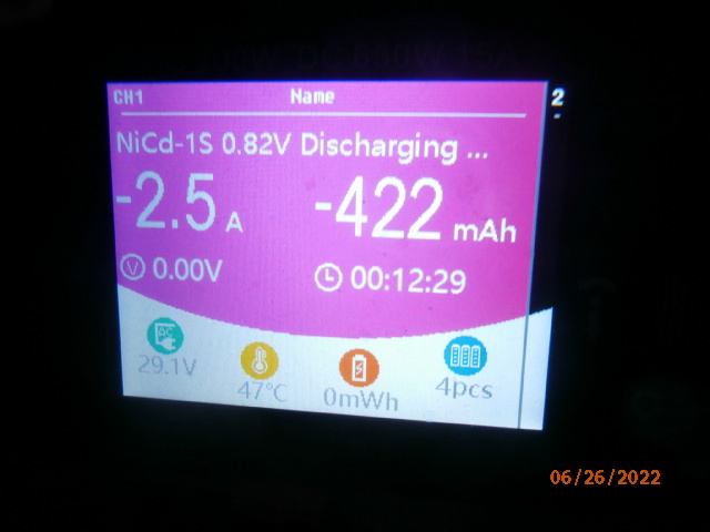

Tak som skúsil režim NiCd a napätie pod cca. 1,01V sa my tiež nezobrazuje. Na hlavnej (prvej) obrazovke ho zobrazuje, ale iba informačne na jedno desaťtine číslo. Horšie je, že aj pri NiMh je to to isté. Našťastie to napätie nabíjačka eviduje a napr. vybíjanie ukončí na nastavených 0,8V.
Ja som takto nikdy 1 článok neskúšal. V praxi to ani nepotrebujem, ale malo by to fungovať správne. Je to Bug a mali by to v upgrade FW odstrániť. Aj počet nabíjaní (použití) neukazuje správne.
