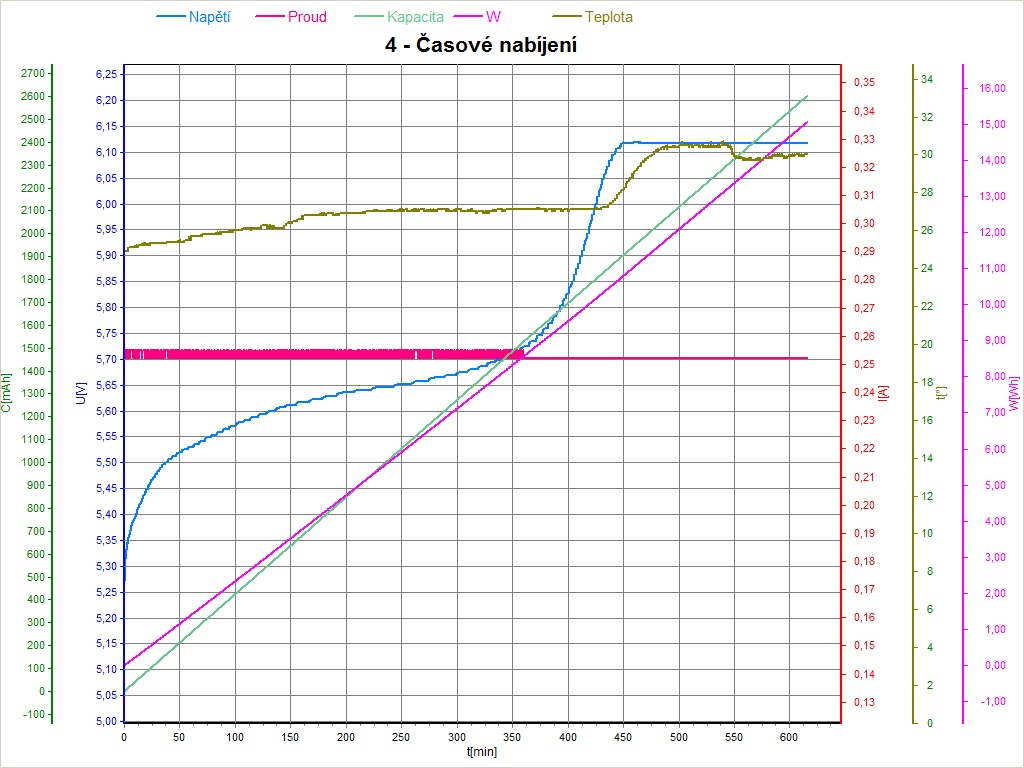

V praxi to pak vypadá asi takto:
Nastavím max. možnou teplotu, max. čas, max. dodanou kapacitu, max. napětí a jde se nabíjet.
Vidíš sám, že Eneloop (černé 2,5Ah) zvládají destihodinové nabíjení v pohodě. A pokud ne, je tam spousta pojistek proti průšvihu.
[ 169.98 KiB | Zobrazeno 3307 krát ]
