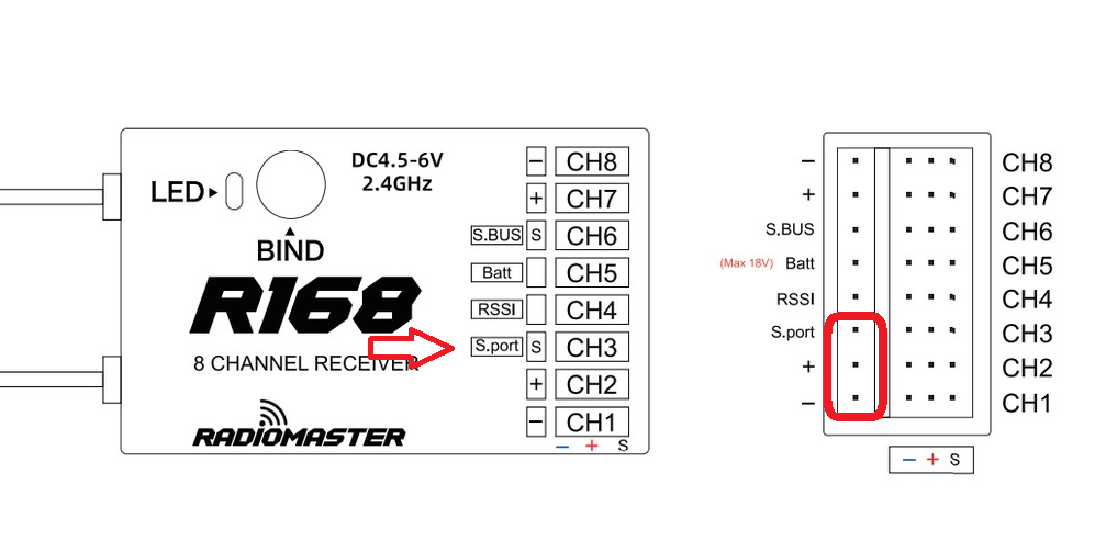

Janek2 píše:
.... Tím, že to nemá telemetrii jsem myslel, že ty přijímače nemají VSTUP pro připojení čidel, tak jak je to u X8R.
==> "Lebo podľa môjho poznania je to úplne rovnaký prijímač, až na to, že RxBatt je možné merať externe..."
vstup na telemetrii se jmenuje s.port.

ddano007 píše:
Aký vstup? Lebo S.PORT to má, tož k tomu pripojíš všetky čidlá ako k X8R a žiadny iný vstup pre čidlá X8R nemá... :roll:
No jo S.port to má. 8O Já nevím jak mě toto uteklo. Prostě sem jel podle videa, že je potřeba připojit jeden vodič na plus baterii a ve vysílači se mě zobrazí napětí baterie. To se mě povedlo. O tom sem psal na předešlé stránce.
Takže moc velký dík za nakopnutí :lol:

Takže jsem to vyzkoušel a všechno funguje tak, jak s X8R. Paráda. Hned jsem ještě přiobjednal dva kusy.
