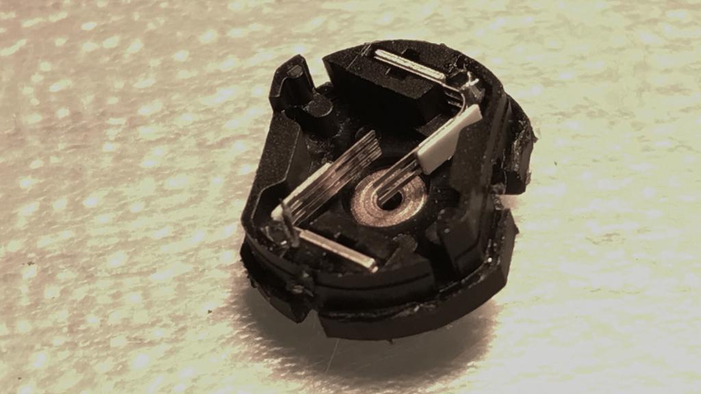

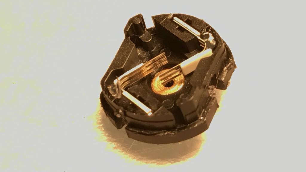

Je to Hitec HS-422? V nich jsou tyhle šváby v servozesilovačích.
Petr686, všimni, že těch "prstů" na planžetě je 5 a né jen 3 jako v těch co jsem řešil. Takže větší dotyková plocha, menší proud. Na fotce to není vidět, ale 3 nebo 5 lamel na komutátoru. Pokud 5 tak tam je zase nižší proud při komutaci. HS-422 (3,3kg/cm/4,8V) měly jen nepatrně vyšší spotřebu než nějaká dnešní 17-ti gramovka s 2,5kg/cm/4,8V. A je klidně možný, že matroš je jinej, lepší. Takovej fosforbronz má podstatně jiný vlastnosti než obyčejnej bronz.

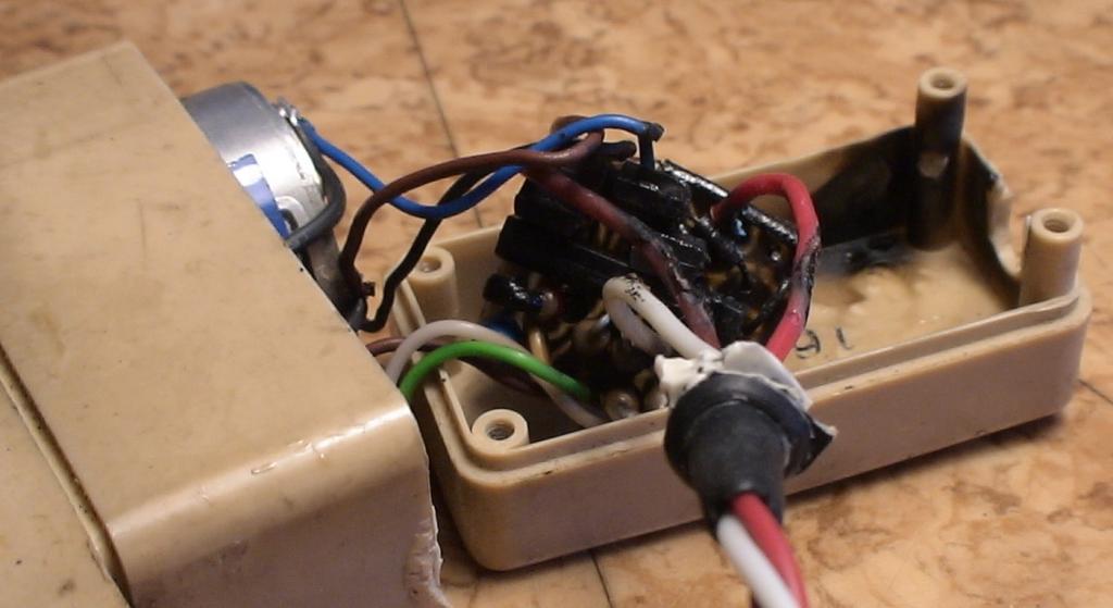

To VTjr, copak to máme na fotce? Kámoš mi ho přinesl z lodičky nápájení 4,8V. :mrgreen:
Až se tavily dráty kolem co tam teklo.

A jakém proboha fosforbronzu 8O je řeč - u těch precizních komutací?
Tam se totiž žádný fosforbronz zásadně nepoužívá (a ani nepoužíval - protože to nemá sebemenší technický smysl), ale obvykle to je slitina palladium, molybden, něco málo mědi (obvykle cca 5%) zbytek stříbro.
A mj. je to na těch fotkách na PRVNÍ pohled vidět - že to (ta kontaktní - kluzná část) není červený, ale bílý.

MPml píše:
To je Futaba FP-S7, respektive její zuhelnatělý servozesilovač. Příčinou mohl být dost dobře tady zmiňovaný kapkový tantalový kondenzátor.

Jo, FP-S7, bouchlel tantal v napájení. Kupodivu i v tomhle "vymalovaným" stavu servo chodí.

MPml píše:
Aby tě nekleplo. :mrgreen: Ty moje serva maj ubroušený planžety z klasickýho červenýho fosforbronzu. Jak na povrchu, tak v místě komutace. Však se tu probíralo, jestli ty dražší serva nemaj planžety z něčeho lepšího. Prostě to číňan vojebal jako většinu cajků co sem posílá.

Pružné bílé více jazýčkové planžety = obvykle to je slitina palladium, molybden,
Pokud mohu mít zvídavý dotaz z čeho jsou ("uhlíky") černé kostky s malými puntíky mědi,
tam kde pružná planžeta (jiný pružný prvek) nedosedá přímo na komutátor? (Celeron, Mabuchi, 6.2.2020)
(Myslím, že tu někdo poznamenal, že toto řešení potřebuje oddálení "uhlíků" od komutátoru při demontáži.)

Celeron píše:
Je to Hitec HS-422?
Tak to určitě není, ovšem co to je za servo ti neřeknu, označení už je dávno pryč. HS-422 mám a je poměrně vetší, než to vykuchané na fotce.

Petr686 píše:
No já že tohle je vytažený z HS-422, podle fotky naprosto totožný.
[ 65.64 KiB | Zobrazeno 1413 krát ]
Pochybyju, že destička široká 18 mm by se vešla do menšího serva než standardího co má šířku 20,8 mm.

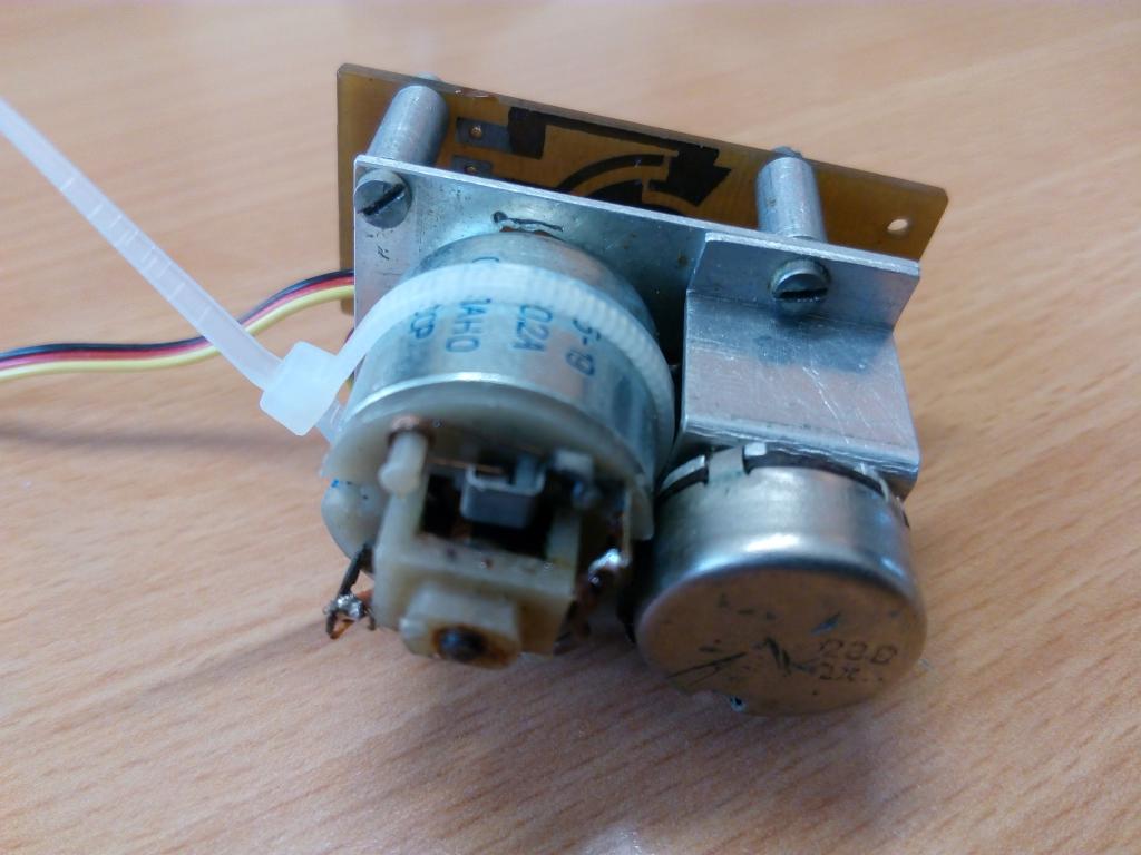

Ahojte.

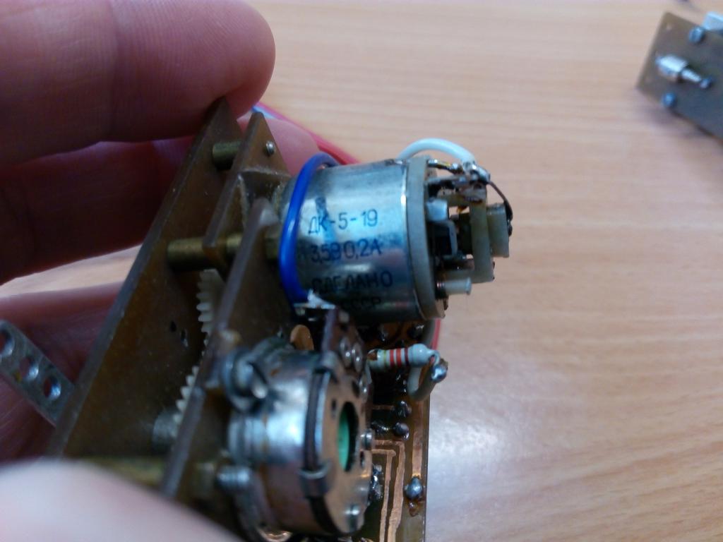

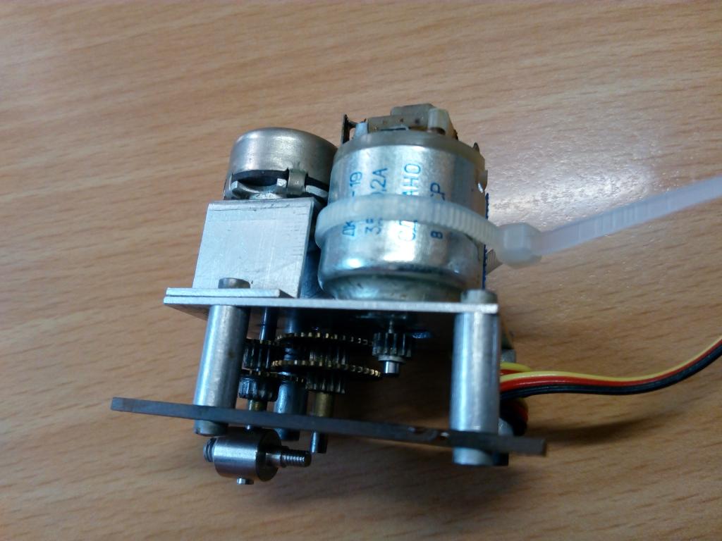

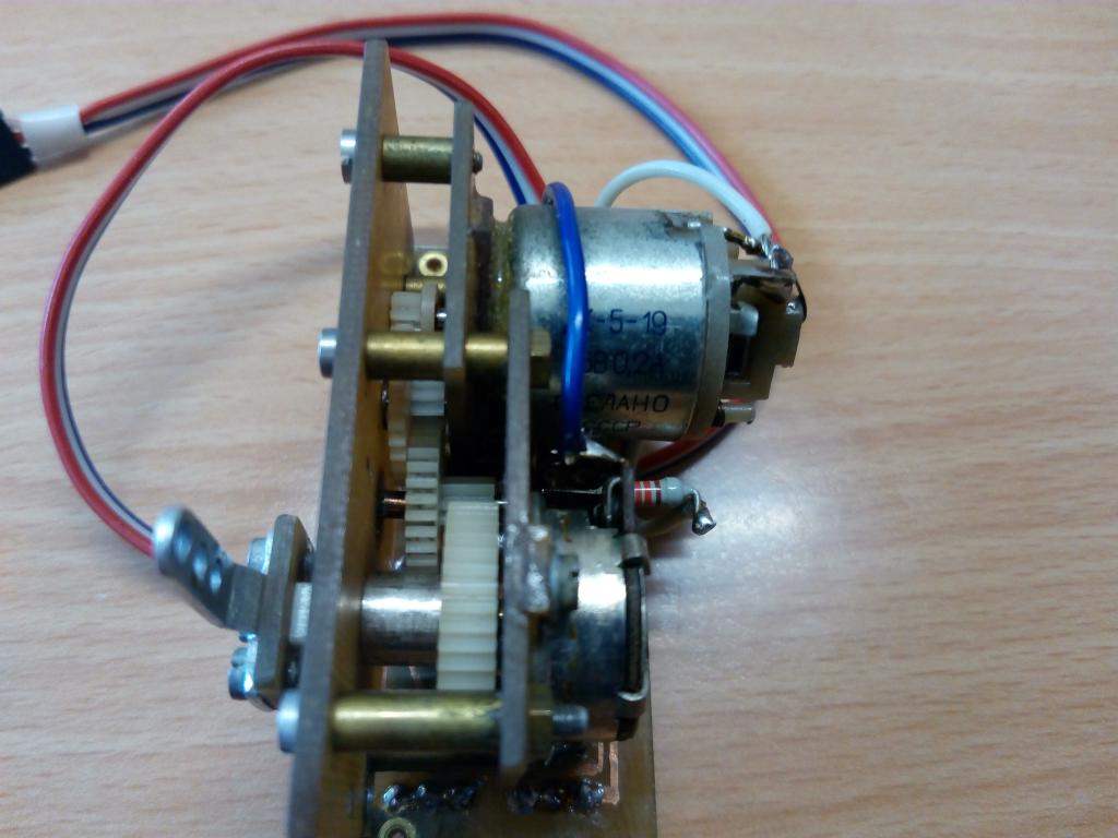

Vidím tu rozne staré servá, tak ma napadlo, že odfotím otcove home made servá so sovietskymi motormi, ktorá boli kúpené v NDR. Boli reálne používané myslím v Amigu ad Graupnera. Tipujem, že majú tak 40-45rokov.

Ale zase to má pořádný uhlíky, né žádný plechový škrábátka! :)
