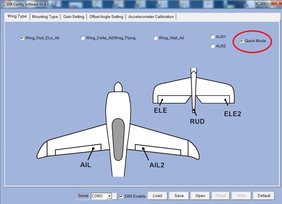

Takže problém z nastavením už mám odstránený. Všetko som to mal nastavené podľa tabulky ale nefungovalo to
pretože ten najnovší PC program Config Software V1.8.3 má prednastavený Quick mode,ktorý nepozná kanál CH11 a tým pádom to nefunguje.
Na CH10 je možnosť normálna,slabá,vypnutá stabilizácia +100. CH12 ide normálne. Kdo to tak nechce,musí pred zápisom Write odškrknúť
ten mód. Takže po X hodinách je to vyriešené.

Aha, tak to je slušný výdrb :( Zase jsi třeba pár čtenářům nějaké hodiny trápení ušetřil :mrgreen:
Třeba na to prodejce příště nějak upozorní...

Takže moje postrehy k stabilizácii S8R po dnešnej skúške. Bolo takmer bezvetrie. Mám ju naprogramovanú na jeden prepínač, -100 autolevel 0 stabilizácia + 100 vypnutá. Kedže mám aktivovaný Quick mode kanál CH 11 nefunguje. Takže to je celkom v pohode,nemusím riešiť x prepínačov. Nožový let a sviečku by som aj tak nepoužíval. Príde mi to ako úlet ovladať to vypínačom. Zisk z gira mám nastavený na hodnotu +100,pretože keď bola hodnota nízka tak stabilizácia pri pohybe lietadla v ruke skoro vôbec nešla.Alebo to tak má byť? Dá sa lietať aj v režime autolevel,len je to také pretláčanie sa hlavne pri zákrutách. Ale dá sa s tým pekne pristáť. No nespozoroval som žiaden rozdiel pri zapnutej a vypnutej stabilizácií,okrem autolevlu. To okamžite zrovná lietadlo . Vie mi niekto odpovedať ako sa chová model pri zapnutej stabilizácií. Čo vlastne rieši? Mala vy vyrovnávať model pri silnejšom vetre?
