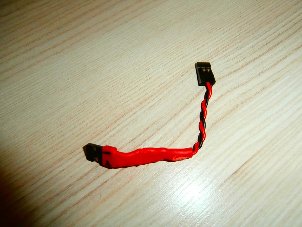

Nepochopím prečo nezabudovali meranie napätia aj do 150A senzora (ako v FAS 40) Veď každý to napätie bude potrebovať na meranie odoberanej kapacity alebo meranie výkonu. Čirý nezmysel, už sám o sebe je dosť veľký a k nemu ešte pridať (dokúpiť) ďalšie čidlo napätia. Robia to ako keby tá telemetria nemala ísť do lietajúcich modelov kde je hmotnosť aj často priestor kľúčový.
Takto veľké je napr. moje čidlo napätia cez A2 (samodoma):
[ 86.07 KiB | Zobrazeno 4544 krát ]

Dalo by se takto měřit dvě napětí (dvě baterky v benzíňáku) a posílat do telemetrie ? Měl bys případně zapojení ?
Dík
juraj.jurej píše:
( ͡° ͜ʖ ͡°)

Jenomze FCS 150 je bezkontaktní cidlo coz je velika vyhoda, nemuze v pripade selhání prerusit napajeni.
To co jsi vyrobil je zrejme nejaky delic.
