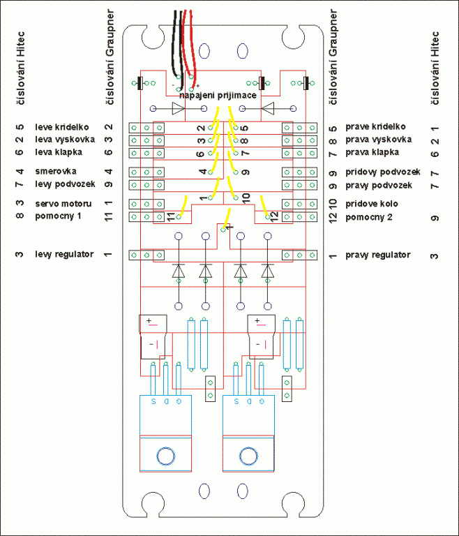

jyrry píše:
Proč se to vlastně podniká? Z mého pohledu aby se napájení serv netahalo přes přijímač, abych si mohl příslušně zvětšit počet přípojných míst, abych mohl použít 2 od sebe oddělené zdroje, abych mohl použít elektronický vypínač, abych napomohl nerušenému napájení filtračními kondenzátory.
Jirko, pokiaľ nebudeš stavať vojnového ftáka o hmotnosti nad 12kg, tak dosku ani dvojité napájanie nerieš. Zbytočnosť do malých modelov.
Nie som zlý.... iba rýpem
www.elektromodely.sk

LV píše:
... Jirko, pokiaľ nebudeš stavať vojnového ftáka o hmotnosti nad 12kg, tak dosku ani dvojité napájanie nerieš. Zbytočnosť do malých modelov.
Laco, mám WWII ftáka něco přes 2m něco přes 10kilo, to je ti málo? To jsi už posunul hranici že 10kg nestačí? Jak jsi přišel právě na těch 12 kg ??? Malý model - pro někoho malý, pro někoho velký, to je velmi relativní; co se zdá tobě, nemusí se zdát jiným.
Když ti bylo 15 - co byl v té době "velký" model? Fotříci měli éra na desítku a byli pro nás kingové... To jsme někteří velmi rychle zapomněli...

Rozlozenie suciastok sice vyzera pekne, ale ja si to vobec neviem predstavit, ako to spojis s prijimacom .
U jetiho je napajanie na zem tak predimenzovane, ze sa vobec netreba bat napajania cez prijimac, ako je na tom graupner neviem, ale podla mna obdobne

jozefbb píše:
... ako to spojis s prijimacom . ...
To je v tom popisu.
Předimenzování rozvodu v přijímači mi neřeší počet serv které tam připojím ani sloučení dvou aku ani oddělení přijímače diodami ani elektronický vypínač ani další věci proč to tak dělám...
edit: download/file.php?id=35154&mode=view ten svazeček kabelů úplně vpravo vede do přijímače - jen napájení (2x 2 žíly) a signálové vodiče (12 žil). Kdyby tam šly servokabely tak to je 4+36 žil... Navíc mi to umožní varianty - 3 elektrické zatahováky (musely by být rozdvojky), 2 motory (to samé), 1 nebo 2 serva klapek na jeden kanál (zase rozdvojka), 1 nebo 2 serva výškovky na jeden kanál (rozdvojka...).
Není to samoúčelné.

jozefbb píše:
doplnil jsem naznačení kabelů k přijímači (přípojné body mají čísla kanálu podle Gr.):
[ 52.76 KiB | Zobrazeno 2019 krát ]

Pravda, mám v tom výčtu možností nedostatek - využití jako rozdvojky pro více serv na jeden kanál (klapky, výškovka) počítám pro přijímač s osmi kanály. Pro přijímač s dvanácti kanály tam chybí trojpiny pro stejné využití (u klapek a výškovky), ale to snadno u dalšího kusu doplním až to budu potřebovat.

Tady je detail... Napájení mám jen jednou :-) Ty 3 trojice jsou jen signálové, další 3 jsou dole (tedy vlastně vlevo), vždy jen jeden vodič v klasickém servokonektoru.
[ 71.47 KiB | Zobrazeno 2026 krát ]
Ono to řeší ještě jednu záležitost - rozteče sousedních pinů u řady přijímačů jsou standardně jaksi malé, menší než fyzická tloušťka servokonektoru a pak dochází k páčení pinů; nedávno tu byly fotky jak nedobře to pak vypadá po naládování přijímače více než třemi konektory vedle sebe...

Kable co pojdu do prijimaca, bude mat datovy kabel prispajkovany na doske a tie dva dalsie zem a plus budes ako riesit ? Ostanu teda nezapojene. Resp.vobec nebudu osadene v dutinkach

Myslim, ze by si lepsie urobil, keby si bol navrhol aj piny pre prijimac, bolo by to sice vacsie, ale keby to bolo vsetko OK , tak by mohol byt o takuto dosku aj nejaky zaujem, a kable medzi prijimacom by uz riesil sam pouzivatel, takto je to asi prilis ucelove.

To by ale znamenelo další konektory a tím i snížení spolehlivosti. Myslím že v tomto případě nejde o komerční nabídku na nový výrobek, jedná se hlavně o správné technické řešení. Pokud by se to mělo prodávat, není žádný problém osadit kompletní kabely, které si ale případný zájemce stejně bude upravovat podle svých potřeb.

Já bych řek, že je to vymyšlené dobře a hodně univerzální. Nevidím žádný důvod, proč s každým kanálem tahat společně napájení, nehledě na to, jak Jirka psal, že u některých Rx je problém s roztečí kanálů a skutečným rozměrem konektorů. Tím že jsou kanály připojené po 3, je zajištěné dobré držení konektorů a to zdvojené napájení pro přijímač je naprosto dostatečné.

jyrry píše:
Nejde ani tak o samotný objem ftáka, ale obvykle s veľkosťou rastie aj veľkosť a odber serv. U vojnového ftáka do 12 kíl ti na tie malé kormidlá stačia servá do 10kg s plazivou rýchlosťou, teda s malým odberom. To utiahne bez problémov cín na spojoch v prijímači. U teba by som oddelene napájal jedine ak máš elektrické podvozky...
S,V,K, KL na to v pohode stačí prijímač.
Samozrejme 3D akrobat o hmotnosti 12 a viac už používa digitály nad 20kg a tam je to o inom...

Mám to správně?

Nepřemýšlel jsi tam dát zkratové vratné pojistky na servech jak požívá jeti v tom "slavným" Central boxu ?
jyrry píše:

jozefbb píše:
Kable co pojdu do prijimaca, bude mat datovy kabel prispajkovany na doske a tie dva dalsie zem a plus budes ako riesit ? ...
Úplně stejně, kabely "plus" a "zem" jsou na desku připájené (vlevo nahoře ty červené a černé), do přijímače jdou přes konektor napájení (některé přijímače ho mají zvlášť) nebo do kteréhokoli kanálového výstupu. Kablíky samozřejmě povedou mezi oválky pro stahovací pásku.
