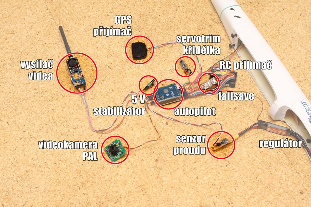

Ještě fotka před instalací do modelu:
[ 146.34 KiB | Zobrazeno 5688 krát ]
Luboš

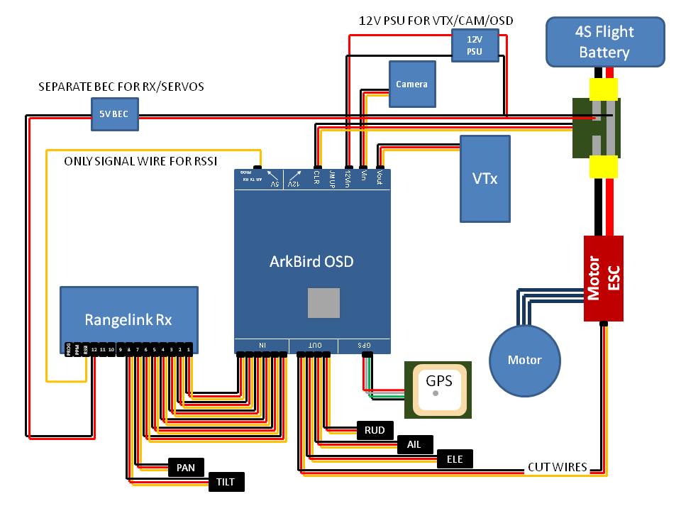

Zdravím. Mám Arkbird na cestě. Našel jsem zapojení kde berou 12V pro video přímo z pohonné aku a RX a serva napájí 5V stablem, přičemž používají jenom signál z reglu a napájení 5V z reglu maj odpojené. Chci se optat zda je možno kombinovat: pro napájení strany pro video napájení 12V z 3S pohoné aku a pro napájení strany u serv a přijímače použít klasicky napájení 5V z reglu, namísto 5V stablu. 12V si vezmu ze servisního konektoru 3S lipolky jako u fatsharku a 5V použiju z réglu. Těch zapojení je víc někde se vypouští černej drát mezi proudovým senzorem a modulem kvůli smyčce. To by mi přišlo nejbližší ale není tam napájení pro stranu kamery. Byť autoelektrikář stejně jsem z toho jalovej. Má někdo radu, nechce se mi to dělat pokus/omyl. Díky
[ 75.04 KiB | Zobrazeno 5167 krát ]
Našel jsem tohle s externím stablem 5V
