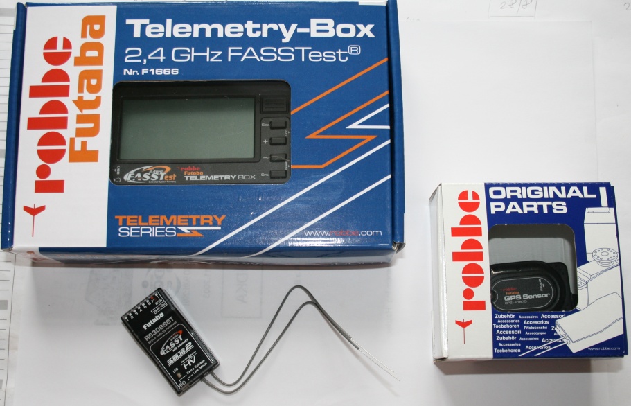

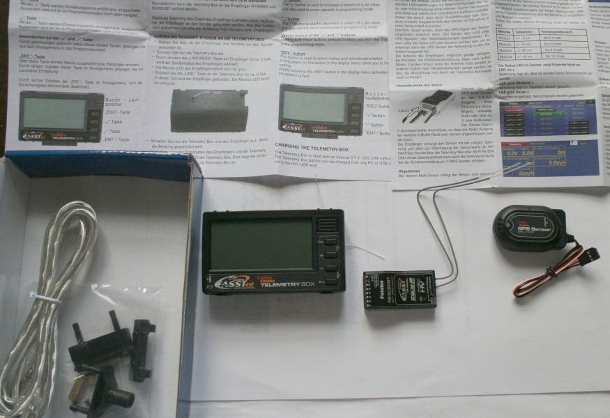

Tak Telemetry Box a GPS mi leží na stole po cca 6 měsících od objednání a asi 2 letech co to začlo Robbe slibovat...
Předesílám, že mám FX - 30 od léta 2008 a považuji ji za vynikající rádio...
Po vybalení Boxu na mě vyjulky dvy fousy antény - ani na jedné propagační fotce nejsou a z hlediska uživatele je to na dvě věci...Představa, že si box strčím do kapsy a přes sluchátka budu poslouchat navolené vzala okamžitě za své...a další displej na rádiu nepotřebuju.
Návody - čeština ani náhodou
Připojení sluchátek - ani zmínka, zdířka je
Data ... nic
To zatím před prvním spuštěním...

Ty anténky jsou "dobrý fór", nicméně ze zkušenosti s montážemi RXů si myslím, že když je opatrně zafixuješ kusem izolepy k zadní straně boxu a strčíš to do kapsy, tak bude dosah pořád poměrně slušný, tvůj plán s kombinací "kapsa-sluchátka" bych hned neodepisoval. Obecně ale dosah "v kapse" bude menší u jakéhokoli provedení podobného boxu, je nutno otestovat, zda to bude problém.
Čeština v návodu je věc JINO (či jiného prodejce v CZ), tam je třeba to řešit, pokud by tě to hodně štvalo, tak je to nesporný důvod k vrácení. Já sám tedy zastávám názor, že české návody slouží jen k vnesení chaosu a beru vždy originál, nicméně chápu, že někomu to vadit bude.

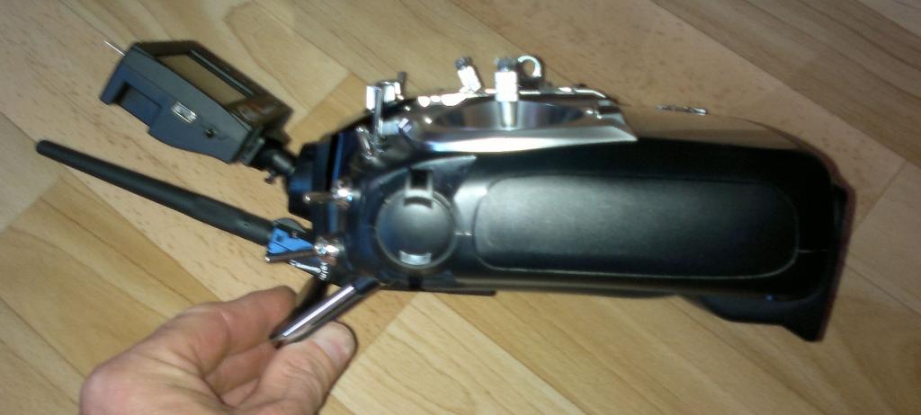

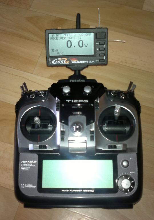

Já to radši nekomentuju (ty antenky na BOXU) . To je fakt bomba... Jedna entenka bude rovnoběžně s anténou vysílače. Doufám, že nebudem za pokusný králíky. Já to budu mít bodnutý místo MGz antény na T12-FG.
To zase budu za IT ach jó. No za ty peníze ....

Ono se těch antének zase není třeba tolik bát, s ohledem na princip přenosu Futaby se tak maximálně může stát to, že nepůjde telemetrie, riziko, že by to mělo vliv na dosah řízení je celkem mizivé. Spíš je to slušný estetický úlet s rizikem poškození :?

Tak jsem si ten svůj už ošahal, změnil jazyk z DE na ENG a dal nabíjet. Jo mám to už přidělané na rádiu. Ty antenky jsou fakt vopruz, na to jak je tem box veliký, mohly být vevnitř. Toť zatím vše.

P.S. Ty antenky čeká stejný osud jako u antének na mých futabích přijímačích. Půjdou do smrštovací bužírky. Mám na to asi tenhle postup, cca o půměru 2mm smršt.bužírku nasadím na anténku, nahřeju a pak ji truchu natáhnu, aby se ještě víc smrskla. Po tomhle progresu, krásně přilne ke slabému drátku anténky.
