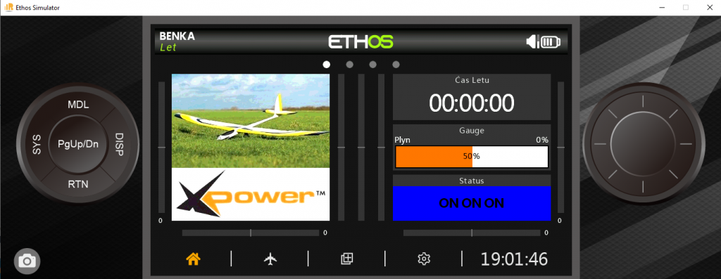

Prečo stále tvrdíte, že FrSky (Ethos) sa nedá programovať na PC. Je tu predsa dávno Ethos simulátor. Tam si naprogramujem čo chcem a potom si model skopírujem do rádia a je. Simulátor je v CZ. Fungujú tam Lua scripty, hlášky, obrázky dá sa simulovať telemetria atď. Jedine čo je trocha horšie je ovládanie (páky, prepínače atď.) na klávesnici, ale dá sa na to zviknúť. Nemusí sa súbor nijak konvertovať na prenos, ako v Companion, čo je výhoda.
A na automatickú aktualizáciu FW, SD, konverziu obrázkov atď. je Ethos Suite.
Určite dnes už farebný dotykový displej. Ja by som si priplatil za Tandem X18 (X20). Máš k nemu baterku, púzdro + popruh. Tak až o toľko drahší nieje, ako TX16S. Je to investícia do budúcna.
FrSky ti ponúka na výber z cca. 35 ks (druhov) kvalitných telemetrických prijímačov za slušnú cenu. ACCESS ponúka nové možnosti, ten na multi protokole nie je.
Otázka znie či potrebuješ staré protokoly 99% bez telemetrie (okrem FrSky). Alebo slušný moderný rádiový systém s výborným OS s vyhliadkami do budúcna.
Asi právě proto, že je to "jen" simulátor a klikat v simulátoru a na rádiu je stejně pracné. Zatímco klikat v Companionu a v rádiu je dost rozdíl. Na druhou stranu (viz výš), jak často potřebuju rádio nastavit?

"Asi právě proto, že je to "jen" simulátor a klikat v simulátoru a na rádiu je stejně pracné. Zatímco klikat v Companionu a v rádiu je dost rozdíl. Na druhou stranu (viz výš), jak často potřebuju rádio nastavit?"
Naklikal som sa viac než dosť v Companion (OpenTX) a klikanie v Ethos simulátore mi nepríde nijak pracnejšie, nakoľko je Ethos jednoduchší, prehľadnejší a hlavne sa dá klikať myšou po displeji. To už nieje, ako programovať v simulátore Companion OTX (treba si to skúsiť). V tomto smere FrSky Companion pre Ethos nepotrebuje. A máš pravdu, koľko modelov potrebuješ naprogramovať? Ja dva-try a potom ich len kopírujem a doladím. Ale na učenie, skúšanie je to super. Nemusí človek drať rádio.
Skôr by som videl výhody Companion inde. (napr. prehrávanie logov, ukladanie profilov, modelov, spravovanie SD a pod.) Ale to všetko aj simulátor resp. programátor má byť súčasťou Ethos Suite. Tak uvidíme s čím nás prekvapia.
A multiprotokol (MPM) vieme mať už aj v Tandem X20 cez ErskyTX.

A ještě bych dodal, byl jsem jedním z prvních tady, kdo nastavování v simulátoru Ethosu testoval, a stále tvrdím, že to komfortní není. Zmíněné ovládání myší lze použít jen u rádií s dotykem. Zkus si někdy pustit emulátor pro X10S (který mám). To se samozřejmě zájemce netýká, pokud uvažuje o X18.

Ja používam FrSky Ethos simulátor od dňa jeho vydania. Mal som X10 (ešte bez ACCESS) takže viem o čom hovoríš. viewtopic.php?f=38&t=89600
Na programovanie bez dotykovej obr. s pomocou len klikania po ovladacích tlačítkach to je na nervy. Ale Ja píšem o X18 (X20) kde je to už s pomocou klikania po obrazovke myšou a rollera paráda a ešte v krajšiej grafike, ako v Companion.
