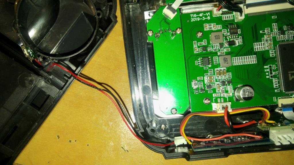

 Předmět příspěvku: jumper t16 nabíjení
PříspěvekNapsal: čtv 18.07.2019 9:13
Registrován: 7.8.2013
Příspěvky: 140
Obrázky: 1

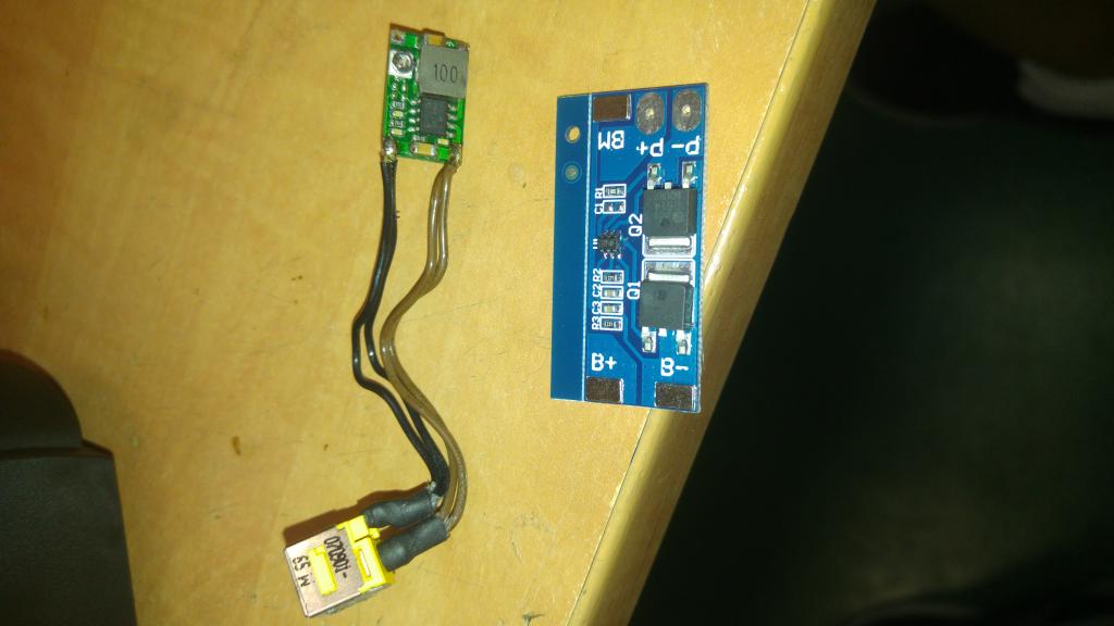

možná se bude někomu hodit jak jsem řešil nabíjení u jamperu. Síťový zdroj používám od TERANISE.BSM používám pouze na balancovaní , články jsou tak zapojené bez změn na direct do rádia! Dala by se dodělat i led signalizace, ale nechci další dirku vrtat. Rádio může být při nabíjení zapnuté a dokonce tam nemusí být baterie (na trimru spínáku jsem nastavil přesně 8.4v).
BMS board:
https://www.ebay.com/itm/2S-8A-7-4V-w-B ... 2749.l2649
Spínaný zdroj-step down:
https://www.ebay.com/itm/2X-Mini-3A-DC- ... SwBahVJV-S
Bylo to za 40minut hotové.

A uvědomuješ si, že jsi vlastně vyrobil přesnou obdobu známého "kurvítka", které se podařilo spáchat firmě Robbe u jimi dodávaných Futab v době nástupu LiXXX?
Ono to jistě bude většinou chodit, ale když se rozhodne balancer stávkovat, tak se pak najednou nebudeš stačit divit :-(

tomashr píše:

tomashr píše:
No, túto aféru si nepamätám, ale vzhľadom na to, že si to jakun zbastlil sám a že má baterky separé od balancéra, si myslím, že to účel splní. A keďže predpokladám, že má T16 meranie napätia baterky, tak za seba zásadné riziko nevidím. A pozitívum - že si môže aku nabíjať v TX - by aj u mňa prevažovalo.
LV píše:
Väčší fatal je tá pružinová klietka :roll:
Máš nejakú konkrétnu zlú skúsenosť? Lebo - na rozdiel od modelu - vyselajda nevibruje, a pokiaľ sú tie pružiny dostatočne silné, tak pri normálnom používaní to môže rozumne fachať...

ddano007 píše:
No právě že pokud ti podobný "pseudobalancer" blbne, tak ti dokáže totálně oddělat jeden článek... A tam pak šlo o to, že při nabíjení přímo v TX bez kontroly sice po nabití pack měl relativně rozumné napětí, ale reálně měl jeden článek kapacitu třeba méně než třetinovou než druhý a když pak začal padat, tak byl následný děj od začátku signalizace melého napětí po vypnutí vysílače nepříjemně krátký a pár lidí to zkrátka nestihlo :-(
Osobně bych LiION raději nabíjel ve vysílači bez balanceru, jen nastaveným napětím zdroje (to ostatně jakun nastaveno má a mimochodem i zmíněná Futaba to řeší takto) a jen je čas od času ověřil mimo vysílač. LiION se rozjíždějí minimálně a reálně balancer nepotřebují, je to spíš pro kontrolu, právě proto pokládám podobnou destičku spíš za kurvítko než smysluplnou věc.
Ad klec s pružinami - kvalita se strašně liší, ale hlavně je to úplně zbytečné, zejména když už k baterkám přidávám nějaké "udělátko" tak je až lehce absurdní je pořádně neproletovat...
