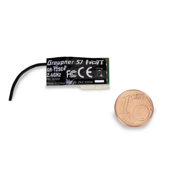

Ahojte,
mám dotaz, píšou, že přijímač je pro ZH konektory. Tedy "normální" konektory serv tam pasovat nebudou? Je nutno to přepájet nebo je nějaká propojka?
Díky.
P

kocispavel píše:
... píšou, že přijímač je pro ZH konektory. Tedy "normální" konektory serv tam pasovat nebudou? ...
Ano, jen pro ZH. Ne, nebudou pasovat.
Dělal jsem si propojku (na ebay i na HK jsou k mání konektůrky s kouskem kablíků) ale je větší než ten přijímač.
Proto jsem pořídil tělesa konektorů a dutinky a na servech jsem si to překrimpoval - s kleštěmi z HK to jde docela slušně a nehyzdí to přijímač.
Jo a některá pidiserva třeba na HK ty konektůrky už mají ale je nutné zpřeházet piny - v přijímači to je v pořadí + - signál kdežto na servech je - + signál (jako na "velkých" servokonektorech).
