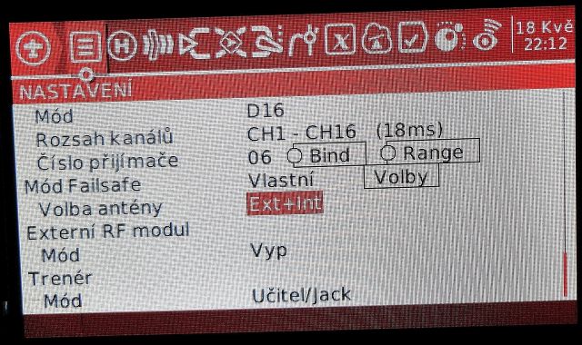

Není to moc povedený ale já vidím toto:
[ 109.52 KiB | Zobrazeno 2570 krát ]

Woita píše:
..Myslím že volba externí znamená externí + interní...
Můžeš ještě nahlídnout do manuálu FrSky OS jak je to s těmi anténami? Ať ukonejším svoji duši, že to pracuje jak má. Já manuál k FrSky OS nemám.
A předem díky.
(V origo manuálu k H12 FrSky OS píšou - volba mezi externí nebo interní....)

Manuál na H10 u sebe nemám (dal by se najít ke stažení, ale kdoví jestli je v něm aktuální informace ohledně těch antén). Vím že se to ve firmware před časem měnilo, a pokud si dobře pamatuju, tak při volbě "Externí" jedou obě, tj. Ext i Int. anténa.
OpenTX na tu změnu zareagoval správně, v menu máš Ext+Int.
Ve FrSky OS zůstalo v menu pouze Externí. Na způsob vysílání ten nápis nemá žádný vliv.
