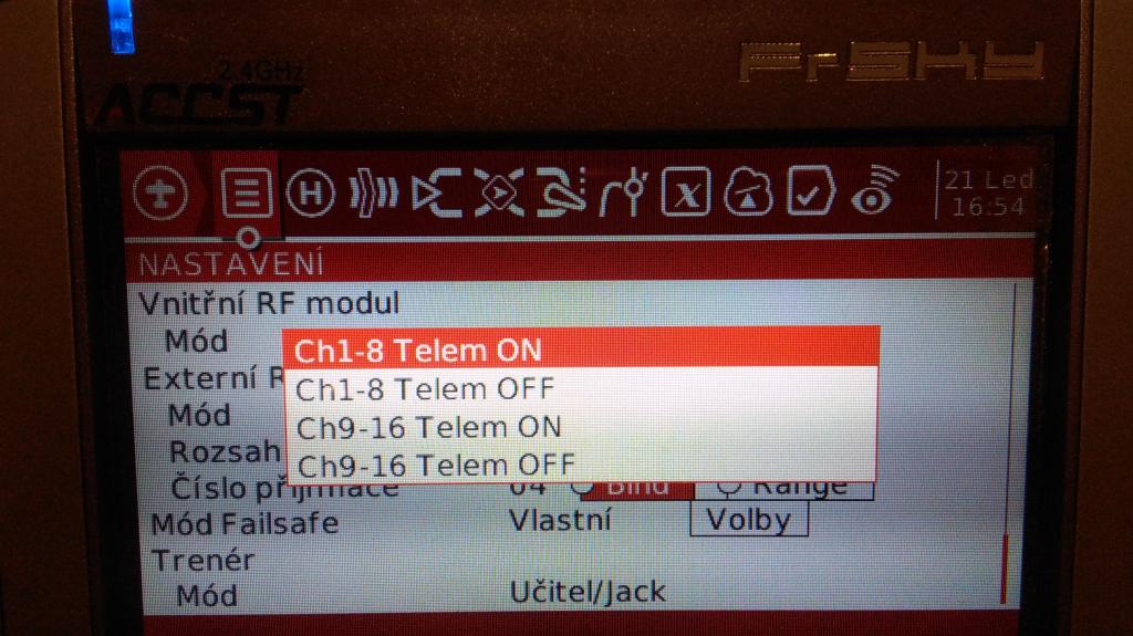

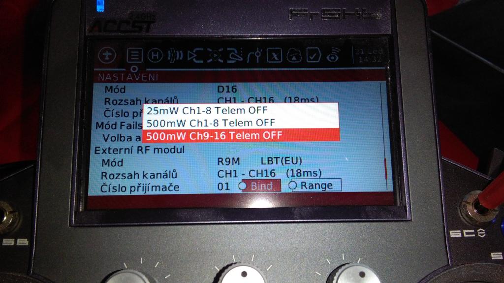

Prosím ještě o jednu radu. Modul R9M jsem rozjel nastavil CH1-CH8 a bindoval. Spojení s přijímačem OK akorát nejede telemetrie? Kde dělám ještě chybu? Je mi divné že i bindování je v nabídce s telemetrií OFF... Díky za pomoc.

Napsal: ned 21.01.2018 15:41 |
Registrován: 10.9.2012 Příspěvky: 179 Bydliště: Olomouc
Foto co mám na displeji při bindování...

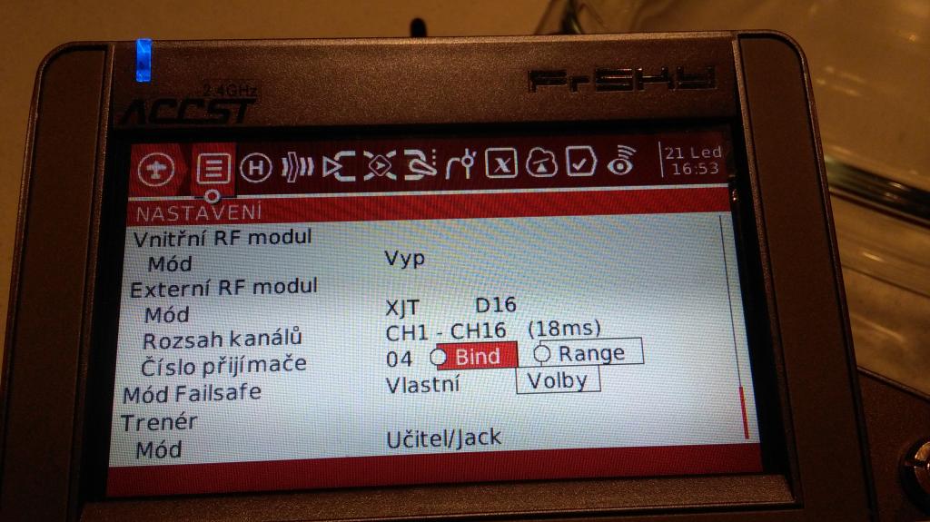

Tak už to mám. Fígl je v tom, že je potřeba přepnout na XJT mód a vnitřní modul vypnutý. Pak i bindování nabízí s telemetrií...

Ano, system brani vstup telemetrie z vice zdroju.
