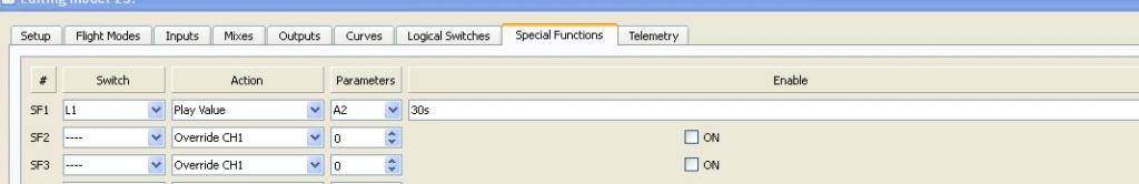

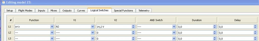

Pánové měl bych prosím dva dotazy. První jest, jak donutit taranis mi hlásit když klesne napětí na senzoru A2 pod 14,5V a následně hlásít každých 30s napětí A2?Druhá věc, pokud jsem dobře pochopil, RSSI je síla signálu kterou příjmač bere a mohl bych to propojit s minim micro OSD a vyhodit tedy přijmač s telemetrií a dát lehčí?

Sám to píšeš ....

Nejsem expert, ale naštěstí na to jsou videa (a návody).. :wink:
Ad a) - Logický spínač A>X..., viz https://rcstudio.cz/cs/senzory/16-proud ... -40a-.html

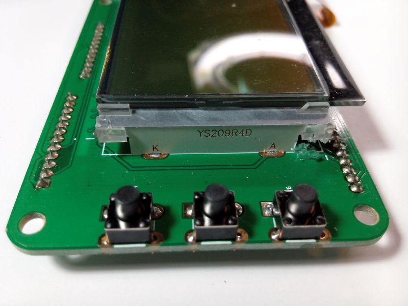

Naschvál, či uhádnete, čo som menil? :mrgreen:
[ 65.13 KiB | Zobrazeno 956 krát ]
[ 60.37 KiB | Zobrazeno 956 krát ]
[ 45.3 KiB | Zobrazeno 956 krát ]
Ako vraví klasik: kto je zelený, je dobrý!
Dobrý návod som našiel tu, a keďže v Bratislavskom GME nemali vysokosvietivé LEDky veľkosti 0805 ( origoš sú tam 0603, ale s trochou snahy sa zmestia aj 0805 ), tak prišli až z Číny...
