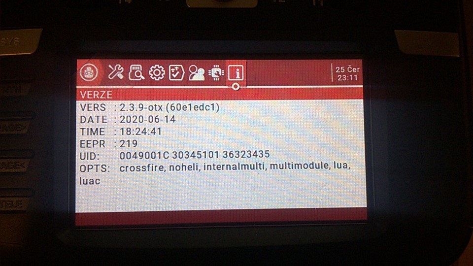

Pořídil jsem si Radiomaster TX16S a než začnu nastavovat model (použiji videa od Rimra a nebo možná mi to půjde přes Companiona? zatím nevím)...se vším se seznamuji.
Jak poznám jakou mám verzi? (viz. foto) Chtěl bych tam nahrát nejnovější verzi 2.3.9 (stáhl jsem i Companiona stejné verze).
Nějaký návod a nebo dobré video podle kterého to mohu bezpečně přehrát? Zatím nemám v radiu žádný model.
Ve verzi 2.3.9 už tam jde čeština?
Jsou na kartě nějaké soubory co mohu pak odmazat? Jako jiné jazyky a atd...

leve89 píše:
Asi se budu ptát teď na každou kravinu...
na obrázku je nějaká "beta" zkompilovaná přímo pro TX16S. Normálně nainstaluj Companion, nech si stáhnout poslední verzi pro RatioMaster a nainstaluj poslední verzi OTX - dá se vybrat jazyk a tak.
Bezpečně nainstalovat OTX lze se zapnutým chcekboxem "zkontrolovat kompatibilitu" či "check hardware compatibility".
Rádio nelze zmr(t)vit. Vždy (? i Radiomaster? jsem přesvědčen, že jo) lze nahrát firmware do vypnutého rádia, použije se std STM usb interface na nahrání flash paměti.
Dobrý úvod do OTX je na https://www.opentx.cz, rychle lze (snad) přes "první kroky".

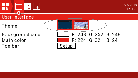

Tak jsem to asi zvládnul :D Jen jsem nevěděl co mám nastavit u toho, když jsem si vytvářel profil podle kterého se to flashovalo....co tam zaškrtat za fičury...udělal jsme to dle videa na YT - noheli + lua
no a zkusil jsem tam nahrát nějak model co jsem nějak nacvakal pomocí nějaké té šablony (krok za krokem) a nahrál do rádia...
Předtím jsem tam měl červeno-bílé menu a nějaké základní letadlo Aero či tak něco a teď se mi změnilo celé prostředí na modré (pro mě asi příjemnější), ale nevím vůbec proč a co jsem udělal....neukazuje mi to na hlavní obrazovce vůbec nic...napětí baterky, pohyb pák a atd...

Asi by bylo dobrý prolézt a procvičit Companion. Všechno tam je "jako na dlani" :D netřeba se ptát.
To, na co se ptáš je v menu Telemetry (viz obr.), záložky nahoře představují další obrazovky, tam si můžeš "nastrkat" co chceš.
Jestli sis udělal před upgrade zálohu, můžeš si éra do nové verze OTX naimportovat.
