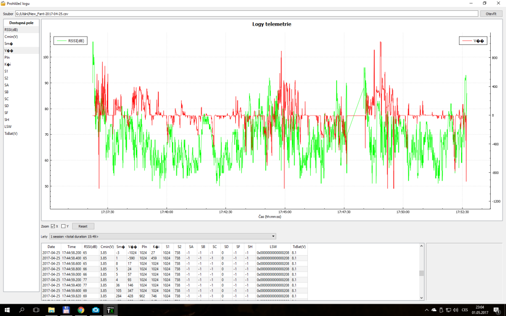

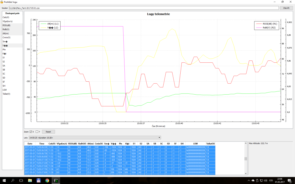

Zdar, potřeboval bych poradit: dnes jsem byl lítat, vše v pohodě až do úseku 15:05:35, kdy se mi letadlo předvedlo jak umí rychle čumákem k zemi. Určitě jsem nepotláčel výškovku jak je to ve snímku logu vidět. Vybral jsem to na poslední chvíli, v ten moment mi to přišlo jako výpadek signálu, ale na logu je vidět RSSI v ten moment kolem 56dB... Na chviličku mi rádio zahlásilo výpadek telemetrie.
Teď dumám nad tím, jestli se mi kouslo servo na výškovce a díky tomu mi pokleslo napětí RxBt, anebo jestli je problém v přijímači X8R.
Při kontrole ostatních logů tam mám mikro špičky na výškovce také, viz druhý snímek logu - a co tam ten skok RSSI na 17:47:30?
Pro jistotu jsem dnes potom udělal pár range testů a pod nízký signál mi to padalo tak kolem 50m. Pak jsem ze stejného místa (letadlo na větvích v metru) šel na 0,5km od něj a signál nejméně 60dB - dál už byl les - to mi přijde ok...
Tak co s tím?

Tlapa píše:
Určitě jsem nepotláčel výškovku jak je to ve snímku logu vidět ... jestli se mi kouslo servo na výškovce a díky tomu mi pokleslo napětí RxBt, anebo jestli je problém v přijímači X8R ...
Záznam polohy kormidel/kniplů není telemetrickou funkcí přijímače a i kdyby byl, tak přijímač nezná skutečnou polohu serva. Protože to není záznam děje na přijímači, ale na vysílači, hledal bych příčinu tam. Svoje ruce a mysl jsi vyloučil, tak zbývá programování vysílače. Výsledek mixování, přetečení/podtečení?

To mi nedošlo, že to není záznam z přijímače, díky moc za radu, podívám se na to!
