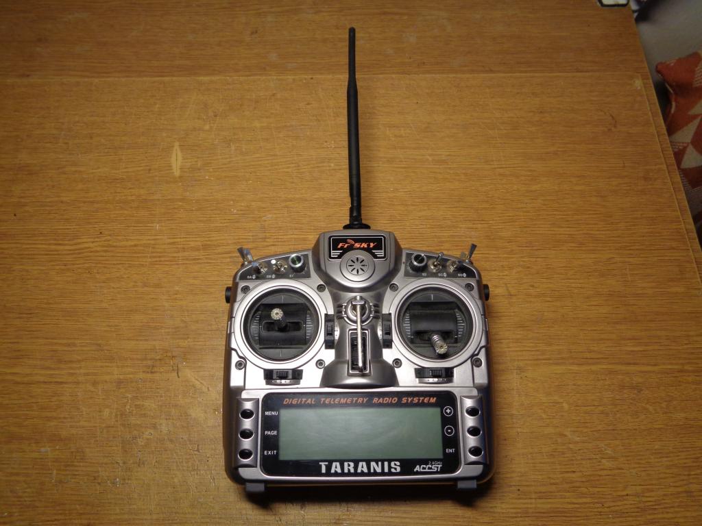

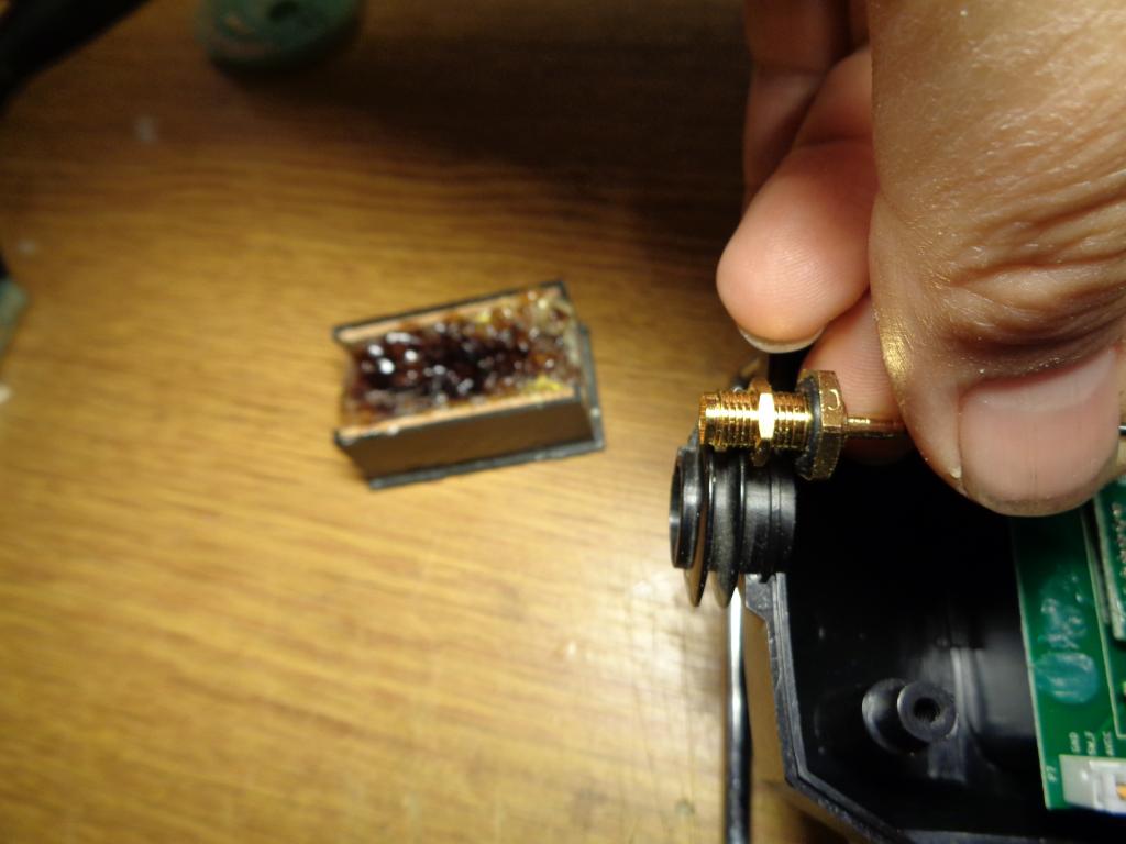

Na svojom Taranise som sa rozhodol vymeniť origo 2dB anténu za novú 5dB. Anténa sa dá kúpiť ako kit napr u firmy RCstudio. http://rcstudio.cz/modifikace/62-anteni ... ranis.html
Objednaný kit prišiel bez problémov. Tak som sa dal do výmeny antény

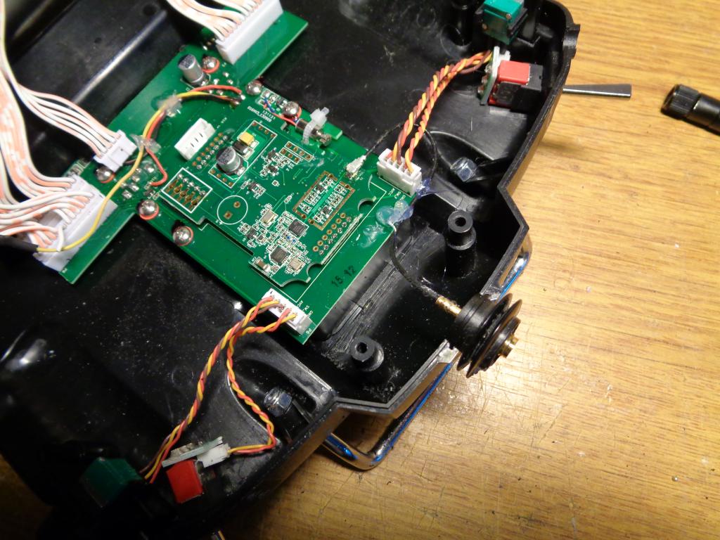

Vysielač treba rozkuchnuť . Káble k zadnej stene je dobré odpojiť a bude sa pracovať len zo zadným krytom z VF dielom...
[ 123.75 KiB | Zobrazeno 3831 krát ]

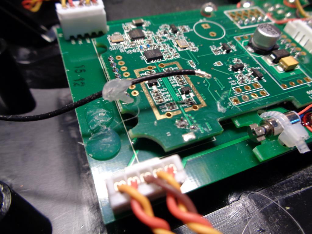

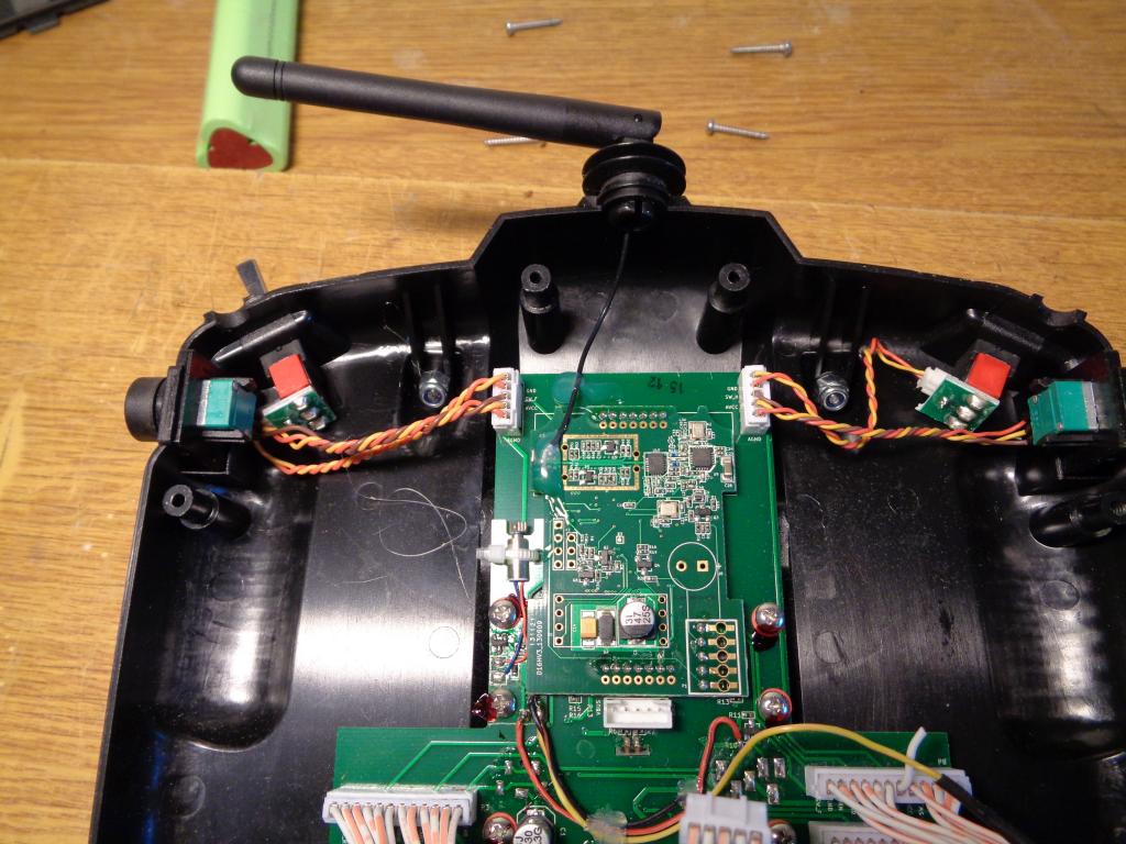

Anténa je napajkovaná a zaliata tavným lepidlom...
[ 97.7 KiB | Zobrazeno 3831 krát ]

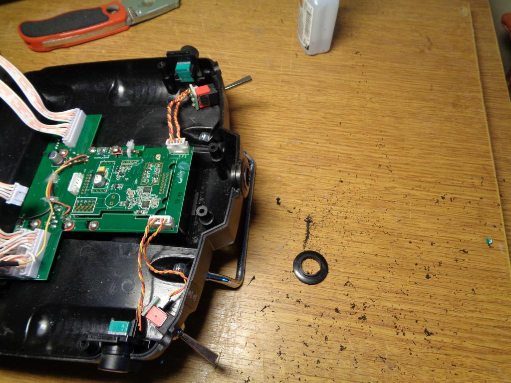

treba odstániť lepidlo a anténu odpájkovať.
[ 105.28 KiB | Zobrazeno 3831 krát ]

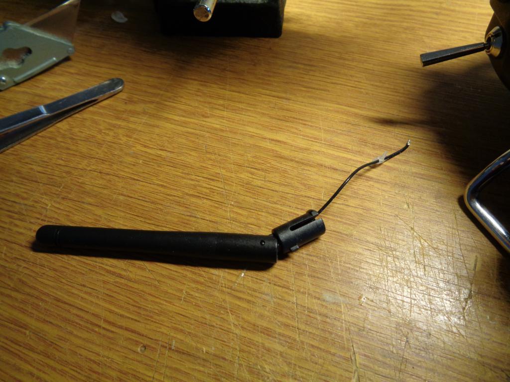

Samotnú anténu vyberieme tak, že vo vnútri vysielača stlačíme polovičku konektora kliešťami k sebe a anténu vytiahneme......
[ 111.16 KiB | Zobrazeno 3831 krát ]
Z miesta, kde bola priletovaná anténa som prebytok cínu odsal licnou - vyčistil som miesto pripojenia antény.

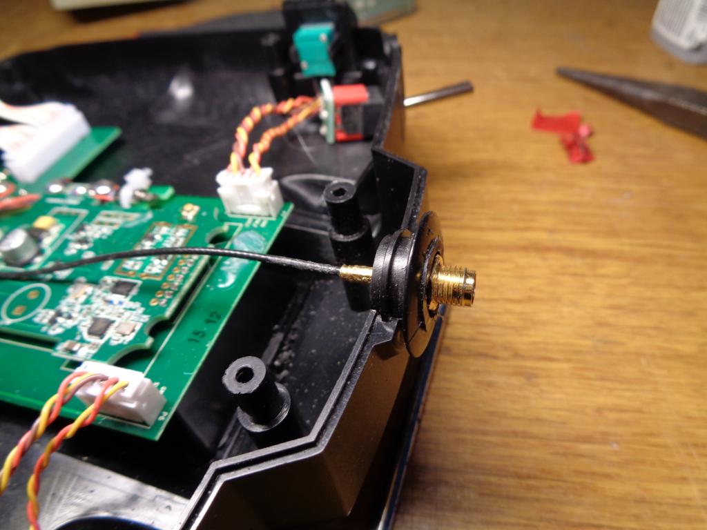

Na miesto antény som priletoval U FL konektor ....
[ 102.89 KiB | Zobrazeno 3800 krát ]
To bola tá jednoduchšia činnosť. Následne bolo treba upevniť SMA RP konektor s káblom....

Výsledok vypadá takto.....
[ 105.14 KiB | Zobrazeno 3770 krát ]

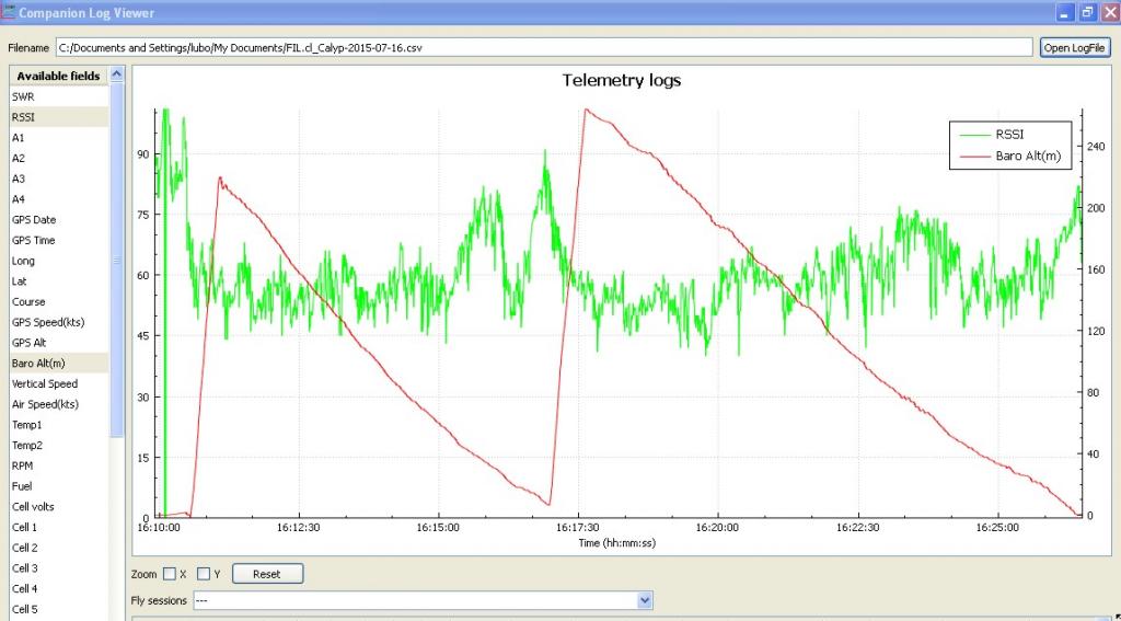

Hotový výtvor som bol otestovať - signál sa zlepšil o ďaľších pár decibelov
Log z letu je tu:
[ 69.93 KiB | Zobrazeno 3770 krát ]

Bylo by možné vložit log telemetrie před montáží kitu?
 Předmět příspěvku: Re: FrSky Taranis - anténny kit
PříspěvekNapsal: čtv 16.07.2015 22:25
Registrován: 11.4.2008
Příspěvky: 5095
Bydliště: CA
Arcicorsa píše:
download/file.php?id=52588&mode=view
Ťažko to porovnávať je to záznam z letu......

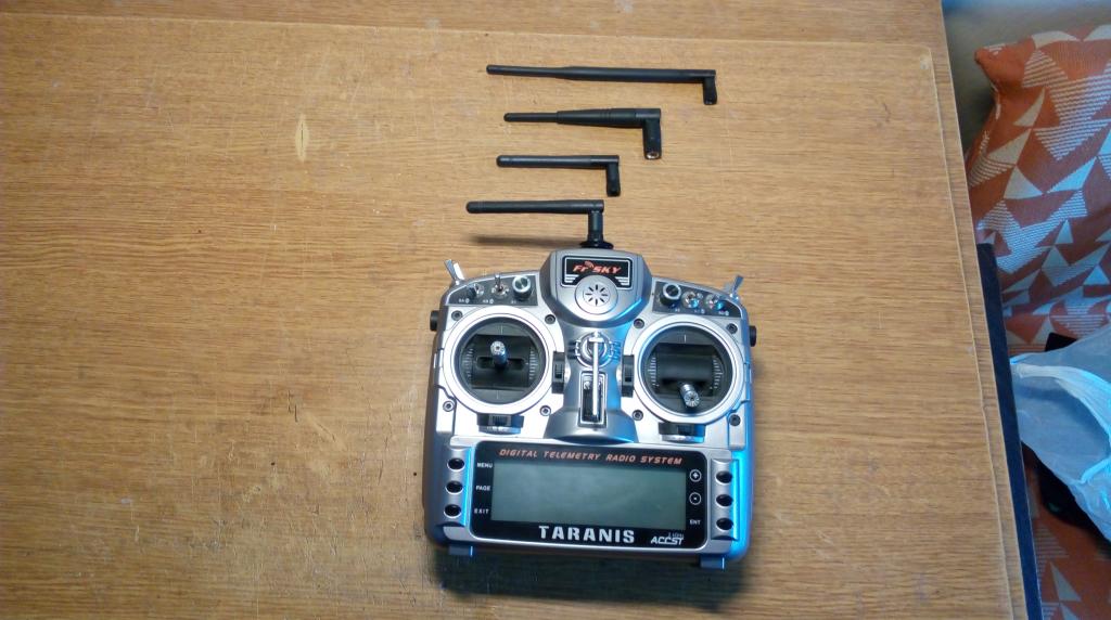

Je veľa dôvodov prečo to nerobiť....
Hlavne mám konektor a teraz môžem skúsiť akúkoľvek anténu. Kto nad tým uvažuje má aspoň neaké informácie ako na to, či to robiť,alebo nie.
Pokiaľ má niekto neaké ďaľšie technické info, prípadne neaké merania charakteristik konkrétnych antén sem s nimi.. Tak isto skúsenosti,spôsob montáže a iné info
