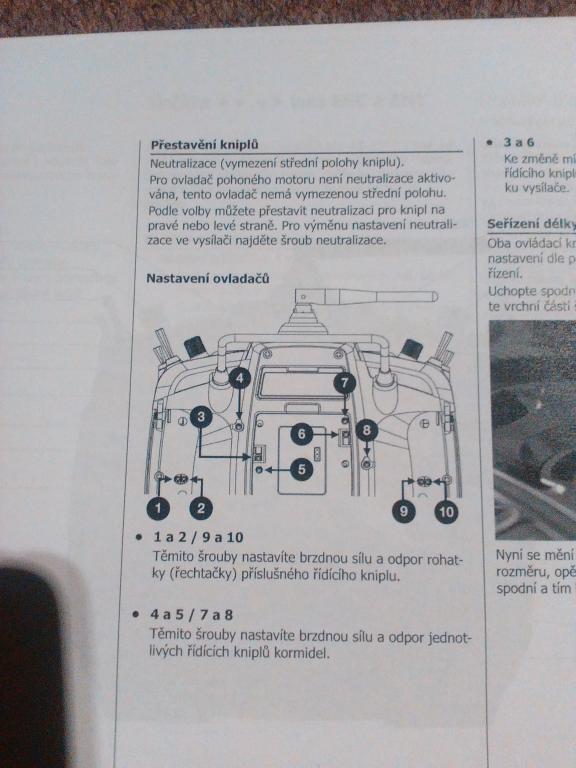

V manuálu který je současti se o změně nepíše jen o aretaci nebo doladení do středu , oba kniple mám teď ve středu.

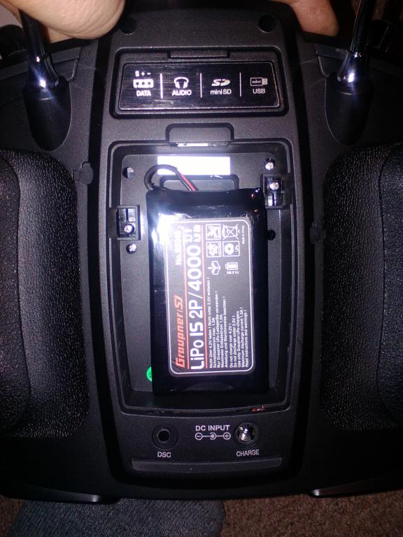

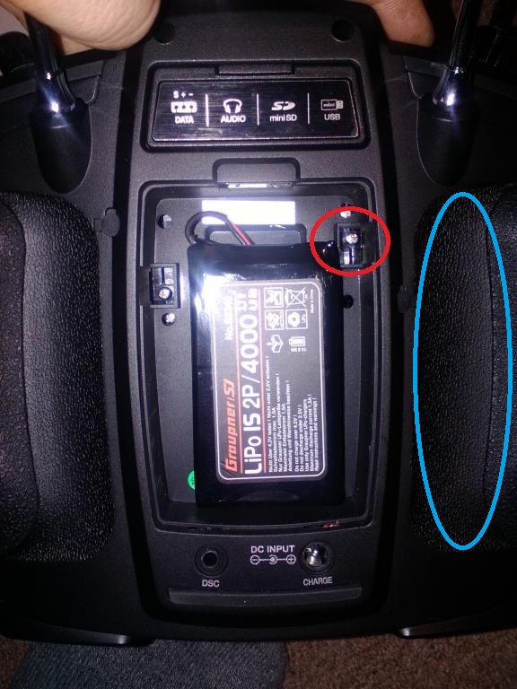

sundej opatrně tu gumu (je přiepená oboustrankou) a tam najdeš dva šroubky pro aretaci, ten šroub v červené poli dotáhni opatrně nadoraz.

aha sem si říkal kde asi budou ty 1-2 a 9-10, opatrně sem tu gumu nadzvedal ale ten zvuk se mi nelibil, takže děkuji jdu to zkusit

Nejhorší je že ten šroubek jde z kniplem je to takové fakt křehké,
Takže sem se pokusil dotáhnout šroubek č6 co to jde, ale ted netuším co z 9-10 povolit ale jak moc, nerad bych aby to vyšrouboval, sou to přeci jen prcky
EDIT tak už pružinka začíná povolovat u středu takže dotahuji dál, moc děkuji za radu

ty šroubky jsou opravdu jak do hodinek :roll: ...jinak jeden ten šroub pod gumou je pro "rachtačku" a druhý pro plynulý chod, opatrně dotahuj a zkoušej při tom knipl ale vyber si jen jeden který potřebuješ, to poznáš který...

Ano už to mám, moc vám děkuji, sem ze i zapotil... takže pro budoucí majitelé změna se provadí pomocí šroubku 3-6 a řechtačka je šroubek blíže k tělu vysílačky č.9
