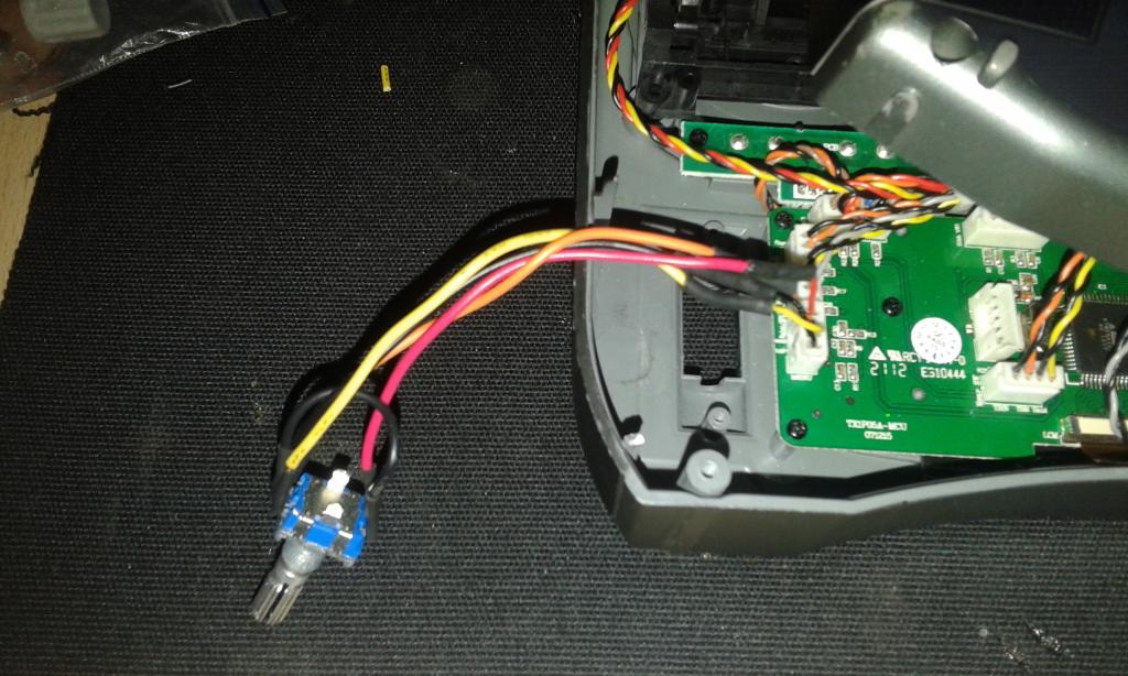

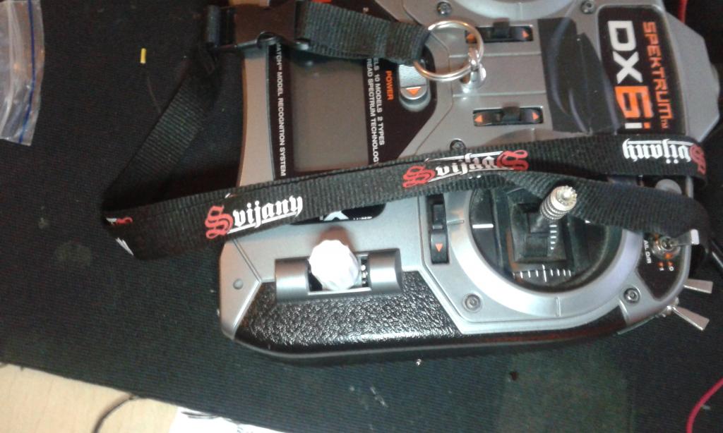

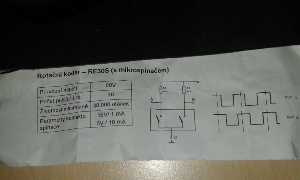

PříspěvekNapsal: úte 07.03.2017 18:51
Registrován: 3.1.2012
Příspěvky: 315
Obrázky: 1
V sobotu jsem si trochu promáčknul rolovací tlačítko. Už stejně blblo, tak jsem to trochu poladil. Uvidíme jak se to projeví v provozu. Když tak až dorazí nový roler a vyměním mikrospínač, tak se vrátím k originálu.
[ 64.07 KiB | Zobrazeno 2774 krát ]
[ 109.04 KiB | Zobrazeno 2774 krát ]
[ 81.17 KiB | Zobrazeno 2774 krát ]
[ 50.11 KiB | Zobrazeno 2774 krát ]
