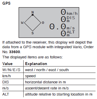

Lark píše: To by snad mělo být v manuálu? V manuálu jsem našel nastavení voice: Kód: - GPS MOD You may decide the voice functions of GPS MOD to use or not to use. 4 voice functions, SPEED, DISTANCE, ALTITUDE, and DIRECTION, are available ale obrazovky GPS tam nejsou.

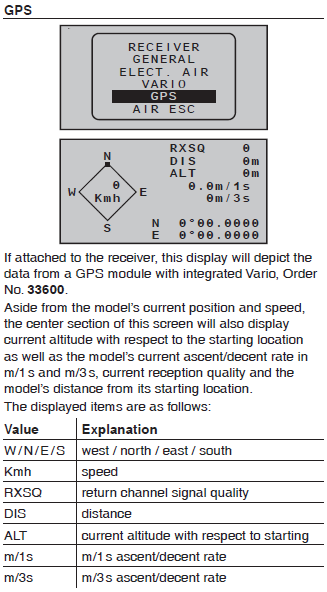

Lark píše: Tak to sorry, u starší řady (MC-20) to je. Ale snad až tak velký rozdíl v tom nebude.
Edit: přihodil jsem "obrazovky" z MC-20 Dík.Ten černý čtvereček běhá po stranách toho kosočtverce, podle toho na kterou svět. stranu model letí ?

Budu to muset už konečně vyzkoušet. Zatím jsem to měl zapnutý jen na stole, tak ti zatím přesně neřeknu. Potřebuju napřed dodělat éro a jde mi to nějak pomalu Zkus se podívat na youtube. Určitě tam budou nějaký ukázky.
