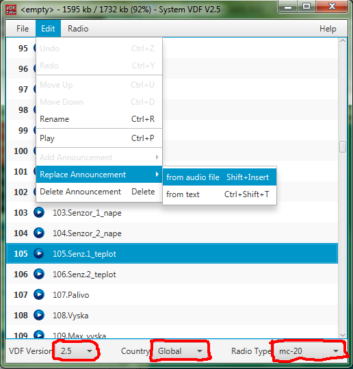

tak som to skúsil vkladať do vdf editora postupne no dostal som tam iba okolo 180 hlášok, prepisujem iba hovorené hlášky, nie zvuky /ako zvonenia, gongy a.p./ a dostanem sa na plnú pamäť -viď priložený skrín....ešte ma napadlo dávať tam mp3 a nie tie wav, ale to zase nabudúce....

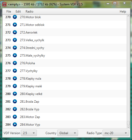

A není to právě tím, že ty tvé WAVy jsou moc velké? Možná i moc dlouhé kecání). Já mám na MC-20 obsazených 284 hlášek a VDF má 1595kB (92%) a ty systémové mi jdou taky měnit, ale ne přetažením ale přes Edit viz. druhý obrázek.
