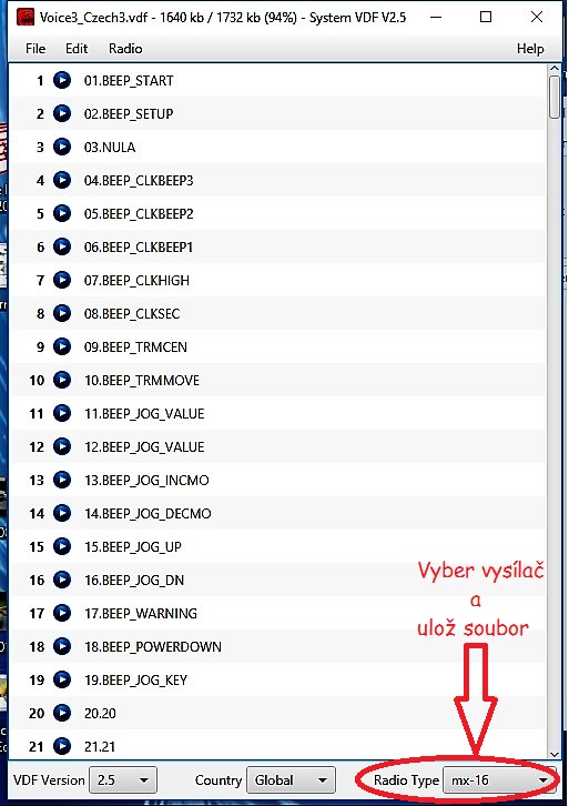

Soft 2.018 se mně líbí. Konečně můžu přiřadit hlášení k libovolnému přepínači (mx-16). Na další přidané funkce zatím nedošlo. Aby si to mohl v češtině vychutnat každý, rozhodl jsem se soubor hlášek dát k "veřejnému pranýřování".
Přeložil to Google, s intonací a výběrem hlasů nic nenadělám ale snad to zatím stačí. Některé hlášky by chtělo upřesnit, proto čekám na reakce. Osobně si ale myslím, že pro vlastní potřebu, přidané hlášky na konci souboru zaměním za vlastní, které přiřadím k přepímačům. (Na př.: "Přistáváš, bacha ať to nedopadne jako minule") Mám i hlasitý poslech, mluví to z pouzdra na brýle z náprsní kapsičky košile.
Soubor je pro vysílač mx-16. V hlavičce souboru je uložen i typ vysílače. Firmware zatím zřejmě typ nekontroluje. Píšu o MX-16 u ostatních nevím a proto je třeba pro jiné vysílače soubor otevřít ve VDFEditoru, vybrat typ Tx a soubor uložit (zapsat změny). Obrázek "jak na to" přikládám aby to pro nikoho nebyl problém.
Soubor není určen pro mc-26, mc-28v1.xxx a ke stažení je zde.
Soubor ke stažení je opraven a odkaz je o pár příspěvků dál.
Děkuji hlavně uživateli slowake ale i dalším, kteří přispěli jako Pucmeloud, nebo se alespoň pokusili.

... Jak přiřazovat jednotlivé hlášky?....
Na mx-16 je v hlavním menu položka announce. V této volbě se zobrazí několik řádků. Každý začíná volbou přepínače a vedle - šípkou dolů vybrat text hlášení. Text začíná číslem 284 a listuje se dolů (zpět lze i šipkou nahoru). Zobrazený text jsem nechal v angličtině ale hlášky jsou přeloženy. Text jsem nepřekládal abych něco při těch manipulacích neprohodil. Dodatečně by to šlo udělat.
V manuálu jsem to taky nenašel. Manuál ke stažení (u verze 2.018) je z roku 2013.
