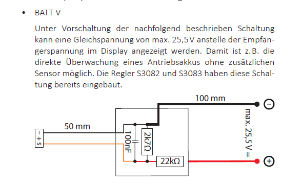

Tak jestli jsem to dobře pobral, je novinkou, že GR12 a 16 umí nově měřit namísto přijímačových baterek pohonné baterky - celkové napětí xčlánku do 25,5V. jen se musí vyrobit malý bazmek. Viz poslední upgrady a nový DE návod. Zkusím přiložit výstřižek. Nebo pokud už to umí dávno, tak mně opravte.

Stavil jsem se v GESu, náklady na ty 3 součástky jsou 2,30 Kč, doma jsem našel kousek staršího servo kablíku, protikus k balančáku (těch moc nemám) a pak už jen potřebujete trochu trpělivosti s pájkou v ruce. Šlape to skvěle.

A měří to místo napětí Rx, nebo je to jako další napětí pohonné baterky? Na který konektor se to připojuje, pro telem. čidla?

Měří to místo baterky (becu) a dává se to u GR12 na 6k. U GR16 taky asi na 6, tam jsem to ještě nezkoušel, ale v novým návodu je to popsaný.

Díky, takže to hlásí jako napětí přijímače? Stáhnu si nový manuál.

Ano. Rozsah U varování je nastavitelný cca 3 - 22V. Krásně vidíš jak ti spadne napětí při zátěži a loguje to na telem. displeji přijímače nejnižší U.

Jojo, zobrazuje se to jako napětí přijímače. Umí to všechny přijímače se stabilizací, malé přijímače s mikro konektory, GR-12L a nově GR-16 s nejnovějším softem. Snad jsem na žádný nezapomněl.
