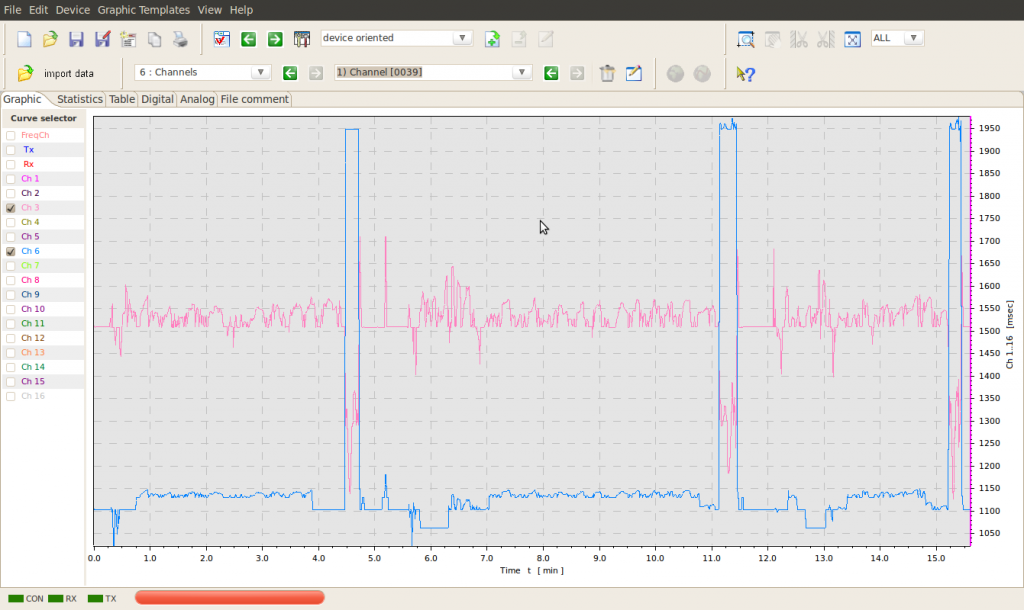

Me by zajimalo, jak napr. logovat pohyb na jednotlivych kanalech - viz. tento obrazek:
http://www.rc-network.de/forum/attachme ... 1338963150

Tak to jde a dokonce se ty vychylky na vsech kanalech by default zaznamenavaji (teda pokud bezi letovy cas a tim padem zaznam telemetrie). Podle sparovaneho prijimace to pozna, kolik kanalu je treba logovat. V prohlizeci dat se musi akorat spravne vybrat zarizeni typu "HoTTAdapter" a ne "HoTTAdapter2" ;)
V priloze je ukazka, jak to vypada (nechal jsem zobrazenou vychylku vyskovky + klapek). Mel jsem zapnute snapflapy, proto je ta krivka klapek porad lehce zvlnena (ucil jsem se tocit co nejlepe kruhy). Ty velke skoky jsou plne otevrene klapky pri zkouseni pristani.
btw: Ten sw funguje pro Windows, Mac i Linux (ja jej osobne pouzivam na linuxu)
Poznámka: Zaznam pohybu na jednolivych kanalech

Dobrý, kolik ta na kartě zabere místa ? Co se stane, když se karta zaplní ?
