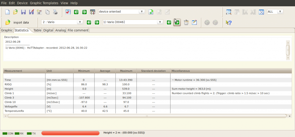

Dneska jsem si v Data Exploreru (program na diagnostiku zaznamu telemetrie) vsimnul zalozky "statistics". Docela pekny - pocita to motorovy cas, vysku nastoupanou pod motorem, pocet nastoupani, ... Clovek nemusi data cist z grafu a ma je krasne pohodlne v tabulce. btw: ve vysce 539m a cca 200m daleko byl signal porad do 90% Za celou dobu co litam ani jednou nevyskocil failsafe a ani vysilac nepipnul, ze by ztratil zpetny kanal od prijimace.
