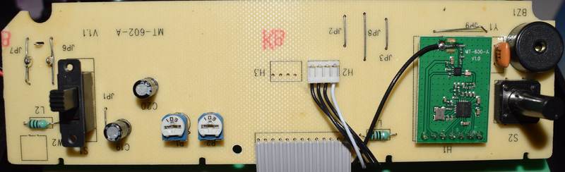

PříspěvekNapsal: ned 12.11.2017 17:26
Registrován: 12.11.2017
Příspěvky: 7
Bydliště: Nové Mesto nad Váhom
Dobrý deň
Som tu nový, začiatočník a som pomerne čerstvým majiteľom Bety 1400 a Cadet 4 s protokolom V4.
Po prečítaní tohto vlákna som bol zvedavý, či sa dá upraviť aj táto verzia, tak som vysielač rozobral, preskúmal a nafotil. Myslím, že úprava bude podobná ako pri protokole v3 (na doske je "pripravený" neosadený konektor).
Zatiaľ som sa do úpravy ešte nepustil - nechám na zimu.
Niekto tu písal, že mu prekáža "ľahký" chod ovládacej páčky plynu. Toto vadí aj mne. Nie som schopný ovládať smerovku bez zvýšenia alebo zníženia otáčok. Tak som viac napružil pliešok (brzdu), ktorý "brzdí" ovládaciu páčku. Na prvý pohľad to nemá veľký efekt, uvidím pri najbližšom lietaní. Ak to nebude stačiť, tak vyrobím podobný brzdiaci pliešok a upevním ho oproti pôvodnej brzde (je tam na to priestor aj príprava). Potom budú brzdiť ovládač 2 brzdy a to by už mohlo stačiť.
Prikladám 2 foto "interiéru" vysielača. Zámerne som ich zmenšil, lebo pôvodné jpegy majú okolo 7MB. Fotiek som urobil viac, na požiadanie ich môžem poslať aj v plnom rozlíšení.
[ 122.29 KiB | Zobrazeno 3501 krát ]
[ 47.02 KiB | Zobrazeno 3501 krát ]
