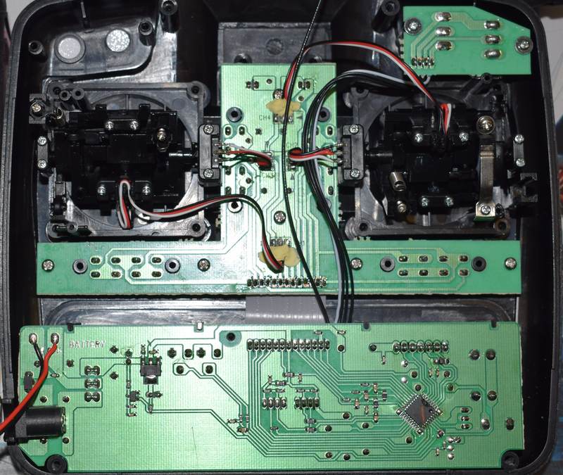

Trochu jsem zkoumal RC soupravu "Cadet 4" od Pelikána (dodává se k jejich RC setům) a nemohl jsem si nepovšimnou několika věcí: přijímač je šestikanálový kdežto vysílač jen čtyř. Ve vysílači jsou (krom kousku u "PDM" tlačítka) dvě DPS - dolní, kde je vypínač, přepínače smyslů výchylek, pár schmittů a pasivních součástek generujících NF signál který je kabelem přiveden k horní PCB, kde je modulován do nosné. Na dolní DPS je několik pasivních součástek (a dva konektory) neosazených - to ve mě vzbuzuje podezření, že daná souprava by mohla fungovat i jako šestikanál - jen osadit dva ovládací prvky a zbylé součástky. Zkoušel to někdo? (Až budu mít po zkouškách, budu se tomu moci věnovat víc). Díky za odpověď

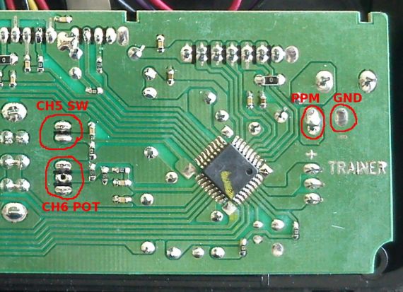

Tak je to tady: http://mrkva.eu/~mrkva/rc/radio/ . Bude někdo z vás zkoušet překreslit schéma té NF části vysílače? Jestli ne, tak se do toho po večerech pustím. Ale fakt mi ta DPS vysílače přijde, že ji lze osadit ještě dvěma spínači (i ta plastová kastle má dva samolepkou přelepené otvory).

No, vypadá to strašně. Ale na druhou stranu je to triviální zapojení - ten modulační signál pro VF část se generuje pomocí pár invertorů. Prostor pro případnou poruchu je řekl bych minimální. T9 je řízená nějakou ATMegou, takže tam je prostor pro chybu daleko větší.
Update: Tak po hodině zkoumání - snažit se přidat tam ty dva kanály je blbost, nebudu se patlat s SMD mrchama - radši si koupím něco lepšího až/jestli to budu potřebovat.

Kdyby někoho zajímalo jak z téhle vysílačky vytáhnout PPM signál pro simulátor přikládám link na fotku s popisem:
http://mrkva.eu/~mrkva/rc/radio/Tx_NF_b_oznacena.jpg
Šel by zprovoznit i jednoduchý režim učitel/žák - přerušit PPM výstup z NF desky, přidat jeden přepínač (nad levým kniplem je v plastu otvor přelepený jen papírovou samolepkou), jeden pól připojit NF stupeň, druhý na externí PPM vstup z žákovského vysílače a střed na VF stupeň. Vzadu je dokonce pod tou CE samolepkou v kastli otvor s nápisem "Trainer". :D

cadet jsem si také prohlížel. Pravděpodobně tu vysílačku pan cadet koupil a slíbil, že nebude kazit trh a osadil desku pouze jako 4 kanál a otvory navíc zalepil. chci s touto soupravou ovládat trialové auto a potřebuji na řazení tři polohy na servu a pro uzávěrky diferencialů zapnuto a vypnuto. původně jsem chtěl přepojit dva potenciometry z křížových ovladačů na přepínače. po prohlídce desky jsem se rozhodl, že doplním odpory kondenzátory a diody a udělám z toho 6. kanál. zatím jsem desku doplnil na 5. kanál, odzkoušel na servech a vše spolehlivě funguje. funkci tří poloh na 6 kanále chci udělat pomocí třípolohového páčkového přepínače. bez další elektroniky to ale neumím a tak budu ještě trochu laborovat

6 kanál je hotov a plně funkční. material cca 100,- Kč práce celkem to je i s rozkreslením a doplněním součástek 10 hodin.
