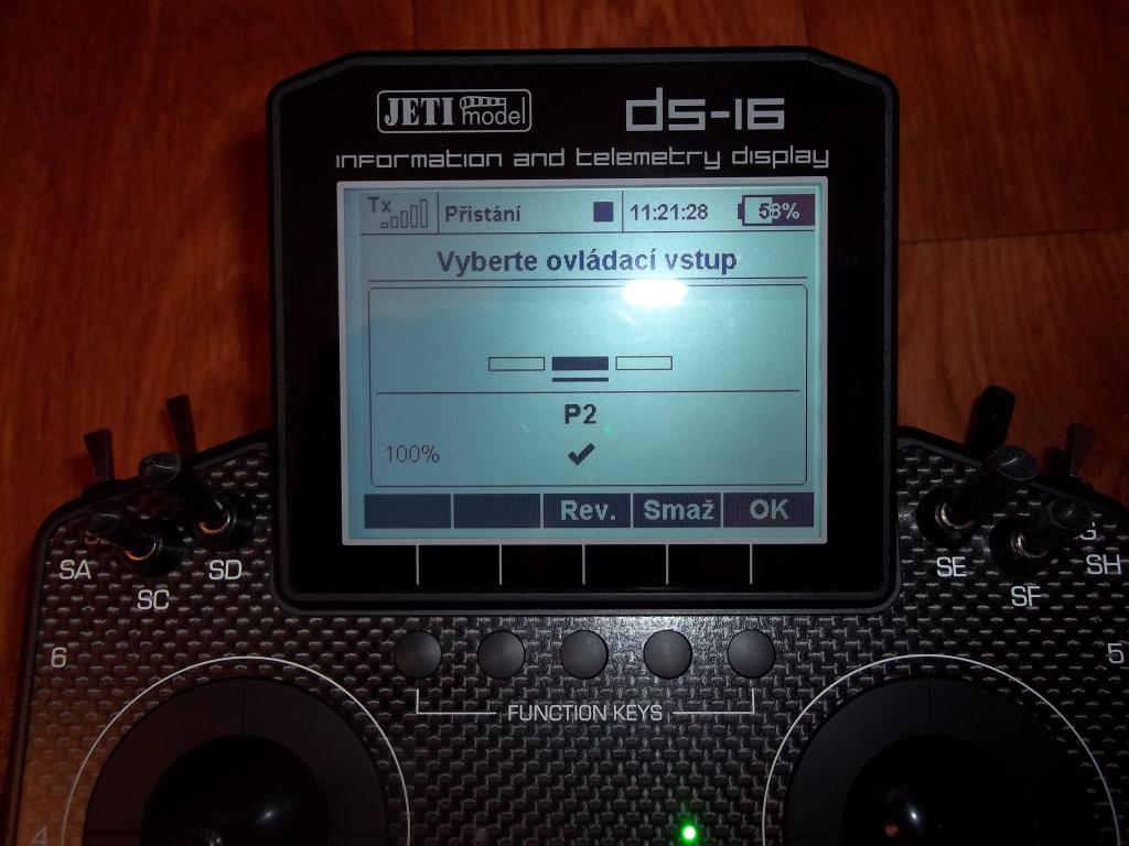

Tak jsem to nakonec po třetí probdělé noci vzdal :D počkám na nějakého šikulu.
Nevím zda mou vinou,ale nejde mi (šel) časovač přiřadit ke knyplu plynu,když rádio vypnu/zapnu tak jej přečte dle obrázku ale nefunguje,když jej smažu a chci znovu přiřadit už jej nepřečte vůbec a to samé při vychýlení křidélek,prostě ten pravý knipl ten časovač vůbec nedetekuje (jinak ten knipl normálně funguje jako plyn a křidélka)

časovač je snadný (strana 113 a detaily o tom, jak se obecně přiřazují ovládací prvky je na 134)
Dáš nový časovač, ten pojmenuješ.
Stáhneš páku plynu dolu.
Vybereš v časovači spínač.
Pohneš pákou plynu nahoru, vybere se P2 a dáš OK.
A je to.
Odhaduji z obrázku, že jsi si hrál s nastavením spínačů na plynu či křidélkách a poněkud jsi to tam rozvrtal. Osobně bych si myslel, že jsi si nastavil spínač P jako třípolohový.
O nastavení kniplů a spínačů se píše na straně 98
edit: ÁÁÁÁÁ teď jsem si přečetl, že máš už vyřešeno. Sorry.

Ano ano tam byl zakopaný pes,vše jsem rozj..... :D :D
