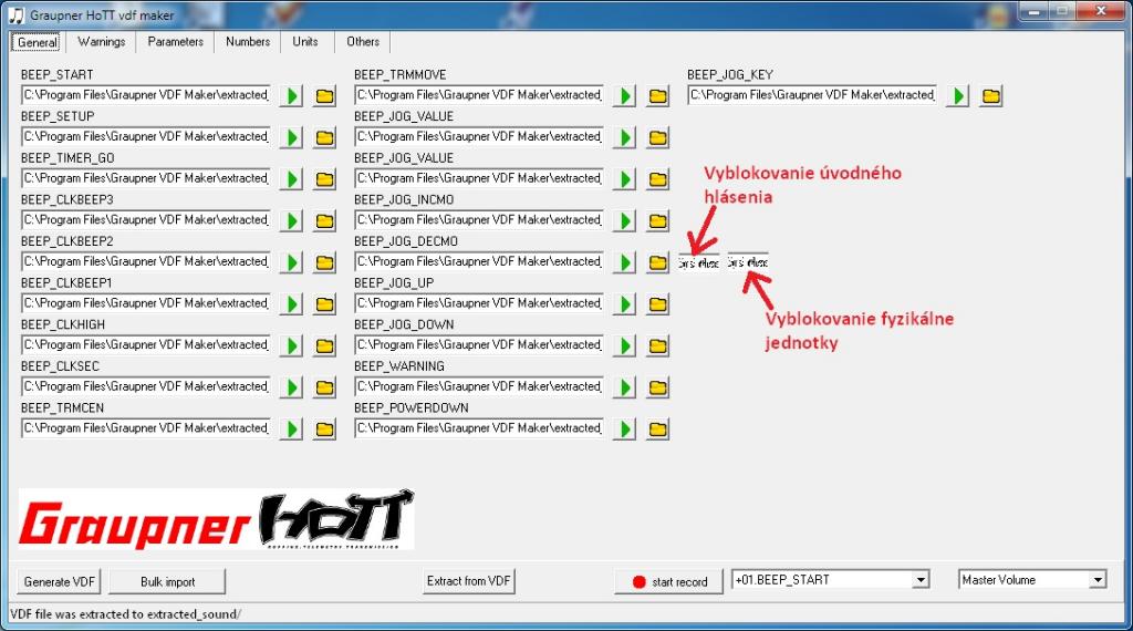

Perfektný program na vytváranie vdf súborov. Graupner ale uverejnil na gh-lounge vdf súbor so skrátenými hláseniami. A to je perfektná vec.
O čo ide. Normálna hláška sa skladá z úvodu, čísla a fyzikálnej jednotky. Napr "Výška 20 metrů" Číslo tam vždy musí byť, ale úvod a jednotka nemusí. Napr. "20 metrů" je tiež dobre zrozumiteľné. Zrýchľuje sa tým prechádzanie celým zoznamom parametrov.
Úvodnú hlášku aj fyz. jednotku nie je problém vyblokovať. Jednoducho sa nahradí odpovedajúci waw súbor krátkym "tichom", napr. 0,1 sec (neskúšal som ešte, ale malo by to ísť). Ovšem potom sú tieto hlášky vyblokované všade, kde sú použité, čo môže byť problém. Môže sa stať, že napr. skratka "20 metrů" môže znamenať výšku aj vzdialenosť pri GPS module.
Ťažko povedať, akú štruktúru má vdf súbor, ale je možné, že každému parametru je úvodná hláška a fyzikálna jednotka prideľovaná samostatne. Potom by sa mohol dať program Graupner_hott_vdf_maker modifikovať, aby sa aj pri každom parametri dal samostatne vyblokovať úvod, alebo fyz. jednotka, alebo obidvoje.
Asi dosť predbieham ochotu autora tohto programu na jeho úpravu, ale mohlo by to vyzerať, ako v priloženom obrázku.
A ešte jeden návrh. V každom okienku je úplná cesta k waw súboru. Okienka sú potom zbytočne dlhé. Takže by sa dala táto cesta vypísať len raz niekde v spoločnej časti programu a v okienkach by boli len názvy súborov.
Nie som skromný, že?
Ja hlášky vyrábam v programe Balabolka s nainštalovanými českými hlasmi Eliška a Zuzana. Používam Elišku. Takto vyrobený wav súbor má ale slabú hlasitosť, takže v Audacity mu pridávam +7dB. Potom to je vcelku dobré. Aký program(y) používa autor? Je to dosť otravné vyrábať jeden súbor na dva razy. Graupner používa Goldwave.
Mám v pláne vyrobiť si pre každý model prispôsobený vdf súbor. To bude super.

Jj, vim o tom ze nejake "kratke hlasky" Ralf Helbing zminoval, ale jeste jsem nezjistoval o co jde. Pokud ty vdf soubory maji nejake pridane parametry k hlaskam (zda se ma/nema to ci ono pridat), tak to asi problem nebude.
Uvidime co zjistim - mam ale ted more prace, tak nevim kdy se k tomu dostanu - hlavne nevim, kde mam zdrojaky :)
Jinak ceske hlasky generoval malcomx - v jakem programu a jak ti urcite prozradi ;)
