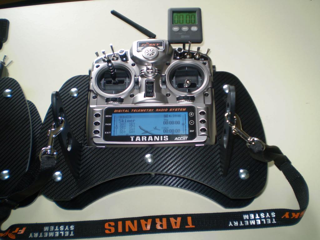

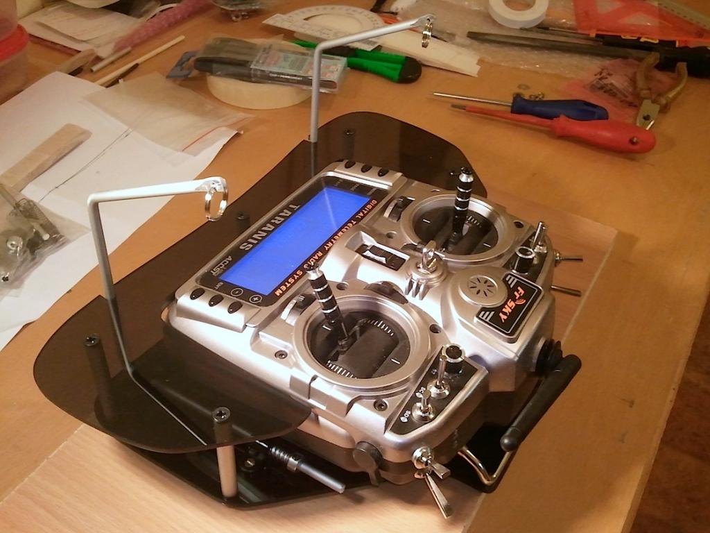

kniply na Taranise:
http://www.rc-foto.cz/produkt/prodlouzene-kniply-k-t9x/
Já je objednal 2 kusy a po dodávce jsem zjistil, že je to cena za pár. Proto dostala Turnigy 9X, kterou také vlastním nové kniply.
V přiložené fotografii jsou kniply namontované na Taranisu ve vlastnoručně zhotoveném pultu.

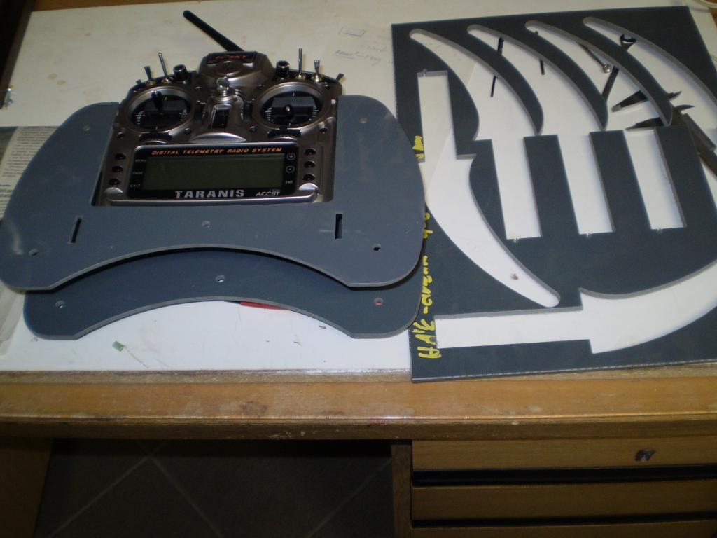

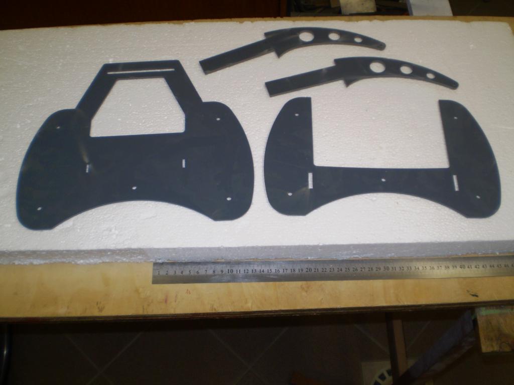

velice hrubé dva polotovary nového pultíku pro Taranis....
...mě by to asi nebavilo, kdybych si ho neudělal sám, jsem kurňa modelář ne? :)

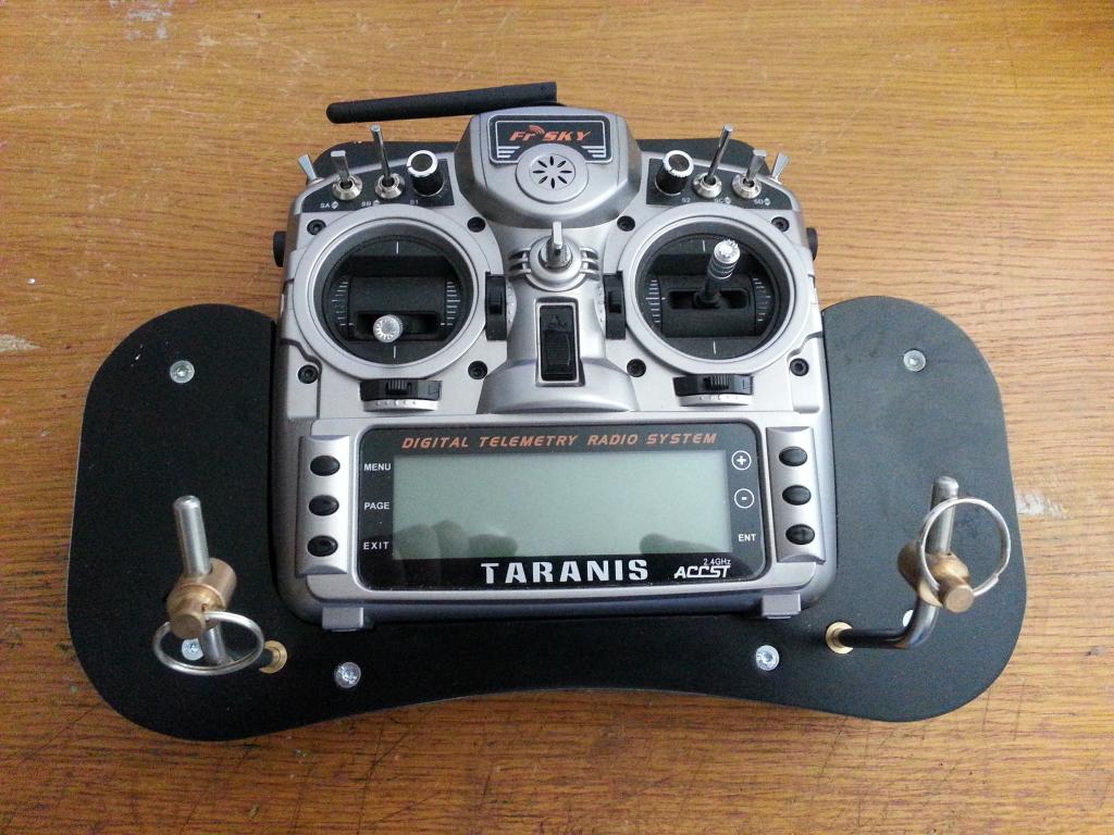

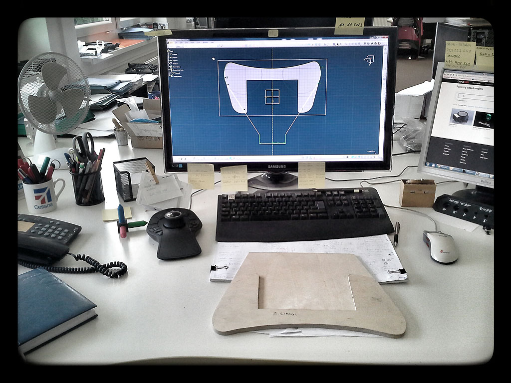

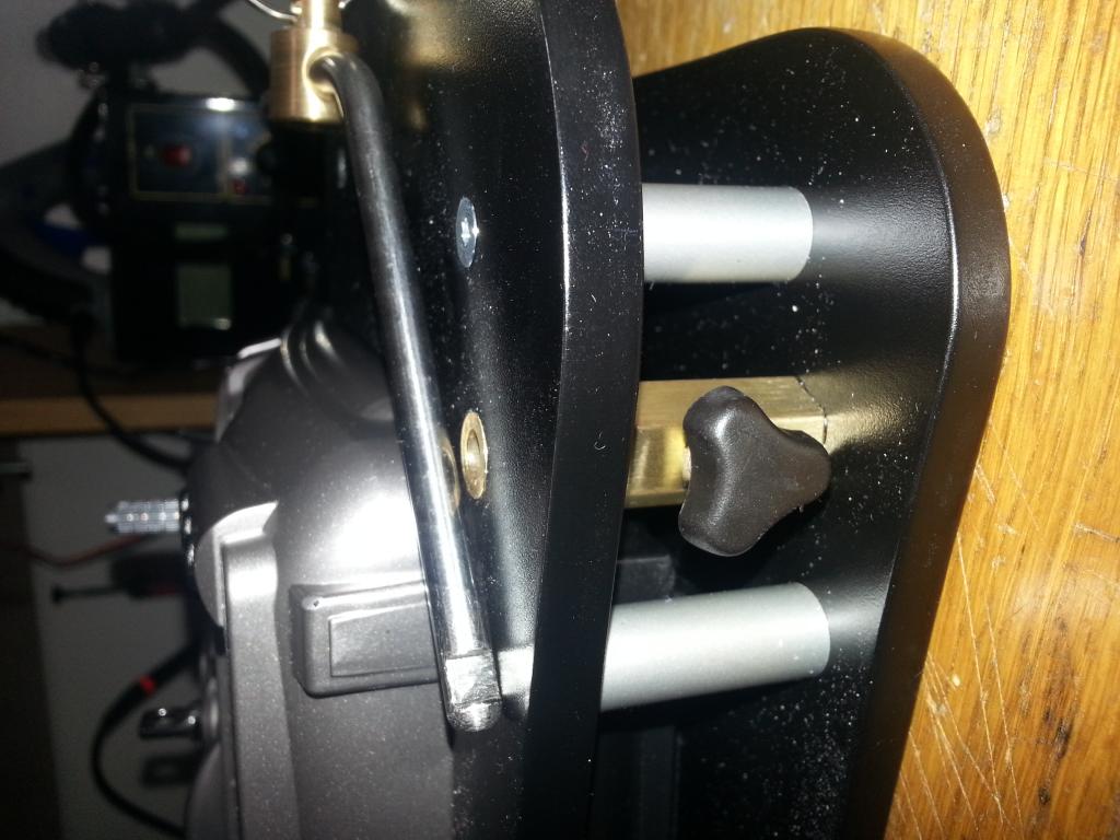

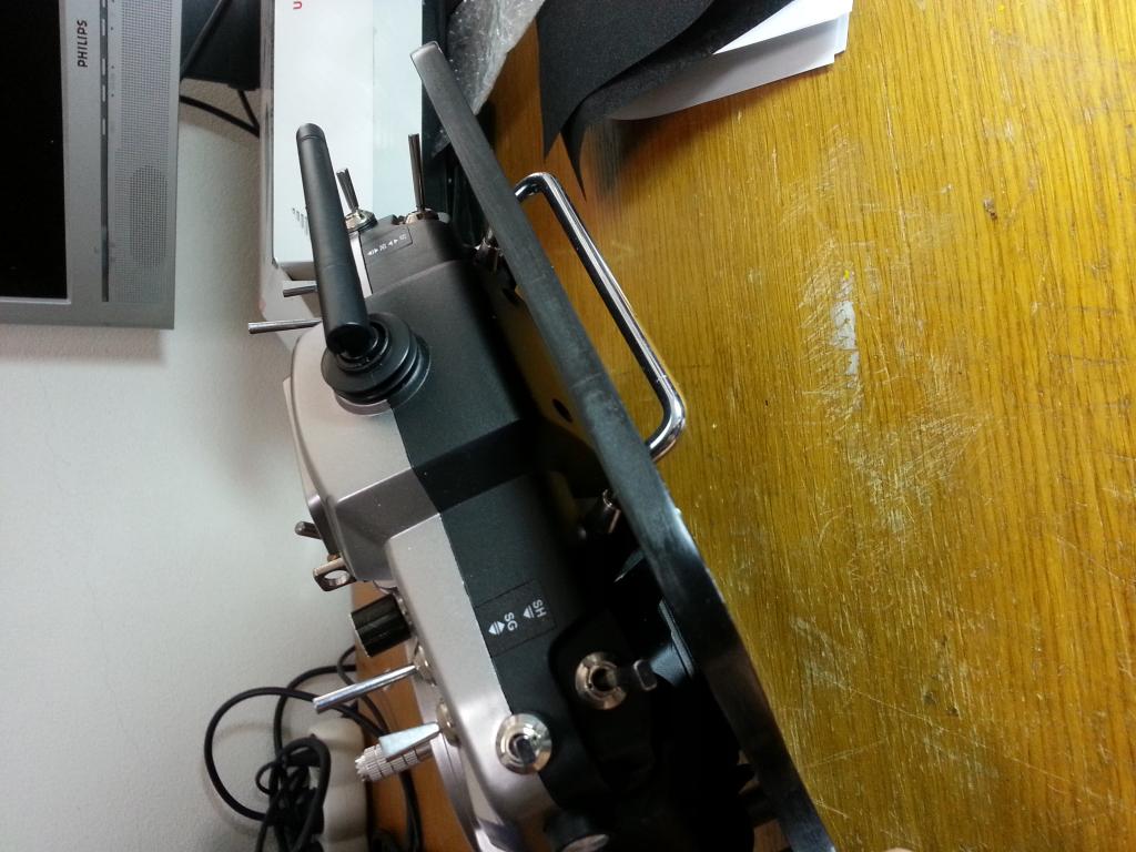

Tady moje tvorba
Uchycene to je tak ze rukojet prochazi pultem a tim to jisti a dole na sachte pro baterii je suchac.

pěkná práce pánové... janekx jaký jsi použil materiál pro základní desky?

To je material na kterej se lepi reklamy takova lehka ale pevna deska. Je porovita. Mam se ti preptat na nazev?

Forex? :),

K pultu další info. Materiál plast tl.4 - ze spřátelené fi.jako odpad, můžu zjistit co to je. Vodním paprskem dle DWG výkresu vyřízlé, před smontováním polep folii s imitací karbonu, jen pro zajímavost - pult pasuje i na Turnigy T9.

Taky moc pěkný kousek

Falcon penene PVC ale prej se to dela po ruznymi znackami takze to kazdy zna jinak

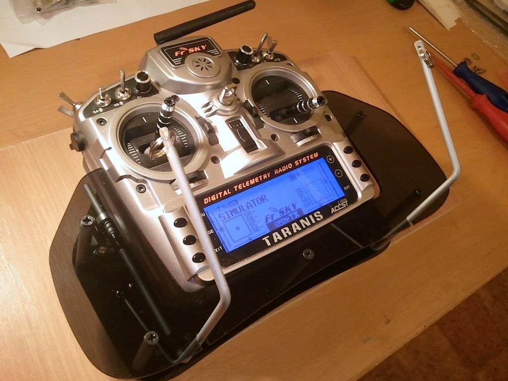

Taky něco přihodím :D
