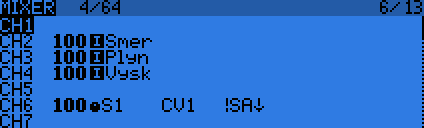

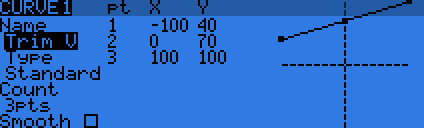

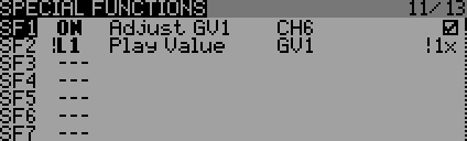

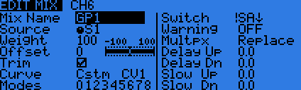

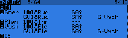

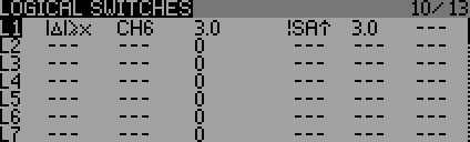

Lineárne výchylky. - Jedná sa o jednoduchý príklad použitia globálnej premennej na nahradenie veľkosti výchyliek riadených potenciometrom S1. (Nahradzuje to viac polohové výchylky)
Rozsah výchyliek je od 40 - 100% (Zvolte podľa potreby) Nastavuje sa krivkou K1.
Na aktivovanie funkcie som použil spínač SA. (môžete použiť napr. let. režimy)
Je to len názorná ukážka použitia GP, samozrejme sa to dá využiť, alebo spraviť inak.
(v 2.1.7 - Mod2)
Ako váhu vložiť GP1
Ako váhu vložiť GP1
Ako váhu vložiť GP1
Ako váhu vložiť GP1
Naposledy upravil(a) juraj.jurej dne pon 14.03.2016 20:42, celkem upraveno 5 x.

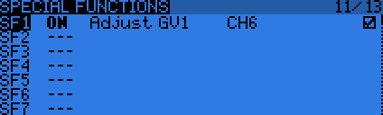

Pokračovanie:
Zapnúť GP1
Zapnúť GP1

juraj.jurej píše:Lineárne výchylky. - Jedná sa o jednoduchý príklad použitia globálnej premennej na nahradenie veľkosti výchyliek riadených potenciometrom S1. (Nahradzuje to viac polohové výchylky)
(v 2.1.7 - Mod2)
Pokud bys chtěl ušetřit křivku, pak stačí zadat hodnoty přímo v mixu na CH6.
Pro tebou uváděné změny rozsahu 40%-100% je to :
Source - S1
Weight - 30
Offset - 70
a Curve nechat výchozí Diff - 0
přepínač je tam zbytečně, tohle jen plní GV1, použití se řeší jinde.
A protože tohle je hlavně na odladění, pak není špatné si nechat hlásit kolik procent vlastně ty výchylky zrovna máme.
Pomocí L1 a SF2 po ukončení vrtění S1 nahlásí aktuální hodnotu výchylky v procentech.
PS: neber to jako rýpání Juraj, jen si tak trénuju opentx :-)

Neboj neberem :)
Dá sa to aj bez krivky, už v úvode píšem že sa to dá aj inak. Išlo my o ukážku použitia GP.
Hlásenie polohy potenciometra (hodnoty) som už ukazoval v predchádzajúcich mojích príspevkoch, To už nech si každý doplní sám. A spínač je tam uvedený iba ako príklad, o tom tiež píšem v úvode.
