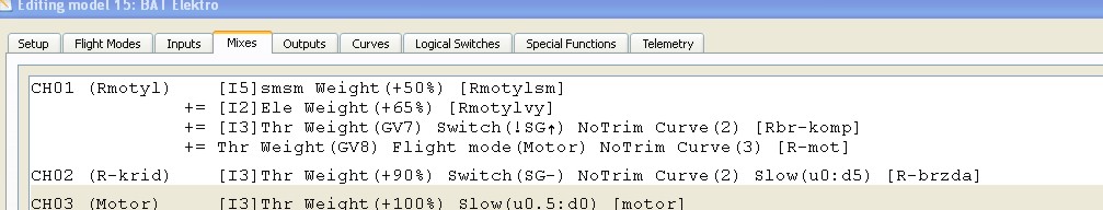

mab píše:Není mi úplně jasné co sleduješ, mrknul jsem na to letmo.
Ale víš že zpomaluješ pohyb serva v celé dráze ve směru +100 do -100 za předpokladu, že je přepínač SG uprostřed nebo SG dole?
Dej si tam delší čas, třeba 5sec, cvakni přepínačem aby daný řádek mixu platil a zkus hýbat pákou I3 rychle nahoru a dolů a uvidíš co jsi vlastně naprogramoval.
Tuším, že záměr byl jak píšeš při vypnutí mixu zpomalit doběh serva. Pak ale musí být mix a přepínač nějak oddělen, zamyslím se večer, teď nestíhám :-)
Zkus to dopřesnit a případně pošli eepe.
Je to ovládanie kniplom plynu buď plyn, alebo brzdy.... Ak by som musel prepnúť pri brzdení nazad na motor - musia sa brzdy zavrieť... Aby to neškublo tak som tam dal zpomalenie. No a to zpôsobuje, že pri prepnutí kniplu z brzd na plyn škubne brzdami aj keď je knipel ztiahnutý. Spôsobuje to to zpomalenie. Ak ho vypnem, je všetko OK.

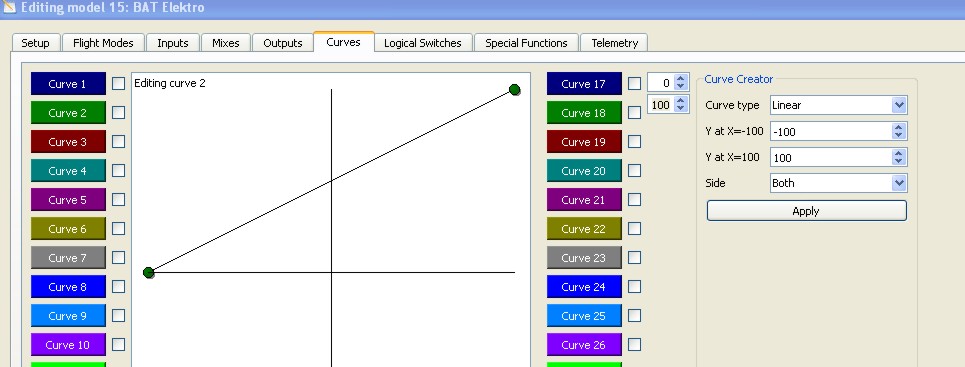

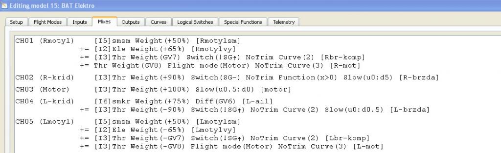

Upravil som mix kanálu 2, aby som vedel čo to spôsobuje.... Miesto brzd tam môže byť čokoľvek....
Ak je použitá takáto krivka v mixe
Potom to robí neplechu. podľa popisu. - z hodnoty -80 to chodí na -80 cez nulu
Ak sa krivka nahradí funkciou - viď kanál 2´...
Potom to funguje správne

Zkusím to ještě jednou. Přijde mi že používáš funkci, která mimoděk funguje taknějak omylem občas jak bys chtěl.
Vysvětlím.
Co nám říká řádek mixu o který jde(CH2 řádek 2)? Pokud je aktivní tak:
pohyb páky plynu [I3] od sebe = servo jede normální rychlostí.
pohyb páky plynu [I3] k sobě = servo jede zpomaleně
Takže celou dobu, kdy je mix aktivní máš v jednom směru servo zpomalené. Tohle jsi asi nechtěl?

Pozri sem...
download/file.php?id=62955&mode=view
tu je to nasimulované.....
SG v strednej polohe - od seba ide normálne k sebe v tomto prípade je zpomalený na 5 sekúnd...... (v skutočnosti bolo 0.5 skundy)
Ak dáš do inej polohy - CH2 na knipel nefunguje....
Ak dáš knipel k sebe a prepneš do strednej polohy - servo ti prekmitne.....
