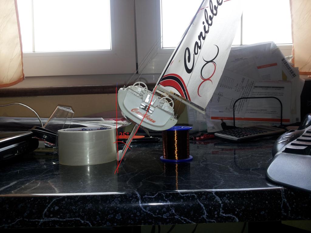

Pokud použiješ matematiku ZŠ, tak metrová plachetnice má trup zvenku v nejširším místě široký 25 cm, kýl je dlouhý 45 cm. Maximální délka vnitřního ramene jak jej navrhuješ je 12 cm. Pak snadno spočteš, že maximální úhel náklonu je 15 stupňů, při dalším náklonu už zvětšuje svou páku jen kýl, to tvoje ne. Těch 15 stupňů je docela normální plavební poloha, žádný extrém. Navíc si skus vzít obyčejné 30cm pravítko, potop ho do vody a skus mávnout, uvidíš jakou silou dokáže vyrovnat náraz větru do plachet i bez závaží. Dělalo se jen naklápění celého kýlu s otočným bodem ve dně, ale myslím že je to ve všech modelářských závodních kategoriích zakázaný.

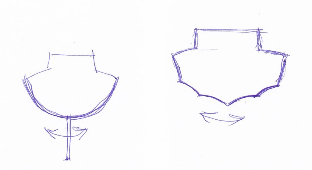

45° je na utopení loďky .
Při těch 25° by tahle už začala nabírat.
Ale už jsem to tady psal . Klasická plachetnice má oblý tvar , protože většinu času pluje v náklonu . S gyrem by trup vypadal pochopitelně jinak, protože by k náklonu téměř nedocházelo . Navíc tvarování ploch na trupu by bohatě nahradilo funkci plochy kýlu.
Pokud bude plachetnice v náklonu a bude poryv větru , bránit bude pouze váha a plocha kýlu . Ne oblý trup .
Pokud bude poryv s gyrem , bude bránit naklopení celá plocha trupu. A gyro se závažím zafunguje dynamicky . To zatížený kýl udělat nemůže.
A je pravda, že se musí započítat váha stěžně a plachet - ta u gyra bude stále svisle . Ale s kýlem bude dělat při náklonu protiváhu .
