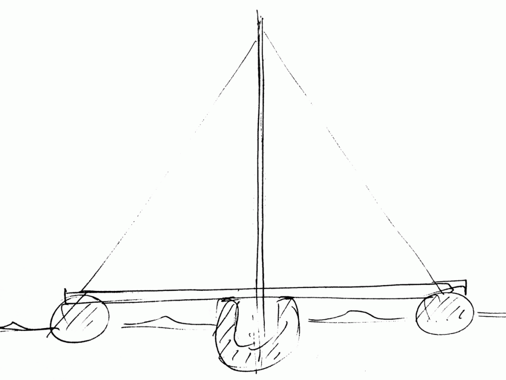

[ 49.32 KiB | Zobrazeno 991 krát ]
pohľad v reze:
[ 35.32 KiB | Zobrazeno 991 krát ]
Ale Igor, nejako si sa vyhol tej statickej situácii, ktorú som načrtol, tej páke s prevodom. Alebo si tiež myslíš, že by si to tým dALFA udržal v rovnováhe? :wink:

Ešte mi napadlo, ohľadne katamaranov a pirog s rámom. :idea:
Ich stabilita je výborná do istého momentu keď sa prevrhnú. Potom je samovolný návrat do normálnej polohy asi nemožný. :roll: Na rozdiel od plachetnice s dlhým kýlom so závažím a vodotesným trupom, ktorá sa sama vyrovná z hocijako veľkého náklonu, aj z prevrátenej polohy, pokiaľ mokré plachty alebo nejaký posun súčastí v trupe zásadne nezmení jej ťažisko. :wink: nehovoriac o tom že so zvyšujúcim náklonom klopivý moment účinku vetra do plachty klesá, takže to prevrátenie vlastne ani nehrozí. :)
Ale zrejme je možné navrhnúť aj katamaran takej geometrie, aby sa tiež nemohol prevrátiť. :? Navyše ak by mal ešte aj 2 kýly. Teda ja fakticky vôbec neviem ako sú tie súťažné katamarany koncipované, to sú len také moje spekulácie. :?
Ale videl som fotky, kde majú obrovský naklon a jeden plavák nad vodou, ale či je to už na hranici prevrátenia, alebo o nič nejde neviem posúdiť. :roll:
