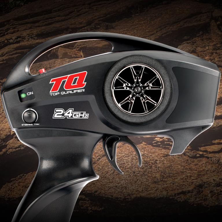

To Cili Ale: k RTR setu Traxxas Sport je dodáván jen základní vysílač TQ. Musela by to být verze TQi jestli jsem dobře pochopil výrobce.

To Fenius: Obavám se, že ne. Na vysílači TQ je pouze tlačítko SET. Tlačítko pro vstup do menu jak je na TQi schází. Viz. obrázek
[ 81.2 KiB | Zobrazeno 699 krát ]
