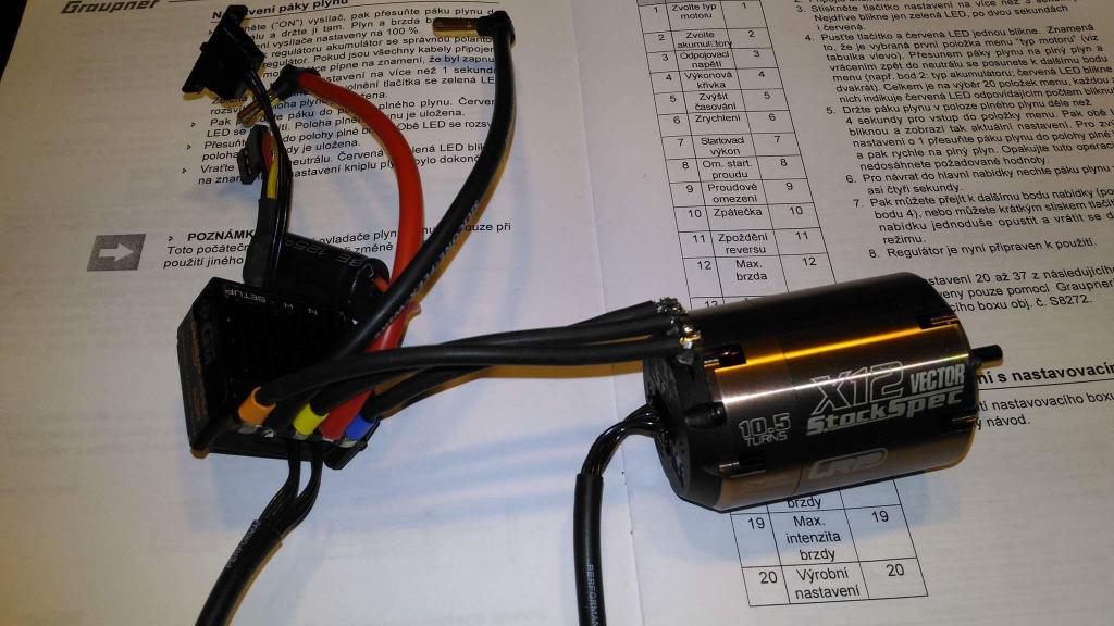

IMG_7390.JPG [ 91.42 KiB | Zobrazeno 5665 krát ]
IMG_7389.JPG [ 68.42 KiB | Zobrazeno 5665 krát ]
IMG_7388.JPG [ 81.22 KiB | Zobrazeno 5665 krát ]
Ahoj, potřebuji trochu poradit. Auto nam dojezdilo a odnesl to regultor, měl jsem 60A regulator, ale udělali jsme to sami. Jezdili jsme ve vysoké travě. Když to letělo vysokou rychlostí tak to nebyl problém, ale jak se to zastavilo tak se to nehtělo rozjet, ale syn to trapil a bylo hotovo, regulator chladí, napají servo, ale neroztočí motor, tak jsem si pujčil nový a je to regulatorem.¨ nyní řeším jaký koupit aby nam to trochu vydrželo. Našel jsem na bazara toto, je to dobrá volba nebo ne? Potřebuji to na Monster Truck 1:10 Himoto Myslíte si, že by to mohla být dobrá volba, nebo tohle nemá smysl, cena je 2tis za cele kombo. Motor je 10,5RLP a že tam je vyvažená zavodní kotva. Mockrát děkuji za každou radu bych byl rad Docela to spěchá
