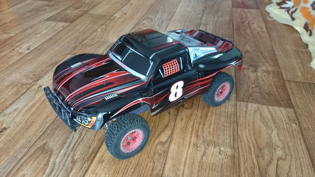

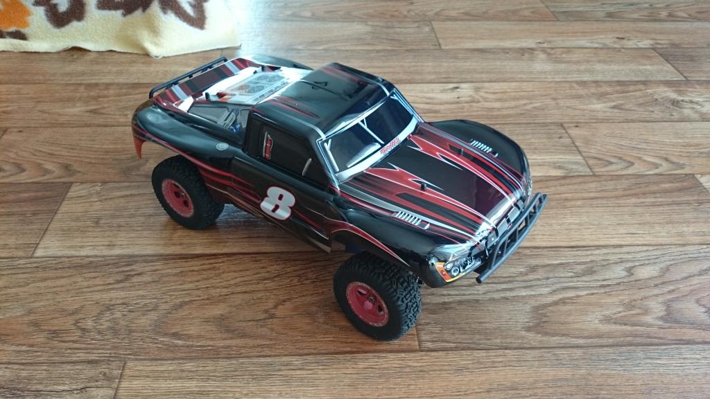

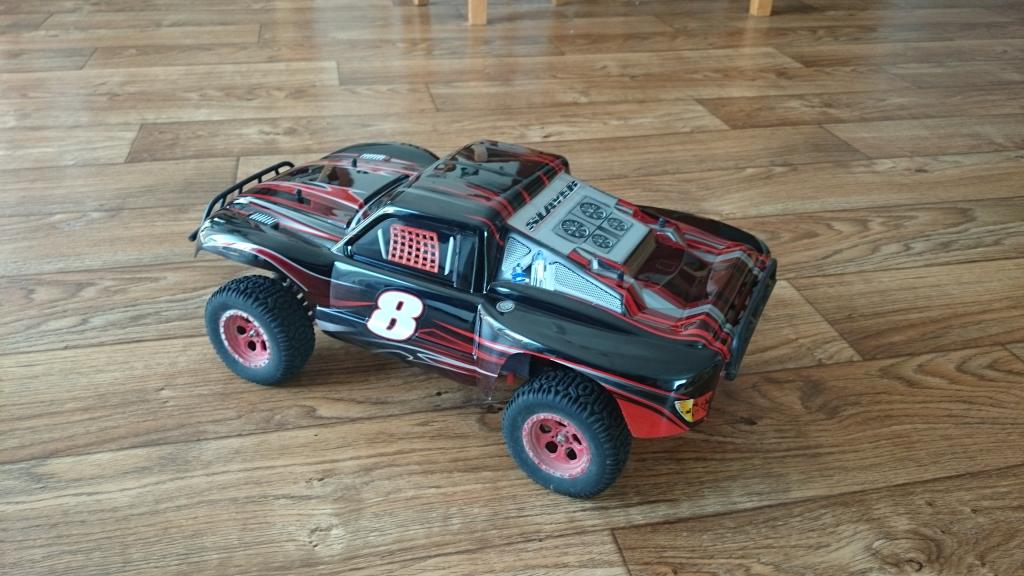

Takže si odpovím sám, perfektně pasuje karoserie na slashe/slayera 1/10. Koupil jsem od prografixu trochu předlakovanou, bylo nutné to zespodu nastříkat, a na to že jsem to dělal poprvé tak asi dobrý. Sedí to jak pr... na hrnec. I díry jsou před značené a souhlasí s usazením na Troopera (v mém případě Nitro Basher). Cena kastle cca 1200,- +100 barva.

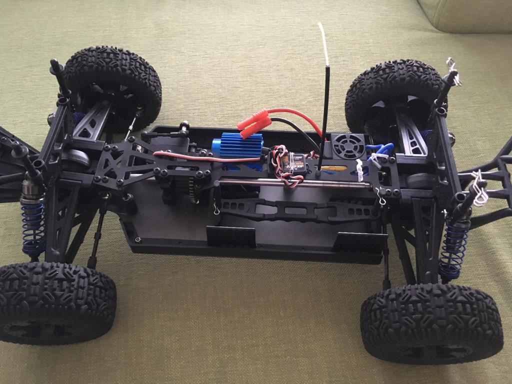

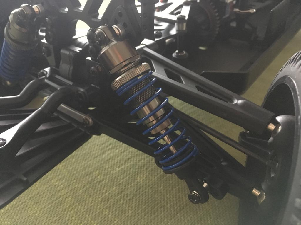

Napsal: pát 01.03.2019 15:09 |
Registrován: 29.9.2005 Příspěvky: 2388 Bydliště: Doma
no chvili to trvalo nez sem se dokopal, ale trooper je opraveny. dostal sem tam i ty hlinikove tlumice, tak uvidime jak to bude jezdit. co se tyce kastle, nechce semi davat litr za novou a origo na hk nemaj skladem, nasel sem toto - pasovalo by to? https://www.promodels.cz/karoserie-lako ... -sc-p13867
