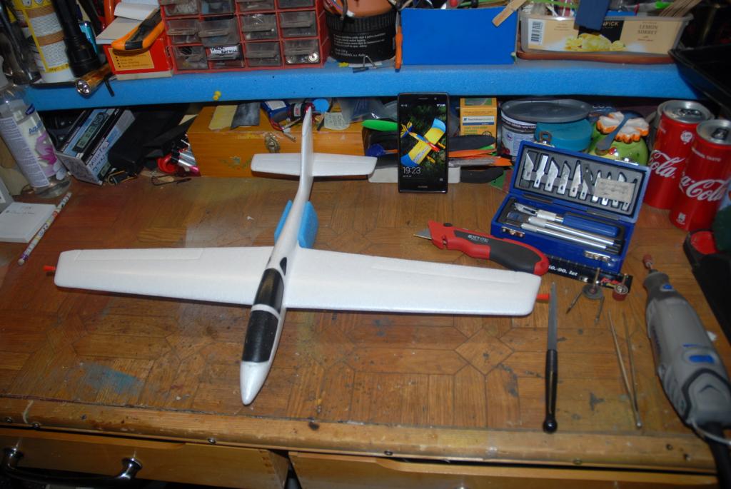

U mne pro dnešek zvítězila lenost a řekl jsem si že házedlo bez řízení přenechám dětem a s Foxem se pokusím něco spáchat.
Vzhledem ke všem okolnostem z toho udělám RC házedlo a né motoráček,..... Jak to dopadne uvidíme. 8O
Jak psal REX je to horor v trupu je fakt hodně málo místa kam cokoli umístnit. Určitě to nepůjde udělat tak aby nic nikde nekoukalo na světlo boží :D . Trochu mám obavy z těžiště vzhledem k tomu jak je trup krátky i když maketově :lol: . Je potřeba hodně váhy na ocas. Proto jsem vybral na výškovku servo velikosti 9 ale kovové s váhou 12g a na křidýlka dám 9g HS 55.
Pro dnešek jsem udělal ty nej jednoduší práce :D dále se bude muset už hodně přemýšlet a prostě někam cpát za každou cenu :lol: :lol: :lol: .

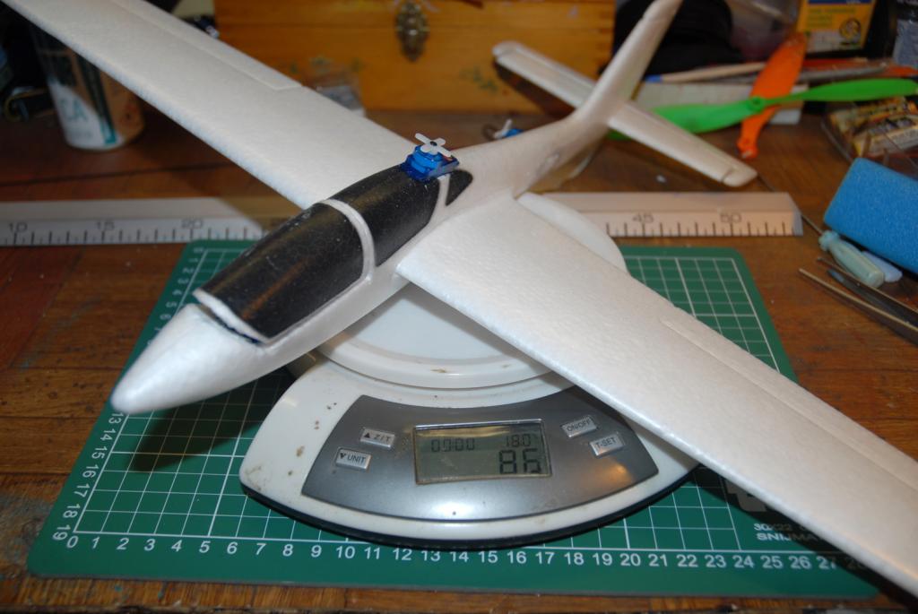

Dnes jsem urval asi 2 hodinky na pokračování na Foxu dnes tedy provedeno:
vyztužení křídel a výškovky uhlíkem, rozchození výškovky, uložení a osazení serv (nakonec jsem dal 2x HS55), Zatím je i váha docela dobrá 89g,........
Ještě zůstává udělat křidýlka, trošku potunit, dovážit dle potřeby a jde se na letové zkoušky, moje i Pindíka Foxíka :lol: :lol: :lol:
No když to spočítám časově v pátek 2hod. dnes 2hod. myslím ještě 2hod. na dodělky a je za 6 hodin nová hračka hotová :D

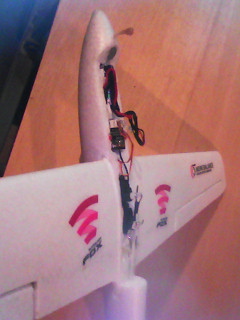

Ahoj pánové,
tak mi to nedalo a přihodím obrázek našeho Foxíka ( spíš synovo ). Zalétáno v červenci - letos, provoz vyhozením "skoro jako F3K" za konec křídla, vrhnutím ze svahu a aerovlekem. Krmeno jednočlánkem 300mAh, řízení dvěma servy. Zatím to nikdo nevážil. Na takovou "mrchu" to chodí obstojně. :)

Pěkná práce panko :D máš to pěkně elegantně vyřešené že je vše schované paráda. Tvé obrázky jsou sice malé ale dorazily v praví čas. Zrovna jsem řešil jestli mám zvětšit plochu křidélek nebo nechat ten předřez na Foxu :lol: .
Zrovna se tě zeptám na to napájení máš to napřímo na ten jednočlánek a stačí to, nebo tam máš Bec, případně jaký?
Ještě poslední jak ti vychází těžiště já vycházím z těžiště původního házedla, což nemusí odpovídat těžišti po úpravě.
Díky za odpověď.

Vypadá to elegantně. jen mi není jasné, kudy jsou vedeny náhony ke křidýlkům? Díky.
