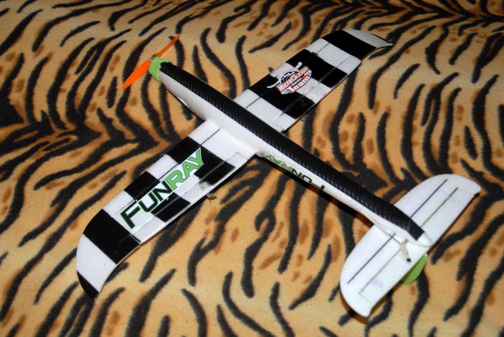

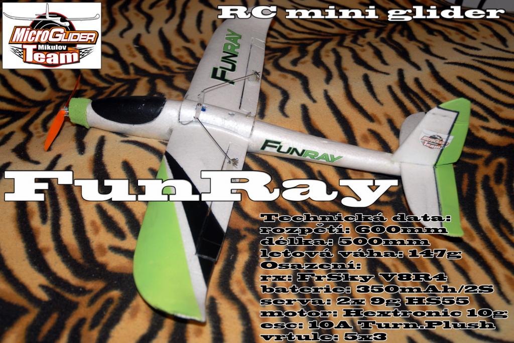

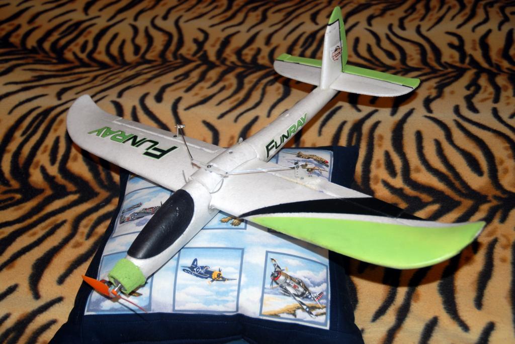

Tak jsem dnes dodělal dalšího ze série "prcků", s hrdým názvem :arrow: F u n R a y :arrow:
3.FunRay.jpg [ 142.96 KiB | Zobrazeno 349 krát ]
Jedná se model Bolt s některými drobnými změnami.
Výškovka byla přesunuta z horní části směrovky dolů, směrovka má upravený tvar podle funRaye a zvětšenou plochu.
Použil jsem silnější 10g motor Hextronic a váhou už tolik nešetřil.
Co to udělá za letu uvidíme příští rok :D .
Takže dámy i pánové, přeji vám ať je ten nový rok 2018 aspoň tak dobrý jako byl ten letošní. Pepíno

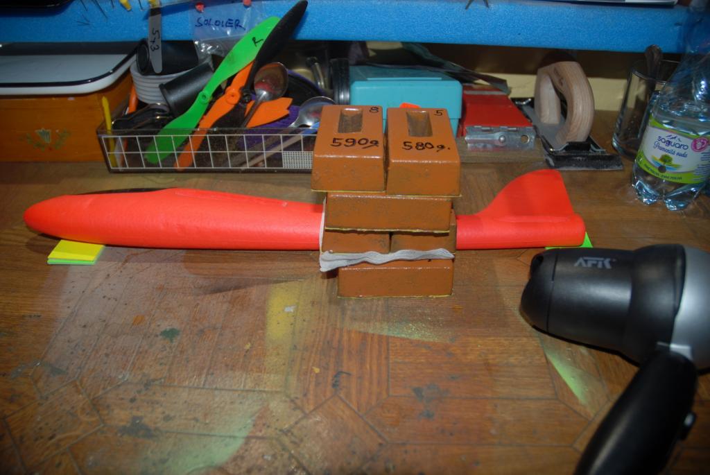

Počasí záletu FunRaye zatím nepřeje :D , tak jsem se pustil do dalšího modelu.
Tento stojí na ebay cca 5 dolarů u nás v obchodě cca 200,-Kč.
Po prvním rozbalení jednoznačná rada kdyby mne chtěl někdo napodobovat.
0.jpg [ 398.78 KiB | Zobrazeno 288 krát ]
Proč? Viděl jsem už pár nepodařených výlisků ve stavebnicích, ale komplet vše zkroucené s tím jsem se setkal poprvé.
Možná to udělal číňan úmyslně aby to pěkně kroužilo v náklonu a dítěti neulétlo daleko :lol: :lol: :lol: .
Když už jsem to ale koupil, tak se to pokusím i dodělat a třeba z toho něco bude :D .
Úkol č.1 byl pokusit se vše srovnat, tlakem i teplem a dostat vše tak trošku do použitelného stavu.
Sám se nechám překvapit jak to dopadne :D .
