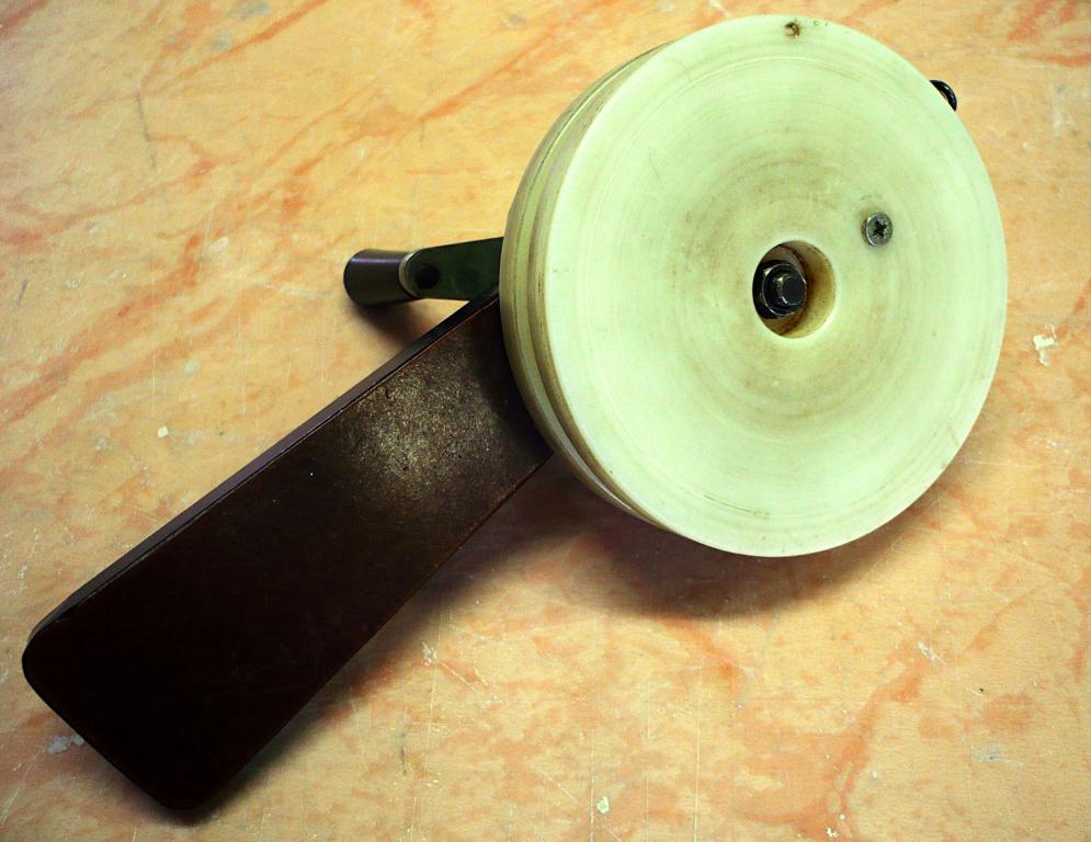

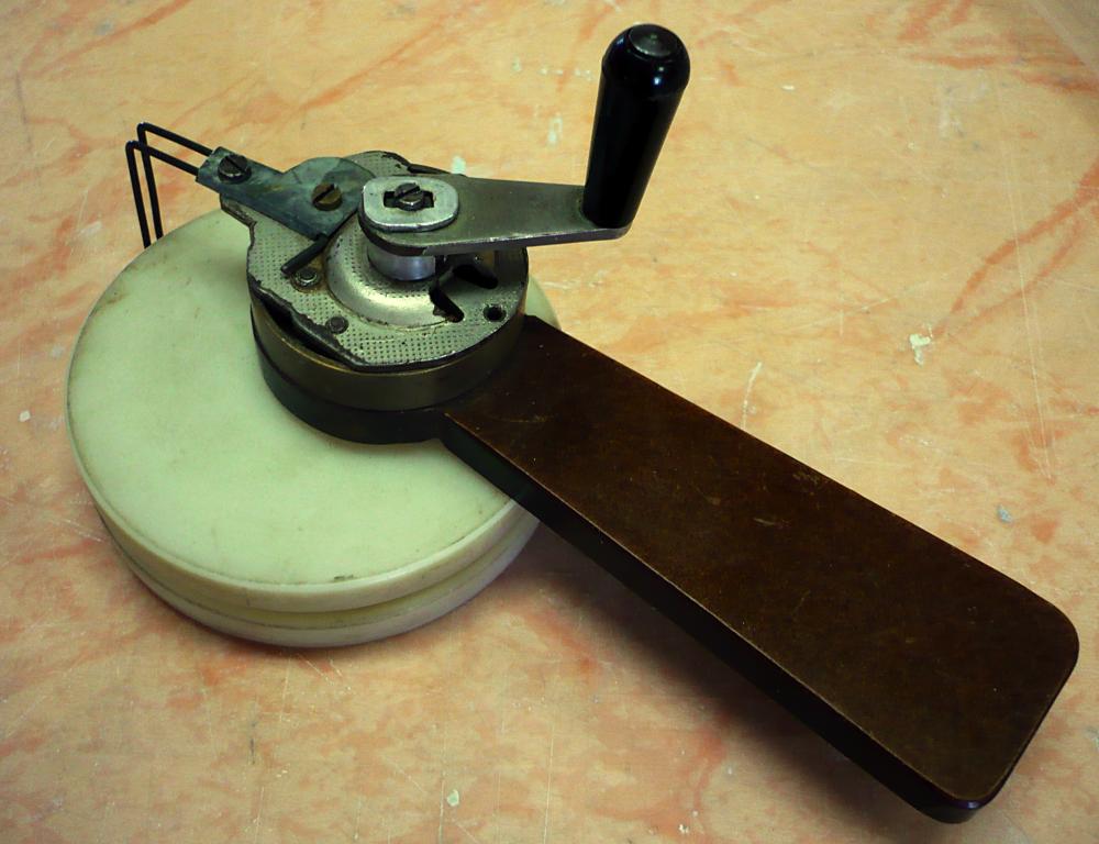

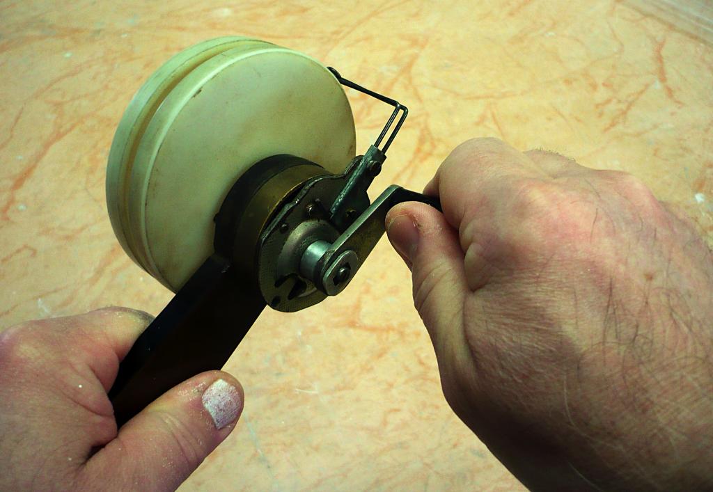

... kola z telefonu jsem v roce 1974 pouzil pri realizaci sveho navijaku pro F1A ( 50m snura). Pouzivam ho i v soucasnosti. Zpocatku jsem vsak pouzival navijak z kuchynskeho rucniho slehace.
navijak_003.JPG [ 78.84 KiB | Zobrazeno 709 krát ]
navijak_002.JPG [ 88.02 KiB | Zobrazeno 709 krát ]
navijak_001.JPG [ 79.78 KiB | Zobrazeno 709 krát ]
Ale mam pocit, ze Mira potrebuje navijak na 150m silonu( nebo i vice) . Myslim si,ze vzhledem k rozmerum a hmotnosti bubnu, bude potrebovat robustnejsi prevodova kola.

... jj,na slehac se musi nezne, protoze za chvili je bezzubej. Vsak i proto jsem uvedl ty roky, kdy jsem co pouzival. 8)
Slehac jsem mel jako zak ZS, nemaje pristup k strojnimu vybaveni. Navijak na fotkach jsem spachal v prvnim rocniku strojni prumyslovky, kdy jsem jiz mel moznost moznosti dostat se do strojnich dilen.
Od te doby neresim zuby na navijaku ... vydrzel celkem drsny provoz ,vcetne mnohych nucenych zahozeni s cilem nerozflakat A2 pri nezvladnutem krouzeni na snure (dnes odhozeni navijaku pravidla zakazuji ).

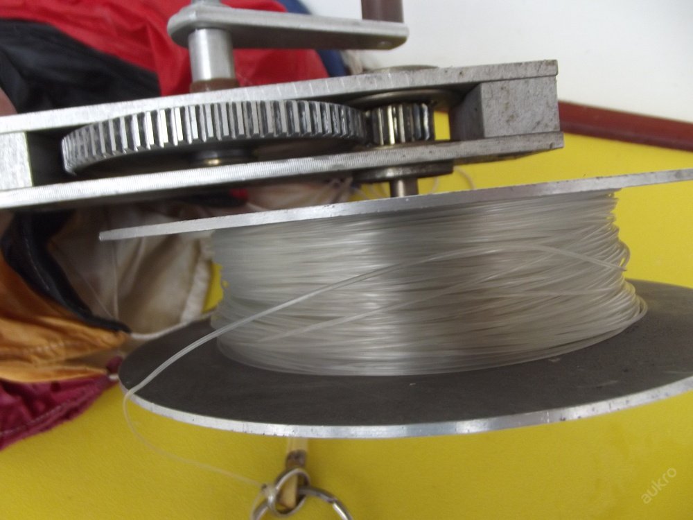

navijaky pro F3J, vyráběl Viktor Drštička z LMK Třebíč, ale přechodem na navijáky přestal být o ruční navijáky zájem.
měly ocelová ozubená kola, jestli se dají ještě sehnat nevím....
Ale zkus se poptat pilotů co lítají F3J nebo RCV2, jestli by naviják neprodali. Sám mám dva doma, které prakticky nepoužívám, ale zbavovat se jich ještě nehodlám.
