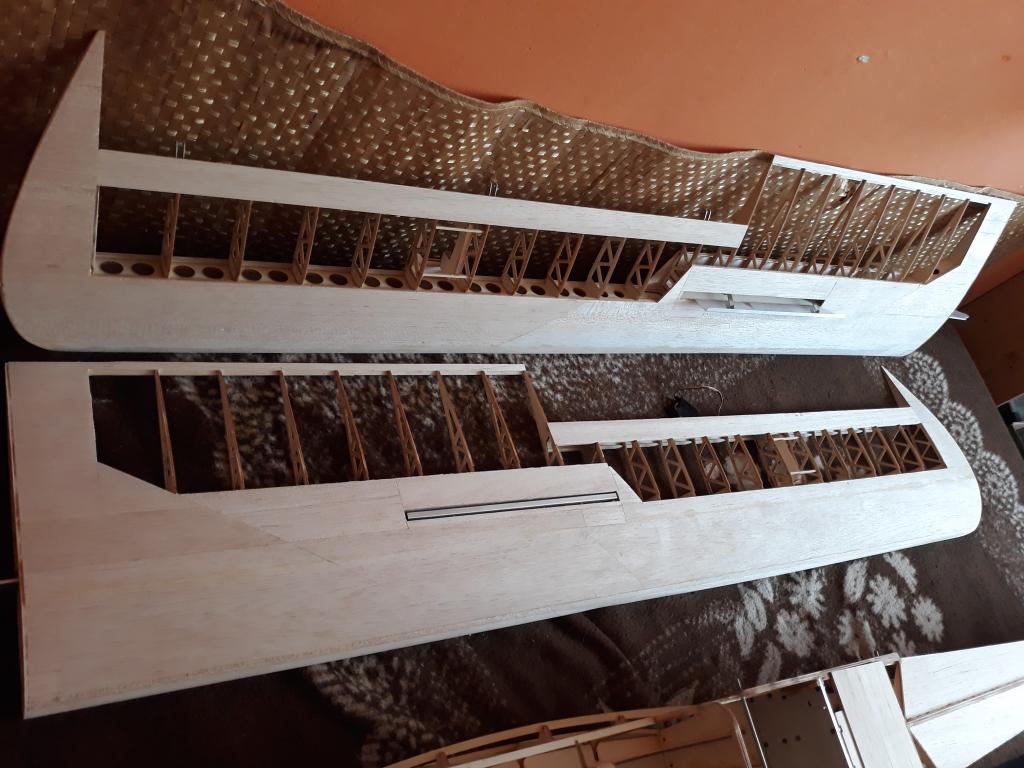

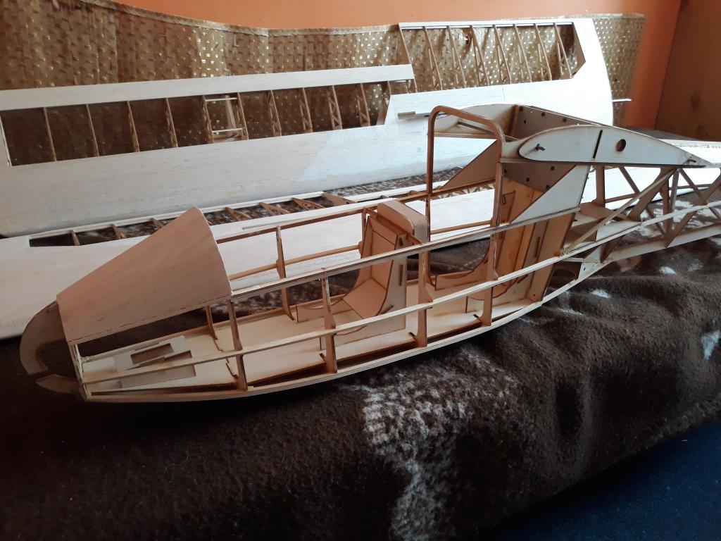

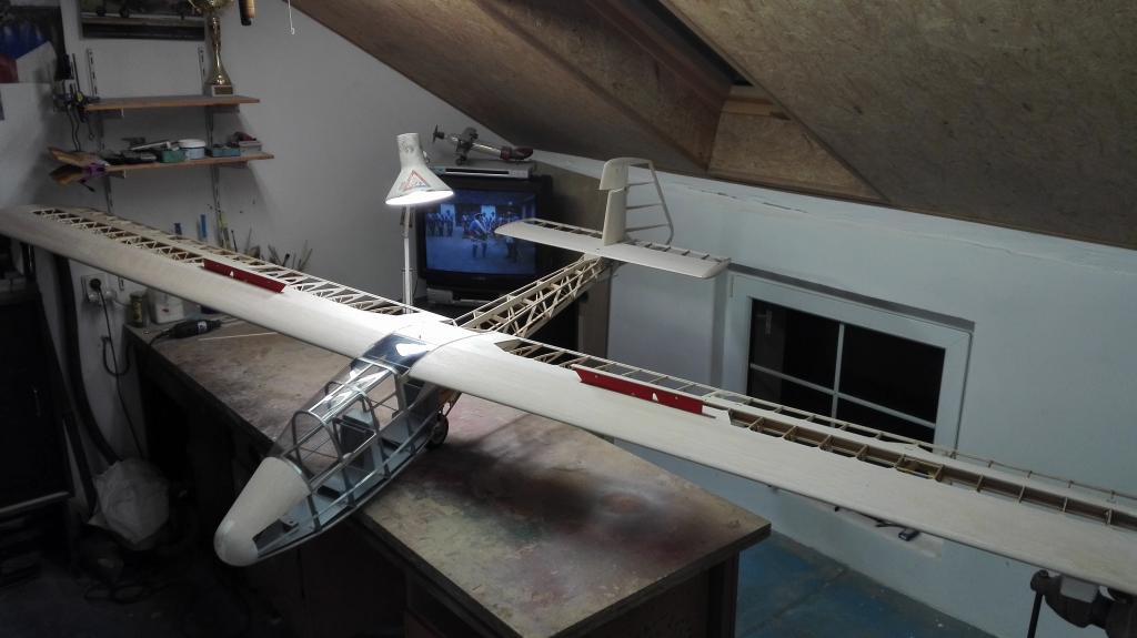

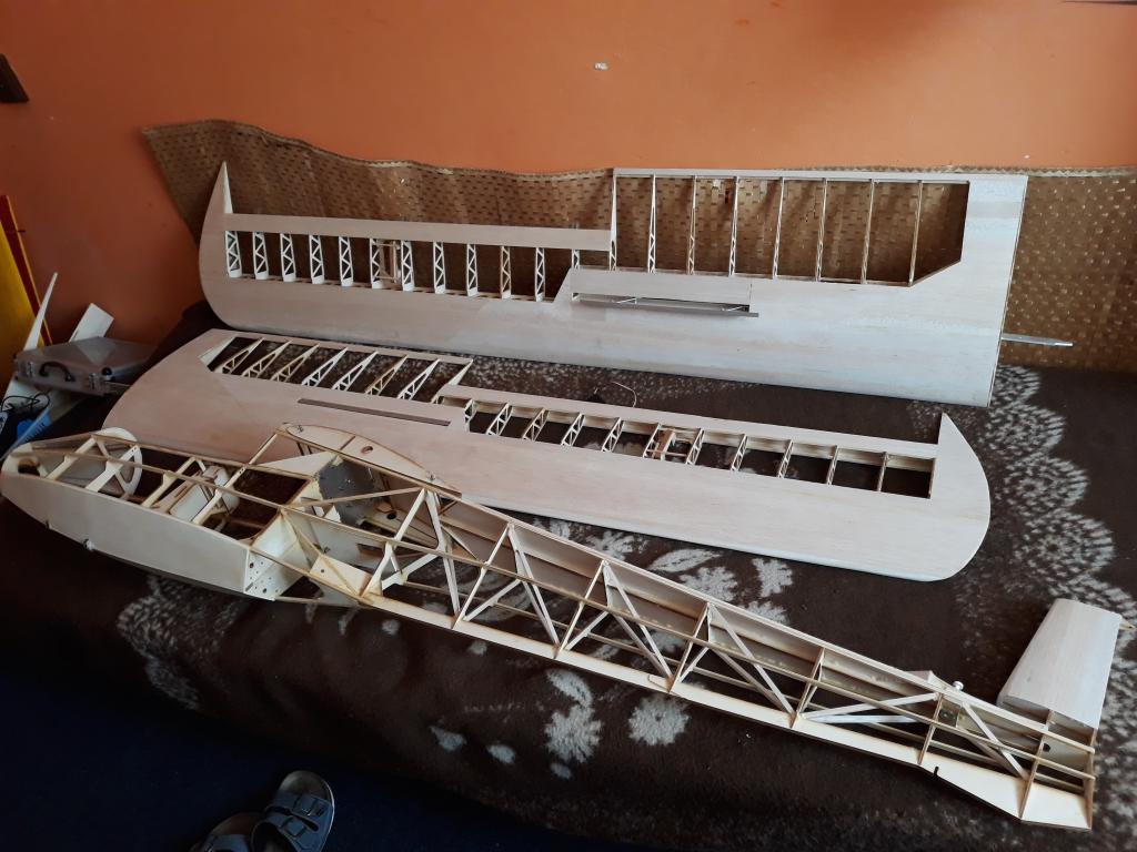

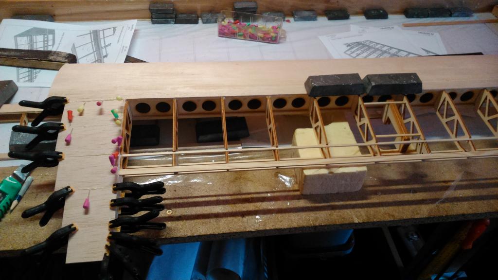

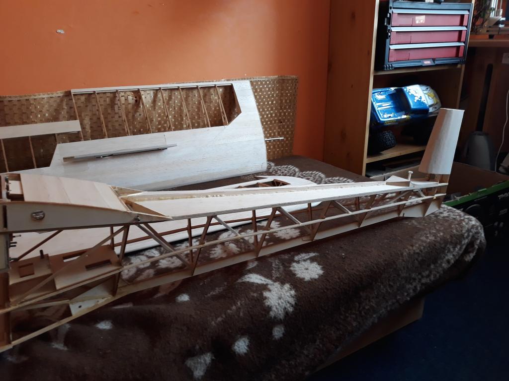

Fotky ze stavby mam az budu doma nazdilimje nebo me posli fb kontakt pokud mas

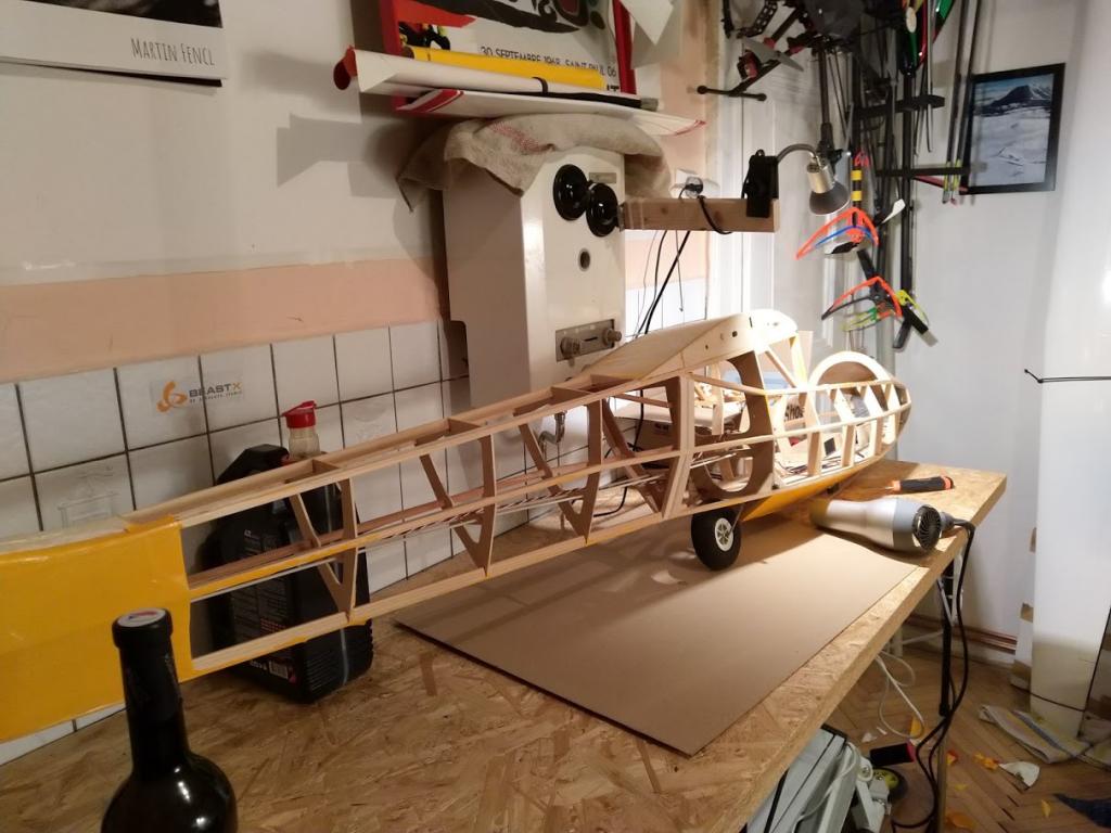

Á koukám, že stavím to samý. Já budu potahovat.

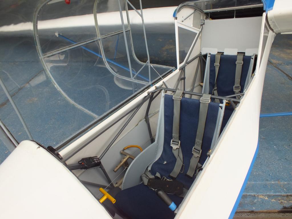

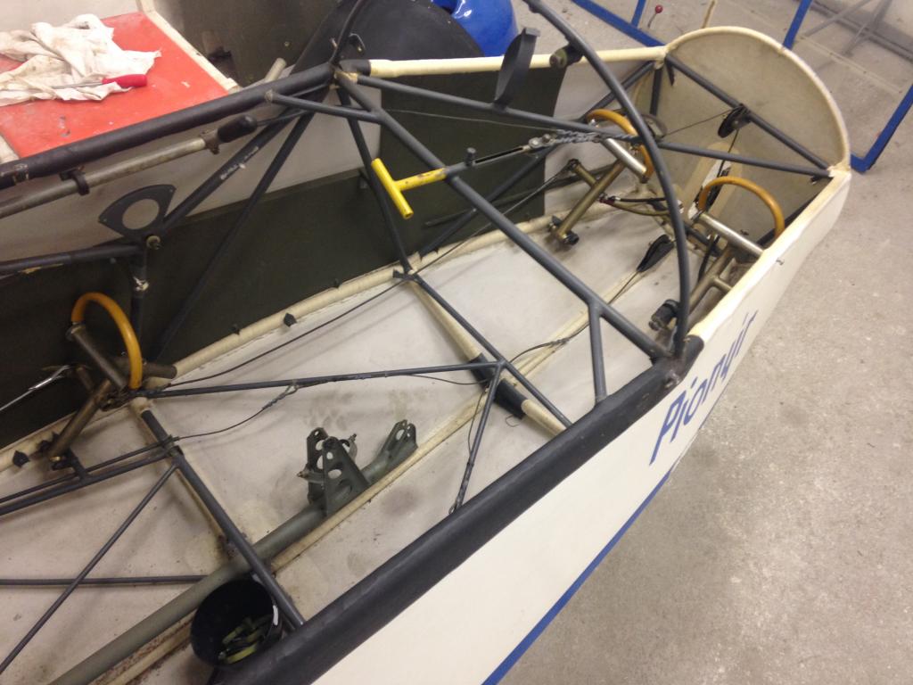

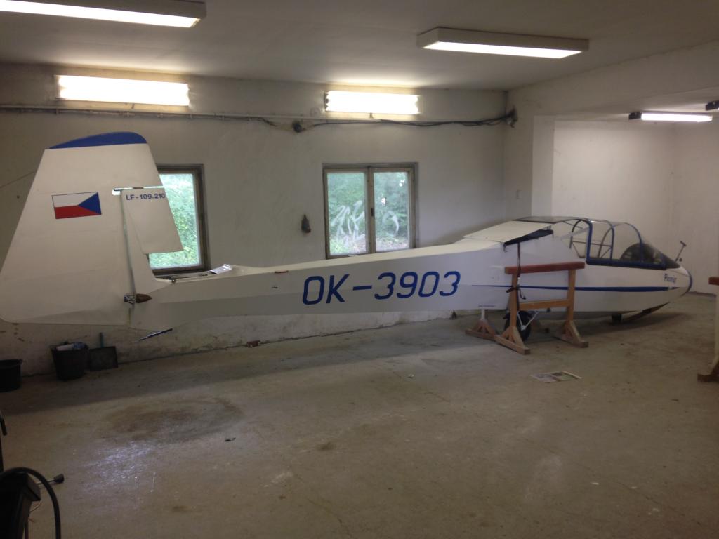

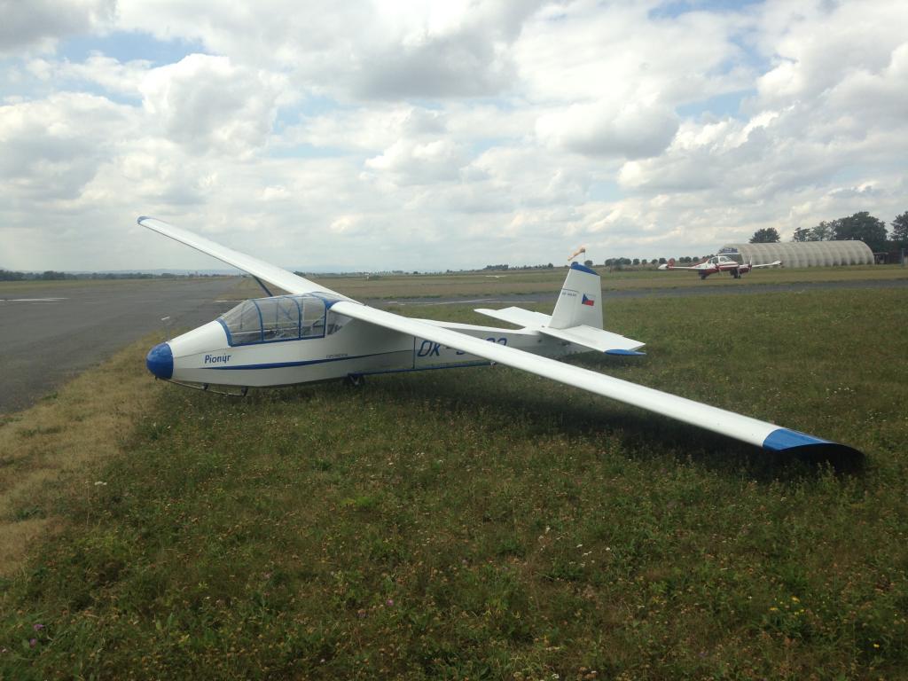

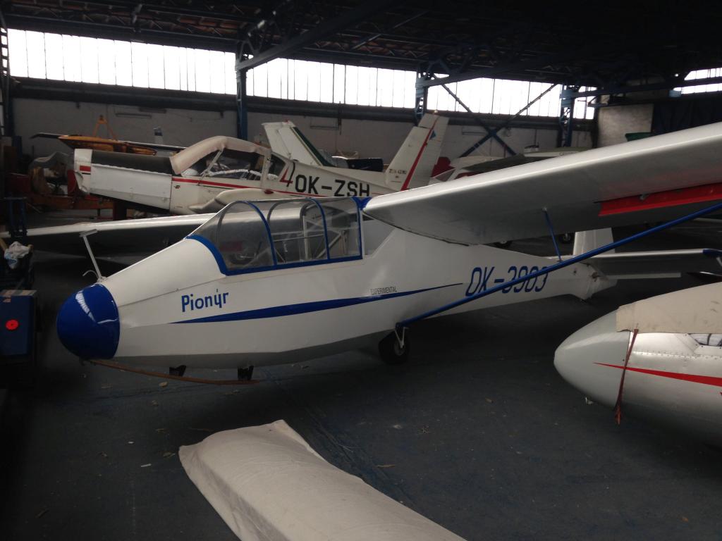

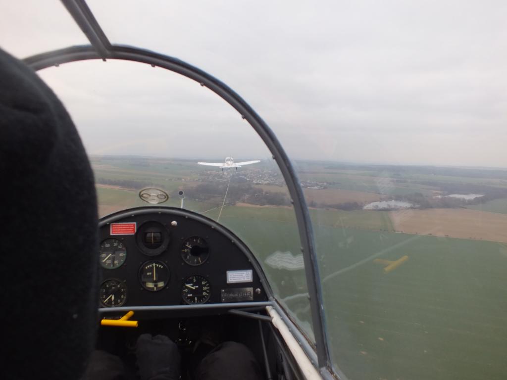

Zdravím. Pokud bude chtít vědět cokoliv o skutečném LF-109 Pionýr, něco málo o tomto typu vím. Jeden konkrétní kousek konkrétně OK-3903 stojí u nás v hangáru v Zábřehu (Opava). Několik letů jsem s ním letos udělal a to i v termice. Je to velice pohodové a hodné letadlo. Letí v podstatě uplně sám a netřeba moc řídit. Nemá tendenci při malé rychlosti padat po křídle, minimálku má kolem 55 Km/h a když se dostaneme pod tuto rychlost, tak Pionýr se mírně zatřepe a sám se skloní trochu dolů a zvýší rychlost. V kabině je změna rychlosti pěkně slyšet, při větší rychlosti, např. v aerovleku je tam docela rachot...
V termice se s tím létá velice příjemně, kluzák je velice lehký (450 kg) a má obrovskou plochu křídel. Takže ve stoupáku leze nahoru docela svižně. Je pěkné pozorovat když kroužíte na rychlosti kolem 60 km/h, jak ostatní, výkonnější kluzáky krouží na větší poloměru kolem vás. Takže hodnoty stoupání na variu jsou mnohem vyšší než u ostatních kluzáků. Ale přeskok od mraku k dalšímu je již celkem problém. Pokud jsou základny mraků v cca 1500 m, tak to celkem jde, ale pokud jsou níž, je již celkem problém. Většinou pokud mrak nezabere, další pokus k jinému mraku již není a jde se na přistání na letiště. Ale dají se zvládnout i několika hodinové lety. Další problém je vítr. Pokud je vyšší, Pionýr proti němu prostě neletí. Nejde to jako u jiných výkonnějších typů prostě potlačit a rozjet na vyšší rychlost a proti větru letět. Pionýr jde při potlačení jen více dolů a dopředu již ne. Klouzavost 1:18 je znát. Pořád je třeba se držet v blízkosti letiště. Také na přistání je třeba jít z větší výšky, ať to s jistotou vyjde.Je to takové jiné lítání a je třeba si na to zvyknout. V každěm případě se s ním létá velice dobře a každý, kdo umí létat s jakýmkoliv kluzákem, umí s Pionýrem okamžitě létat.
Kdyby kdokoliv chtěl něco dalšího vědět,klidně se na mne obraťte, rad zodpovím co budu vědět. Případně kdo se bude chtít na Pionýra podívat, nebo se třeba i svézt, je vítán.
