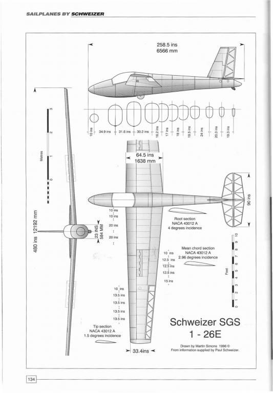

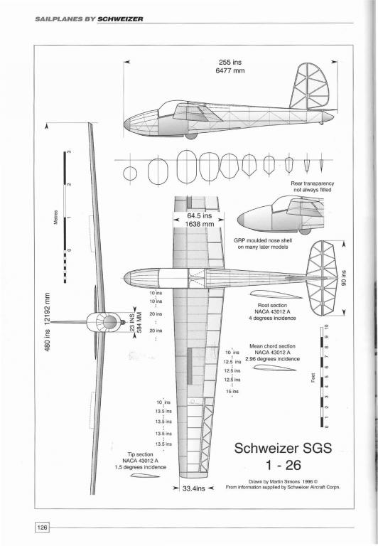

už před lety jsem dostal od kamaráda Petera K. obrázek na možná méně známější větroň s názvem SCHWEIZER 1-26B. Tehdy jsem tento větroň začal stavět podle staženého "planu" spíše náčrtu z netu. Udělal jsem trup a ocasní plochy, pak přišla jiná letadla, jiné zájmy a tento projekt šel do kouta. Asi po 6letech jsem tyto části věnoval dalšímu kamarádovi Danovi, který model dodělal a i zalítal. Dle jeho slov létání s ním nemá chybu a jde o pohodové létání. Ale protože jako většina tady jsem "pronikl" do 3D kreslení, rozhodl jsem se navrhnout a postavit novější verzi s oválným trupem a lichoběžníkovou SOP. Měřítko jsem zvolil 1:3 takže to vychází na něco málo přes 4m rozpětí.
Poznámka: novější typ původní verze B
1-26E.jpg [ 45.02 KiB | Zobrazeno 3315 krát ]
Poznámka: Schweizer 1-26B
Schweizer 1-26B 3wiev.jpg [ 46.84 KiB | Zobrazeno 3315 krát ]

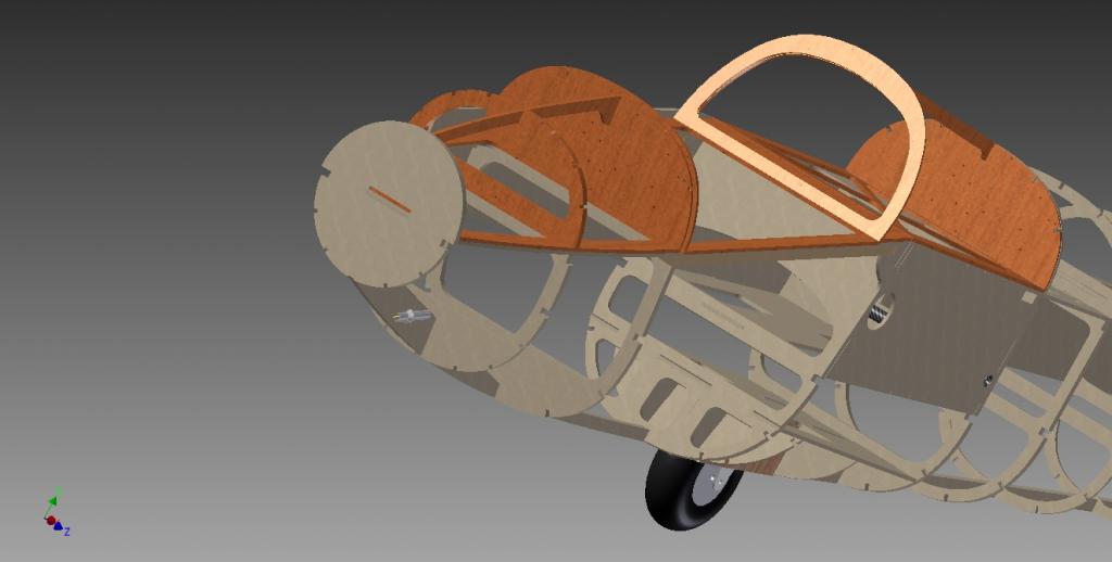

pár obrázků z vytváření modelu

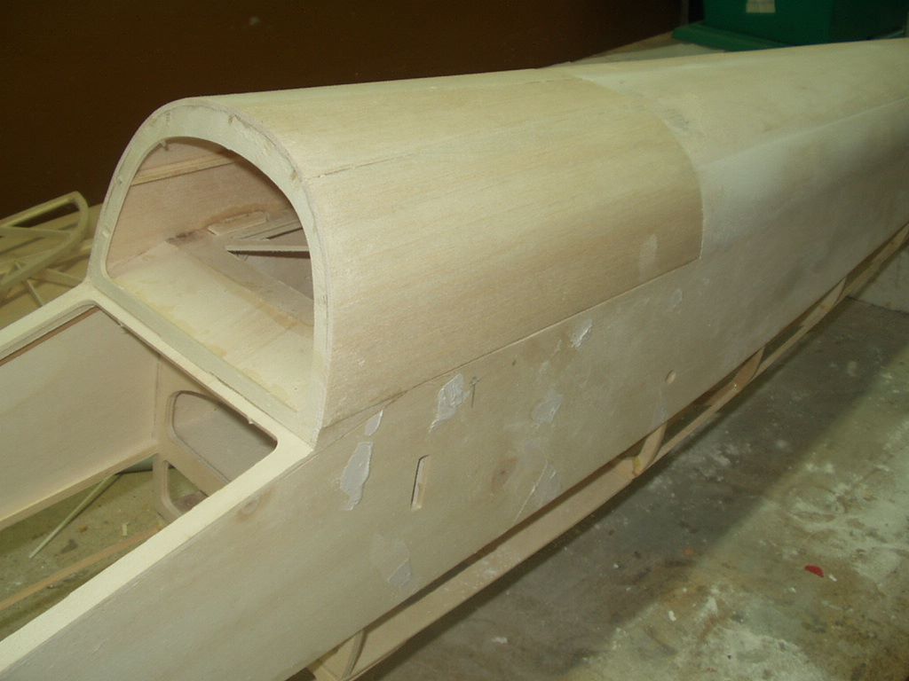

pomalu to dostává nějaké tvary
Poznámka: nahrubo obroušena kabina

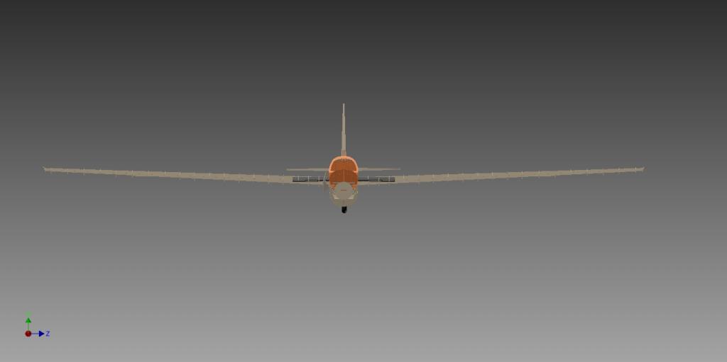

tak jak nám to jde v programu :D nakreslené to vypadá vcelku dobře, uvidíme jaká bude realita
