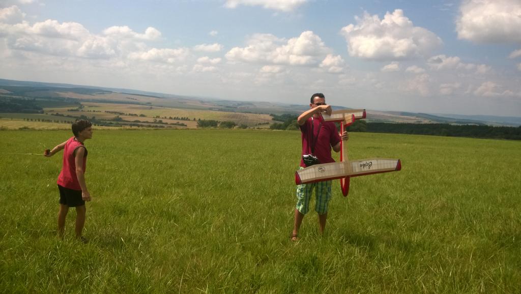

Byl jsem si s Čejkou v pátek polétat v naprostém podvečerním oleji bez termiky, starty s bídou do 25-30m (gumicuk 10m+80m) ale nádherně se ploužila a celkově to byla pohodička a příjemný a docela častý pohyb
Byl jsem i v neděli přes poledne, termiky habakuk vítr odhadem do 5m/s. Starty na gumicuku musely být opatrné, protože gumová oka na křídle byla moc gumová a při ostřejším startu to bylo o rozbití (už mám oka nová pevnější) Opatrné starty opět do bídných 35ti metrů, ale byl jsem i ve 300m, je to zlatíčko, jak se chytí, tak není třeba skoro nic dělat, jen jemně určovat směr.

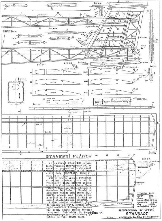

pekné to lieta, ten motor na pylóne je dobra vychytávka,aj já som si robil Čejku ako decko podla dvojstranky v modelari takú malú z papiera : postavil som trup a lepil som to s chemoprenom ale pokukávam po tom to STANDART od p.Čižka

Myslim se Standarta ani Radek nebral moc vazne. Proste cvicna poletucha , neskutocne bedna. Vykony spis prumerne,uz ci na svahu, nebo i v termice. No a z pozice skolniho letadla je to znacne komplikovana konstrukce. Z jeho jednokanalu meli navrch spis malicky Jaguar 69, coby soudoby souper pro Spulakovou Cejku pro litani na svahu , nebo pozdeji zkonstruovany Admiral 2 pro termicke poletovani.

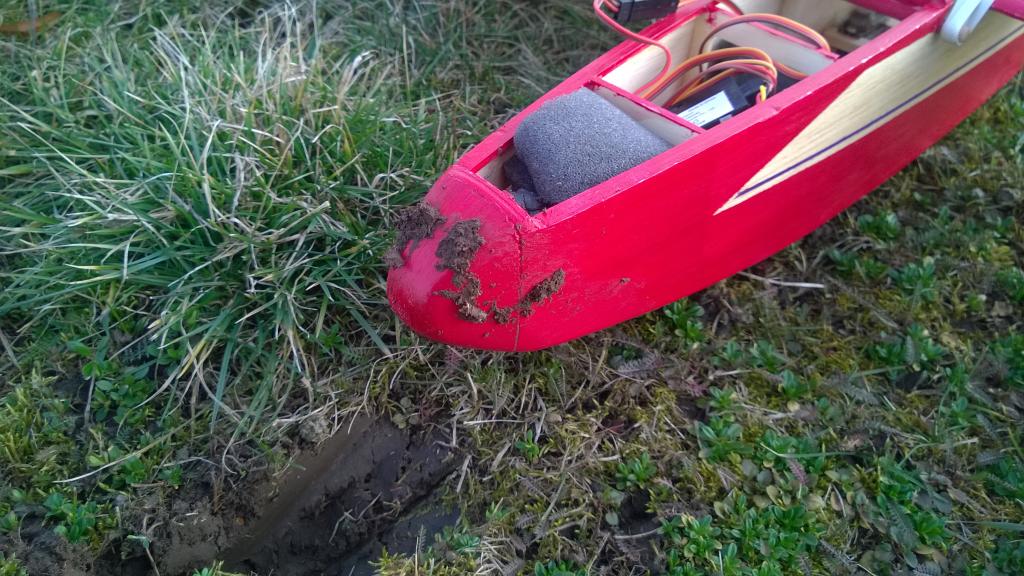

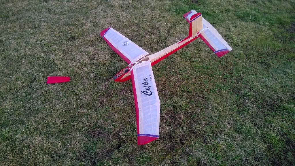

Dnes odpoledne bylo příjemné počasí a tak jsem vzal gumicuk a Čejku, že chvilku pochodím, protáhnu se a polétám. Bylo to fajn, žádné stoupáky se nekonaly, ale občas nulka na placatění. Po jednom startu najednou bez reakce na výškovku a pak už jsem jen bezmocně přihlížel jak se z asi 50ti metrů stále ostřejším úhlem blíží k zeměkouli. Chyba samozřejmě u mě, špatně uchycený drát v páce výškovky se při startu vyvléknul.
WP_20150306_16_11_17_Pro.jpg [ 155.64 KiB | Zobrazeno 4254 krát ]
Trup jsem v očekávání nejhoršího vytáhl ze země jako řepu, ale je to asi pancéřované. Trup komplet v pořádku, jen lehce odřená barva.
WP_20150306_16_12_27_Pro.jpg [ 132.68 KiB | Zobrazeno 4254 krát ]
WP_20150306_16_12_58_Pro.jpg [ 159.3 KiB | Zobrazeno 4254 krát ]
Křídla jsem polepil, ovládání výškovky opravil a zítra půjde do vzduchu.
