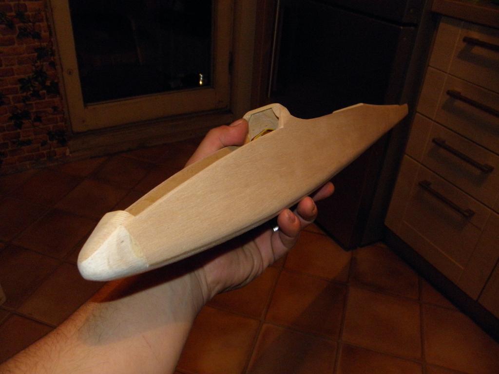

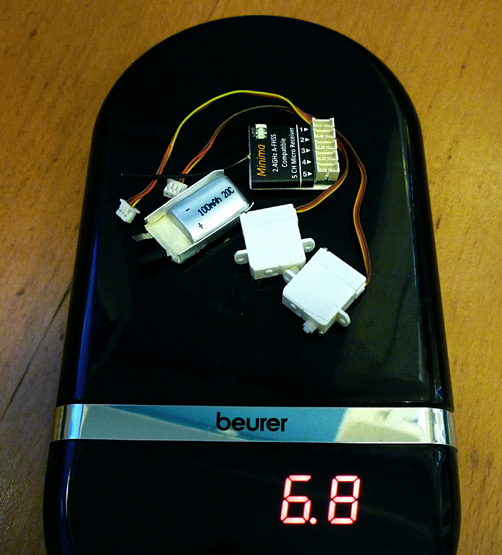

Já se připojuji k nostalgikům s Flamingem :D http://luboshort.cz/pages/flamingo/flamingo.html
Pěkné, jen asi pozor na ta lineární serva. Já jsem to do dvou A3 taky zkoušel dávat a je to velice nešikovné. Špatně středí, není to přesné a za chvilku to stejně odejde. Na denní lítání to nebude.
Já to řeším klasickou výbavou, ale lehkou. Když serva nezvládají 1S, dávám ještě Voltage Booster. Ta sestava na váze je připravená na 600 mm házedlo a to stejné s malinko většími servy půjde za nedlouho do Igráckého Gina A3.
Teď mě napadá, 600 mm svahový větroň. To by byla divočina...

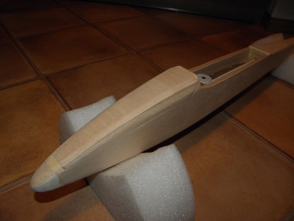

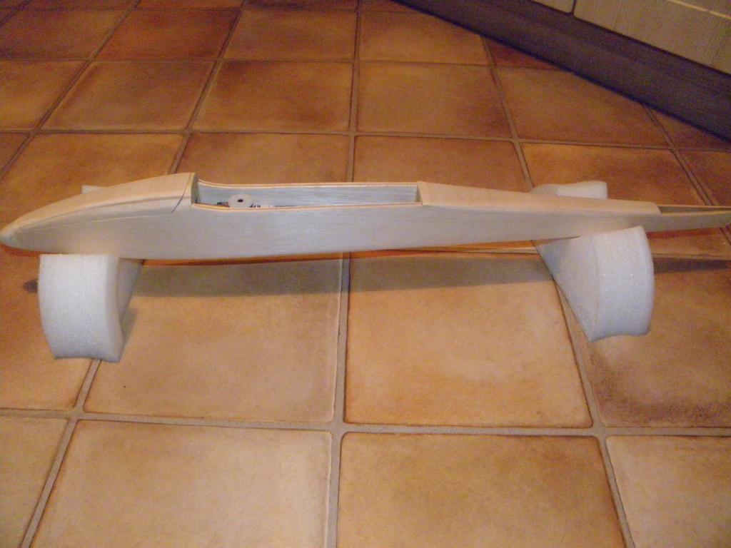

Zatiaľ čo čakám ako dopadne vlákno skoro retro svaháče, som sa rozhodol že si postavím Soar-it, tak už sa to pomaly rozbieha 8) krásny malý vetroň
Poznámka: začal som trupom, vďaka trojuholníkovým lištám v rohoch sa dá trup krásne zaobliť

tiež som uvažoval o stavbe, krídlo bude s pôvodním profilom?

Áno profil bude pôvodný, krídlo polyš+dýha.

kombínacia polystyren dýha=nebude to ťažké, alebo je to dôvod kvôli veterním podmienkam? Ten nápad s trojuholníkovími lištami na zaoblenie trupu je dobrý nápad, aspon to nebude vyzerat ako krabica.
