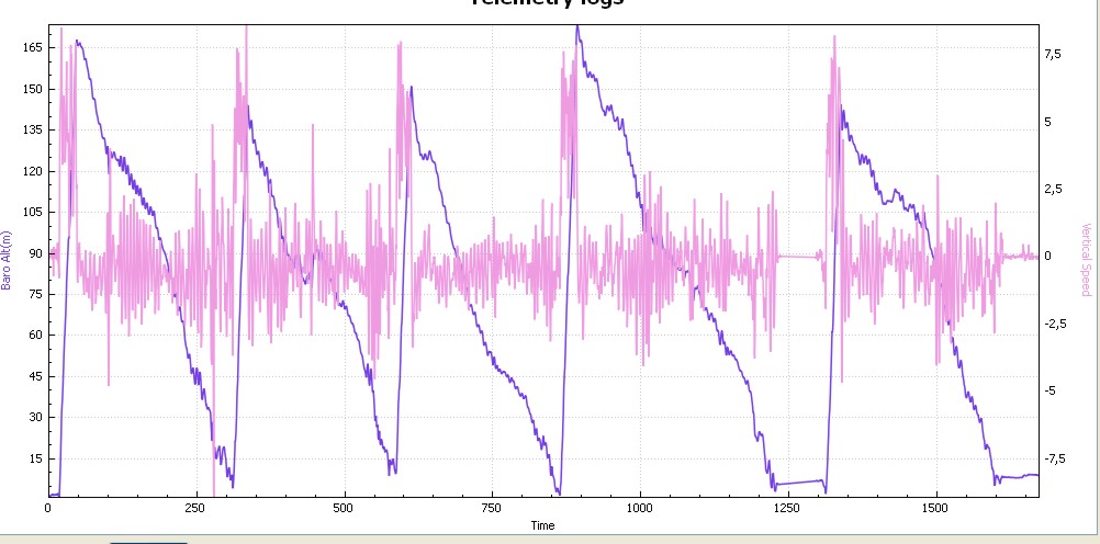

Neako nerozumiem.... letí pekne vs letí dolu ako kameň ????
Mám váhu ako ty. ťažisko som posúval viac dozadu. Lietam s elektroverziou - klže mi to pekne aj v bezvetrí.....
Dnes som lietal - štart cca 2 m/s, posledné dva lety cca 6-8 m/s.
Svahovať v okolí nemám kde, takže preto elektro. Ak by som mal jazdiť za svahom - zalietal by som si len občas.....
Je vidieť, že klesavosť je cca 0,6 m/s. Posledné dva lety sa rozfúkalo a lieta to hneď lepšie.....

Ocenit výkony větroně (klesavost, klouzavost) není tak jednoduché. V posledních letech jsem lítal často s variem Duplex. U polomaket větroňů (2,6- 3 m, 45 g/dm2, mám jich víc) se mi ukazovalo klesání v přímém letu tak 0,6 - 0,7 m/s, ale v kroužení či turbulenci to často vyskočilo i na 2 m / s. Takže změřit klesání je dost ošemetná záležitost.
