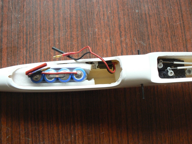

Nazdar chlapi,
tak už ho mám doma a potřebuju poradit. do jaké části usadit baterii?
Pokud ho někdo máte, nemohli by jste mi postat fotku vnitřku pro inspiraci?
Jsem začatečnik a nechci něco podělat.
dík

Aku mám 650 mAh, proto je tak velká , ale vejde se tak co (energie navíc se vždycky hodí). Serva turnigy 3,7gr . Přijímač Assan 4 ch
Původní překližku jsem vypreparoval , elektro namontoval podle svých zvyklostí , tak jak to je vyšlo těžiště bez dovažování a posunutím baterie lze přizpůsobit aktuální chuti .
TO:Špunt
Váhou si nedělej starosti F3K z toho stejně nebude . A navíc pocitově , mě osobně se to líbí víc když to má nějakou kinetickou energii k letu. Docela uvažuju že bych zkusil i nějaké to závažíčko - až bude trochu foukat - ať to jede i proti větru.
Nastavení - výchylky VOP přiměřeně podle zvyklosti - reaguje velmi dobře. SOP výchylky co největší - na nižší rychlosti je to dost tupé na zásahy do SOP.
