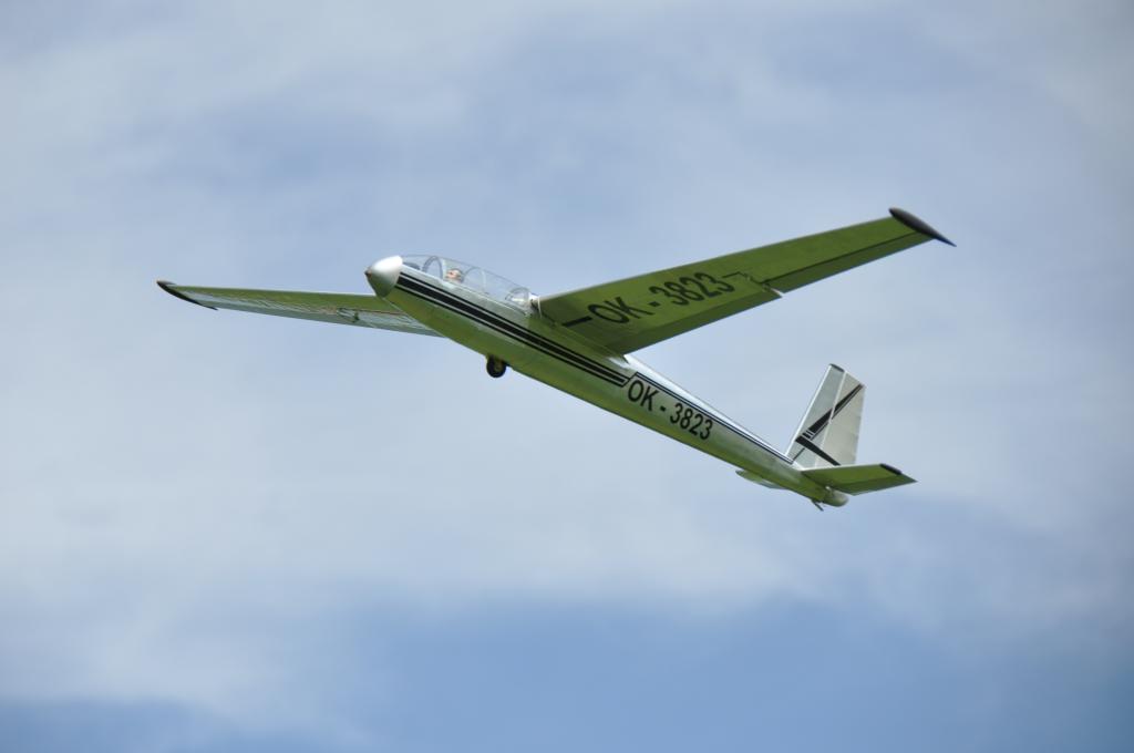

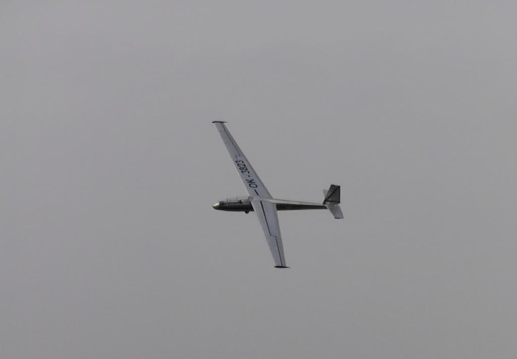

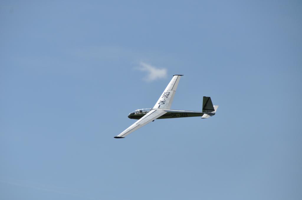

https://www.youtube.com/watch?v=NWdPADI ... fHpVoXLYUg vlečná je mírně řečeno ne úplně vhodná, je to malá 226 od LM-Models a je moc lehká, ale trošku do výšky se dostanem...

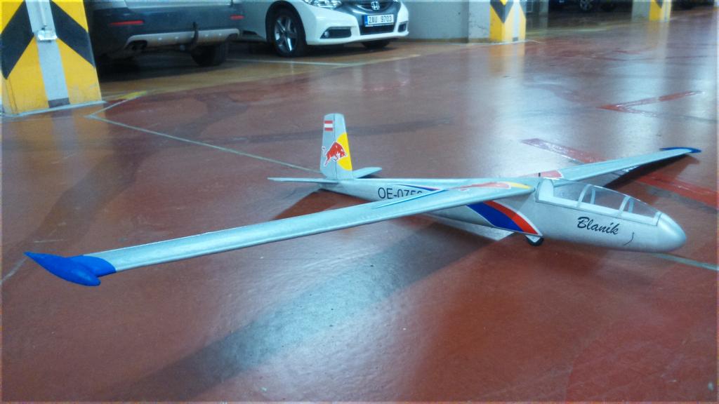

tak jsem si taky koupil jednoho :-) tvarově moc povedený model, nicméně stavebnice už jsem měl lepší.
o oplechovkování jsem se pokusil, ale výsledek byl silně neuspokojivý, tak jsem to strhnul, vytmelil OneTime tmelem a stříknul RAL 9006 od well colours zakoupenou v Globusu.
v éru je něco přes 10m uhlíku a je to krásně tuhý (křídlo je super tuhý i v krutu - zpevnilo to hodně oalminování náběžky 7cm širokým páskem skelné tkaniny 100g/m2)
nevím jak ostatní píšou letovka 900g při těžišti 33mm od náběžky u kořene křídla - na ocaskách jsem hodně šetřil tmelem a i tak jsem musel dovažovat 100g olovem a baterku mám u becu 110g takže mám celkově 210g v čumáku a letovou váhu cca 1200g, zítra to půjdu zalétnout tak uvidíme jak se tomu bude chtít ve větru :-)

Moc hezké, palec nahoru.

tak jsme to dneska zalítnuli trochu to foukalo cca 5-6m , ale jinak gut, celkově jsem spokojen

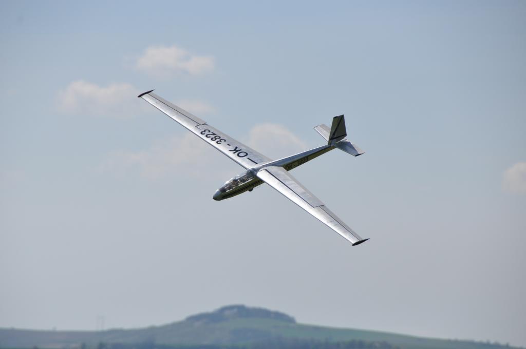

Ahoj, přidávám pár fotek z víkendového svahování na Olšině, za fotky je zodpovědný Marcel z www.makyk.cz plech je plech, je to marý... :D
