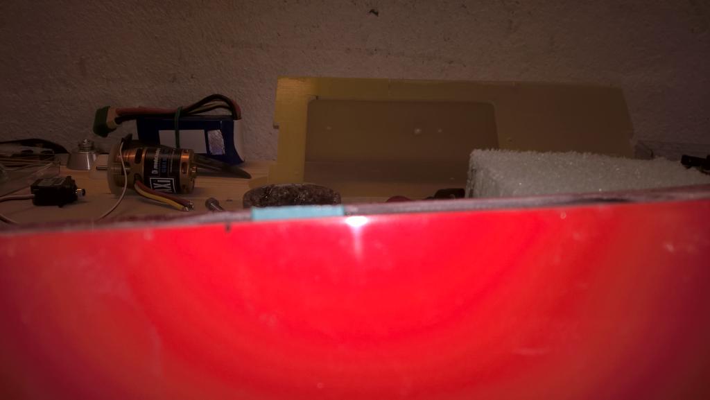

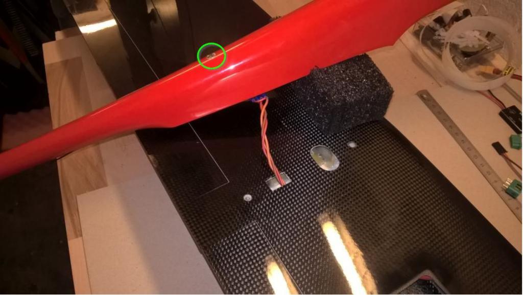

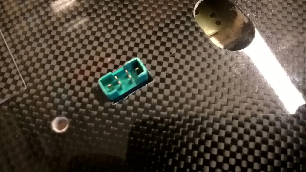

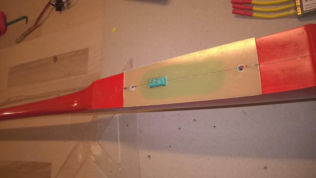

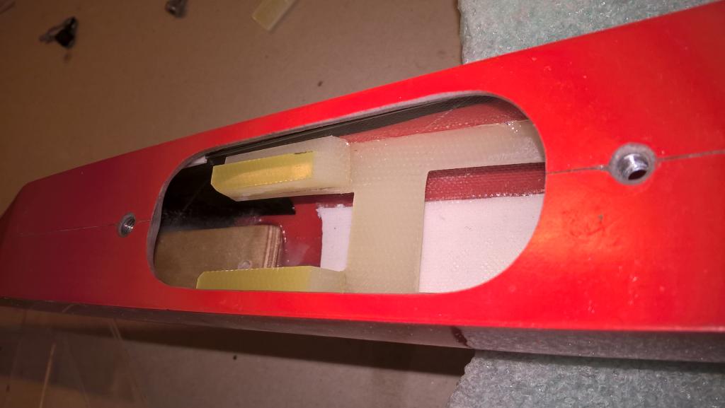

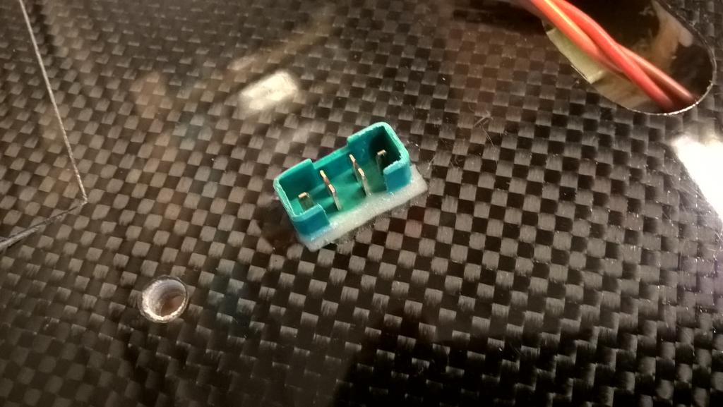

A teď křídlo a jeho MpX fix konektor.
Nejdřív jsem si udělal přenášecí šablonu pro hrubé ustavení kde konektor bude.V křídle vybrousil otvor trošku větší aby pak šlo do mezery natlačit injekční stříkačkou epoxy s bavlnou.
Pak v trupu na prodloužené desce serv vystavěl držák MpX konektoru. Je to šílené dobrušování, protože okolo musí projít jak táhla serv motýla, tak výsledná poloha MPX musí být vodorovná s křídlem a i správně hluboko v trupu.

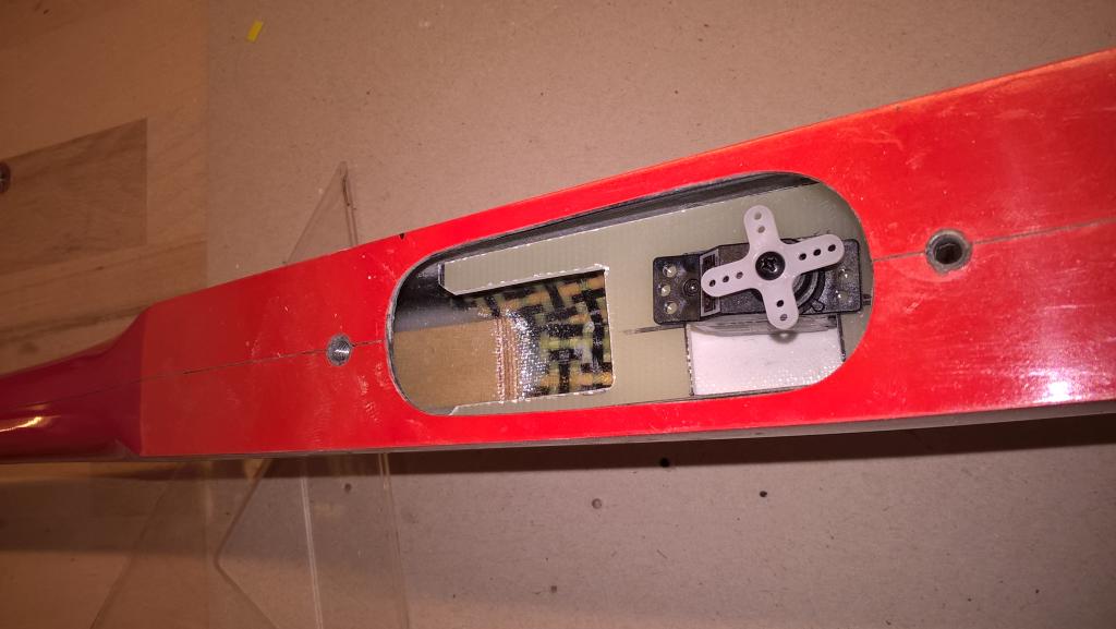

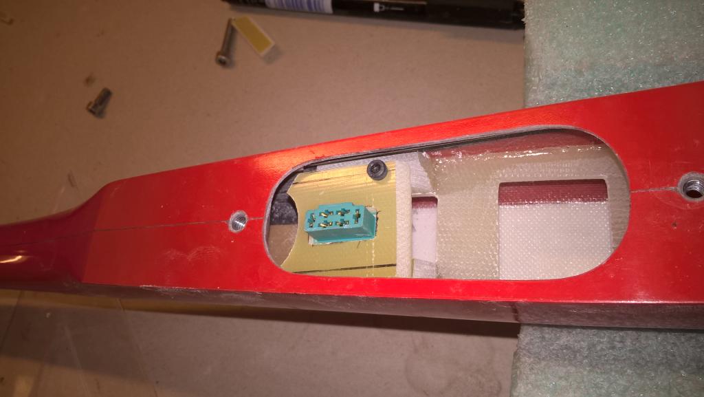

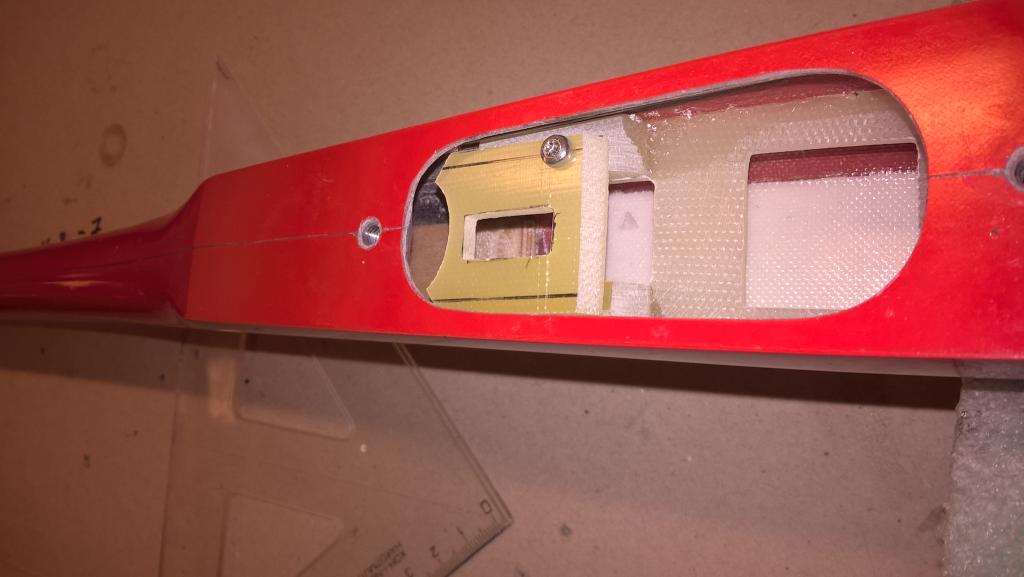

pokračování křídla ...
