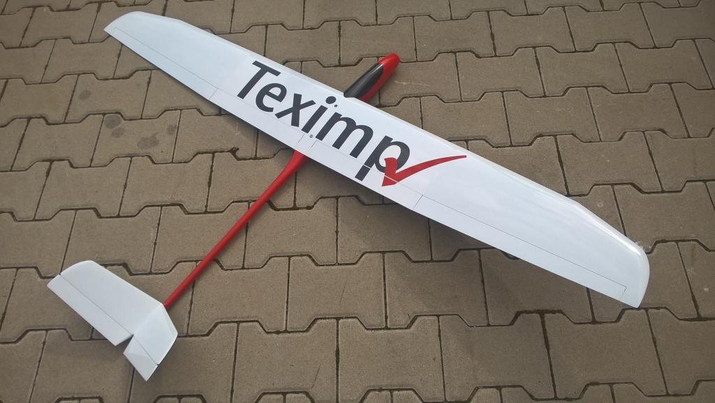

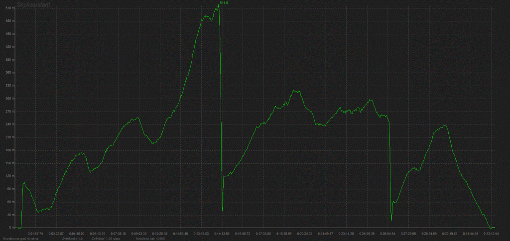

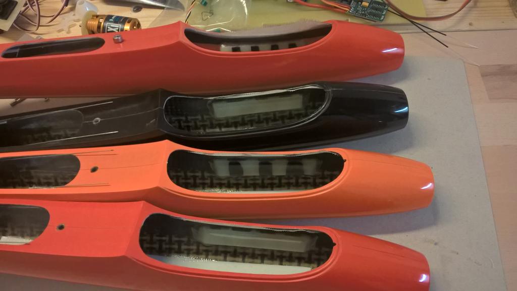

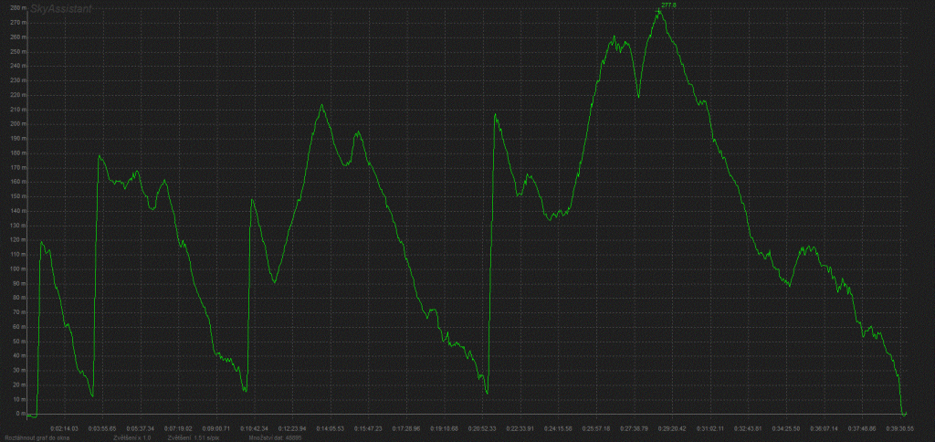

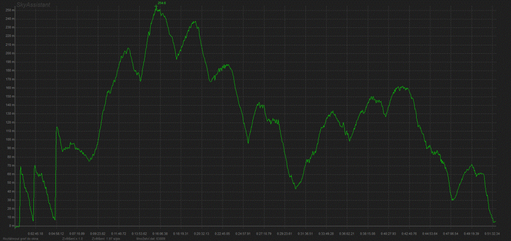

Tento víkend příjemné jarní počasí a prvních púl kilometru v termice :-)
Dopoledne příjemná termička do malých výšek..odpolko mohutná až do nevidim. Akorád,že v jasné obloze vidím jen do cca max 600m.
A pár foteček nového Corádíčka ve firemním oblečku .
PS..Michale, ten nápis v huhlíku mi namlsal, bude další objednávečka ..:-)

Všechny modelářské variometry měří absolutní výšku od místa startu (neboli zapnutí výškoměru). Takže když je to 500m tak je to 500m vysoko nad hlavou pilota.Neznám nikoho s modýlkem co by měřil výšku nad hladinou moře.
Mimochodem můj rekord (a jak píše Laco, bylo to ojedinělé počasí se vzácnou viditelností ) je 707m s Coradem. S třímetrovkou 1240m.

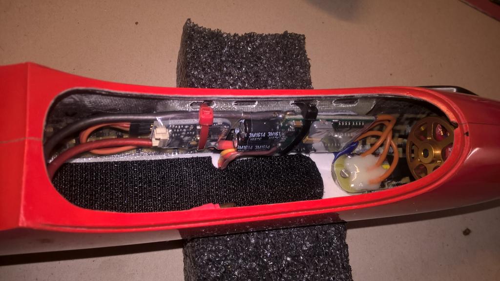

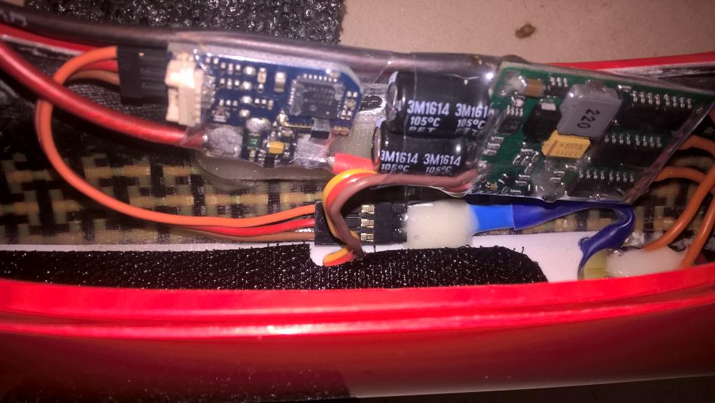

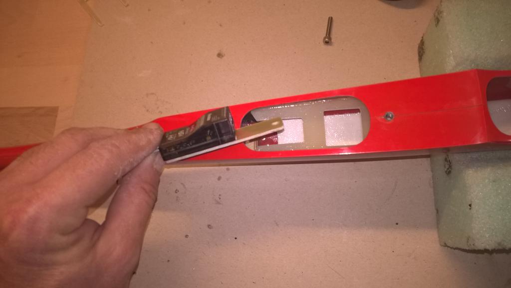

Ani nevím jak ta myšlenka vznikla, ale když velké mašiny mají fixní konektor..tak proč ne Corado. Jenže Corado na to vůbec není připravené a taky je v něm není místa nazbyt.
Budu se opakovat, ale od začátku.
Nejdřív se vylaminuje deska pro vedení kabelů a též na ní pak leží 1300mAH . Z boku trupu je pak další přilaminovaná destička s otvory pro uchycení regulátoru a Unisens čidla. Mezi touto deskou a deskou kabelů je místo pro připojení signálu Unisens do přijímače. Regulátor a Unisens rozeberu a připájím vše těsně k sobě a to včetně slabších kabelů k u. Celé pak zasmrštím do jednoho kompaktního celku. Tím je de fakto přední část hotová.

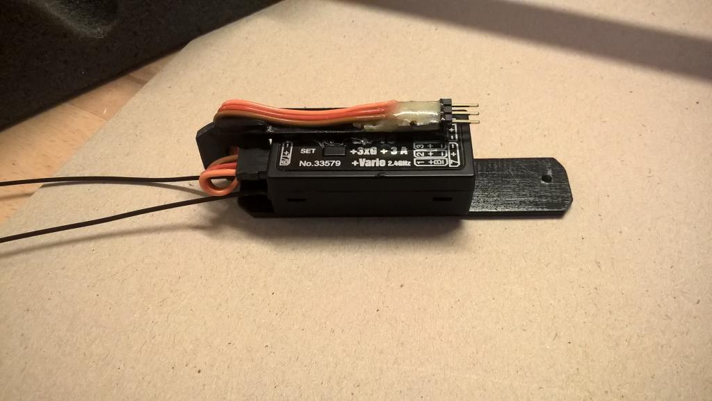

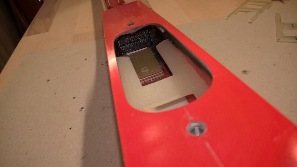

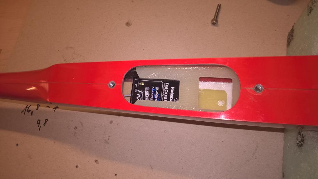

V zadní části trupu je deska serv která ponese i konektor MPX, ale ten je vyndavací pro manipulaci kabelů vedoucích k přijímači.
V zadní části trupu je vlaminovaná i destička pro upebnění přijímače šroubkem zespodu trupu. S tím,že v případě jednoho Corada je zbroušená do roviny s křídlem. Toto Corado bude mít přijímač s integrovaným gyroskopem a akceleromery.
Deska serv musí být tak vysoko aby pod ní šel prostrčit přijímač až dozadu na destičku zajištění přijímače.
Na obrázcích je pro příklad přijímač Futaba. Pro Graupnera je jiná výška destičky serv nad deskou kabelů.

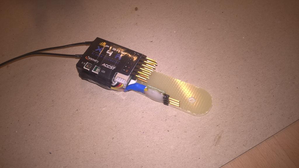

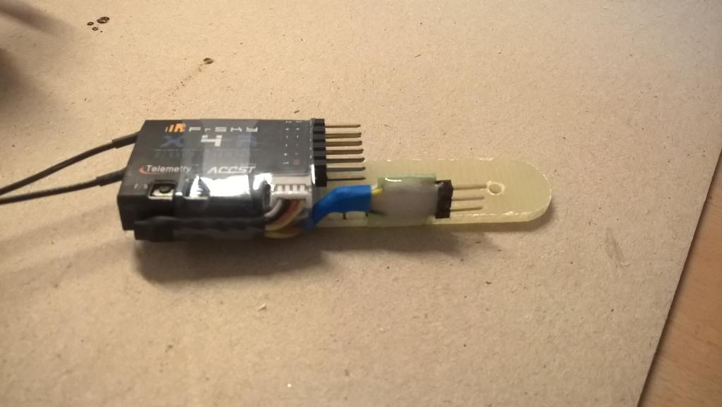

Různé přijímače pro všechna Corada co kutím.Spolu s držáky a vývody pro telemetrii.
